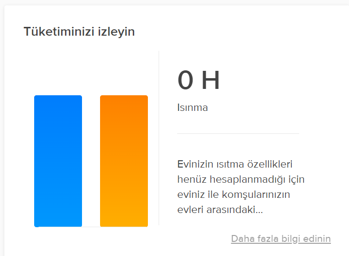

Arkadaşlar web üzerindeki panelde yer alan tüketim izleme özelliğini nasıl kullanabiliriz? Tıkladığımda Fransızca bir uyarı veriyor boş bir sayfa çıkıyor.
Orijinalden alıntı: SeRo-34
1 ay sonra açılıyormuş
Eski kullanıcı adı: Apexmaster
Orijinalden alıntı: C4G4NX
Alıntıları Göster
Anladım hocam teşekkürler.
