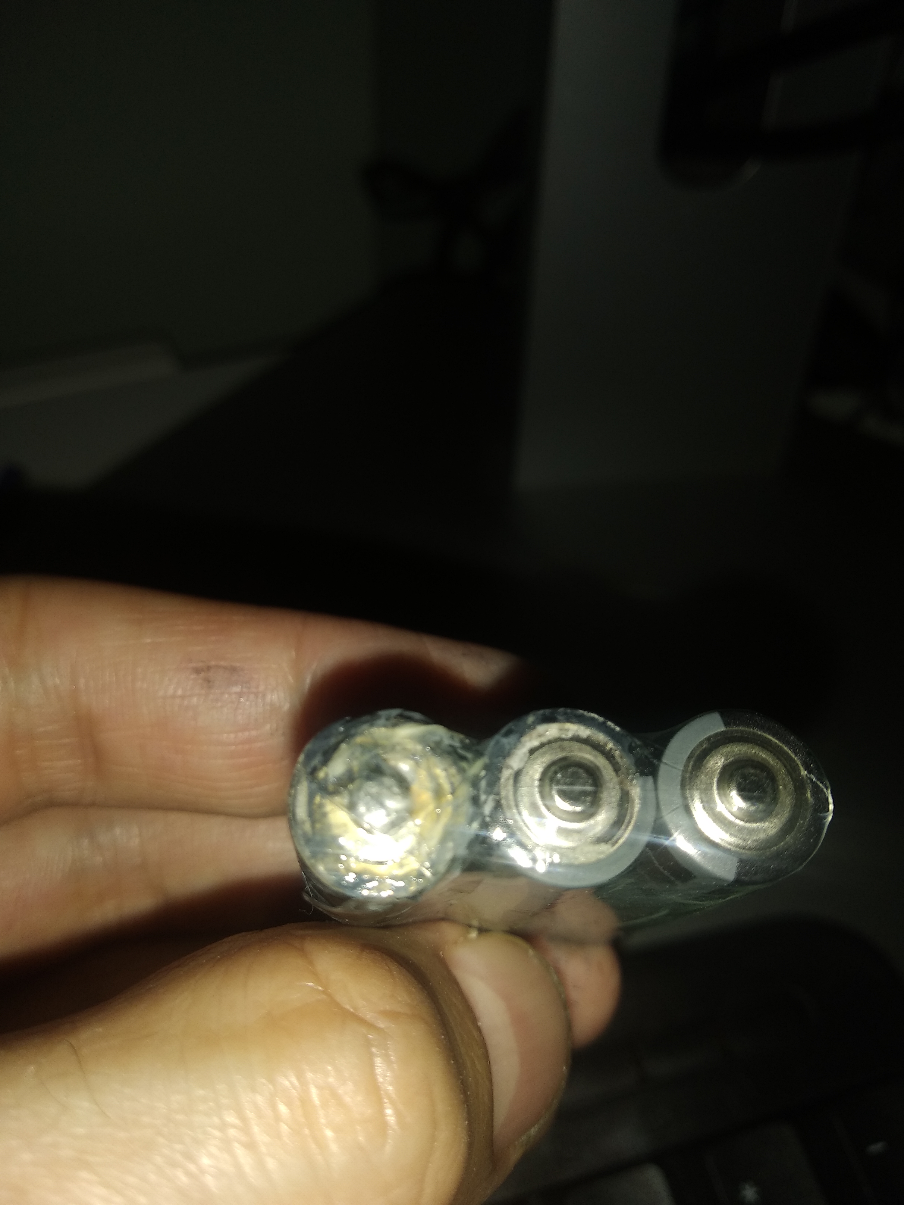

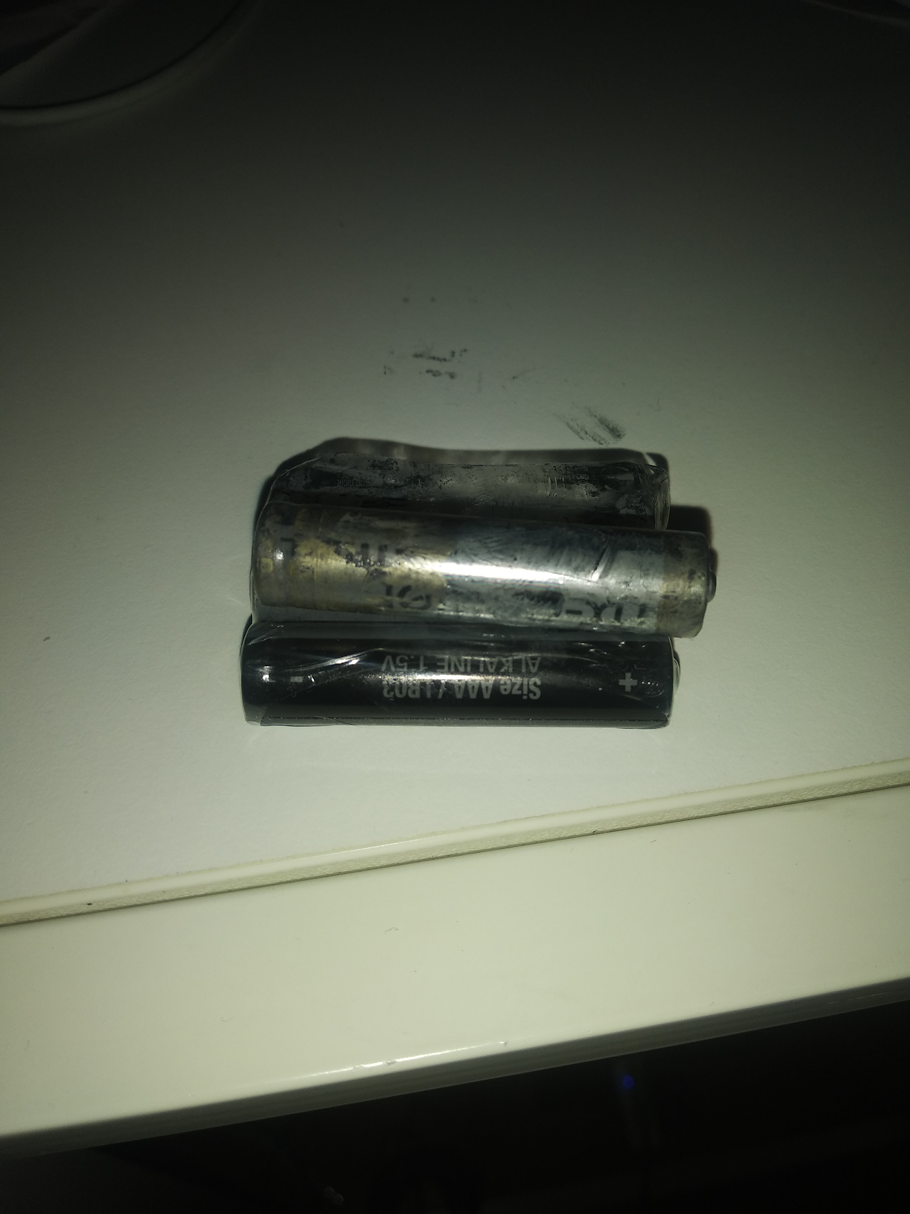

edit: kutuyu actım 3 tane küçük kalem pilin 1'i akmış. fotosunu çekip apple' ı aradım açan kızın haberi yok bu ürünün oldugundan hem de apple com'dan satıldıgına inanamadı 3 kez sordu nerden aldınız diye :)

Hocam içinden çıkan pillerin resmini paylaşabilirmisiniz

Evet bende o pilleri kullanmayın akıyor diyecektim, poşetine akmıştır birşey olmaz hocam, cihazda takılıyken akarsa ciddi sıkıntı

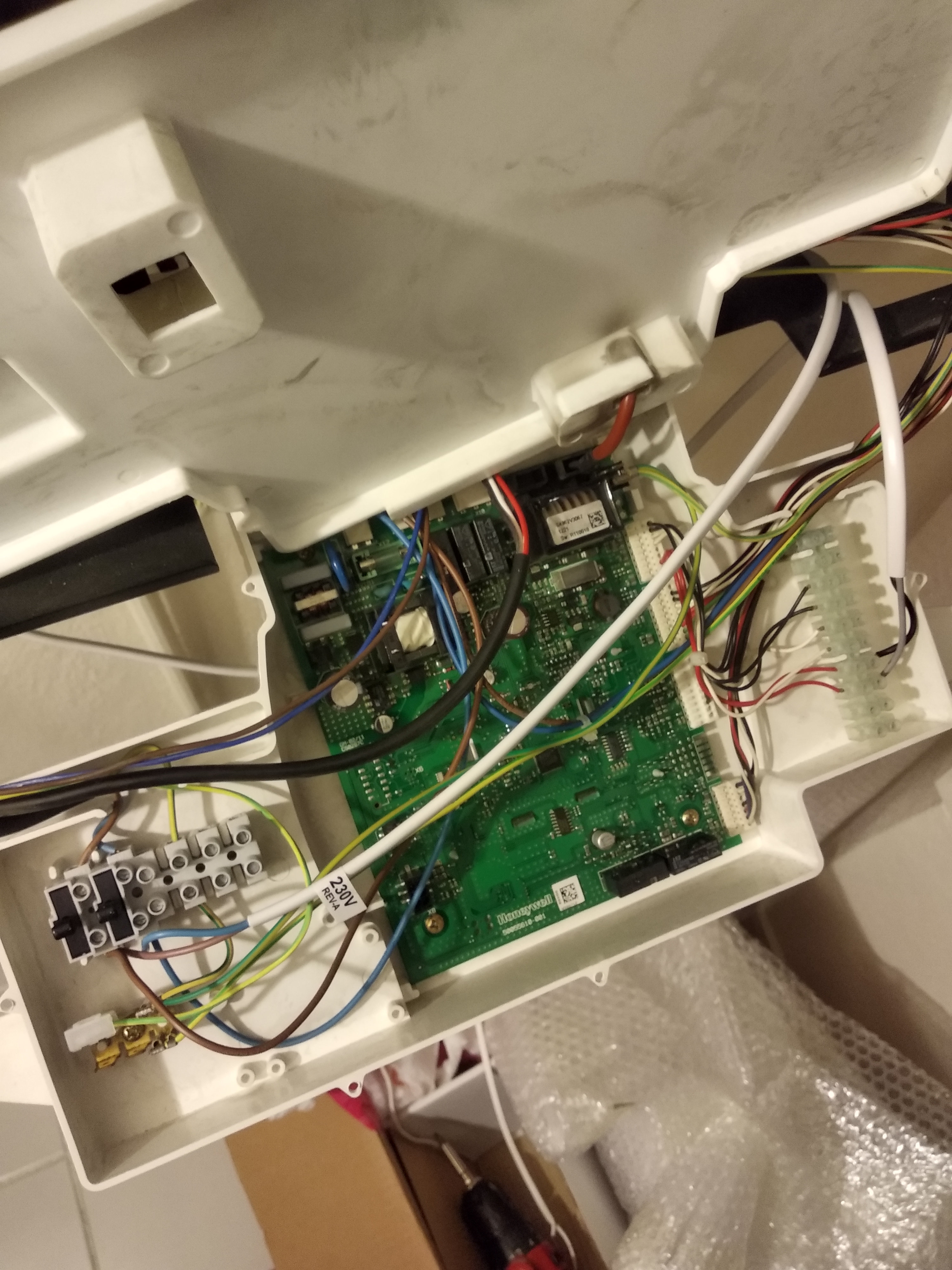

baymak duotec 33 kombim. asagidaki fotolardan yardim edebilecek var mi? ilk foto benim kombinin ici, parmakla gösterdiğim yerden mi bağlancak kahverengi ve mavi kablo ortak olarak üstüste bağlıyor videoda.
şimdi baymak'ın şablona baktım netatmo on-off olduğu için sarı kablonun olduğu yere girişi yapılacak, opentherm yok diyor yabancı sitede netatmo için o olsaydı girişi sarı kablonun yanındaki 2 girişten bağlanıyor ama diğer kahve ve mavi kabloların girişi uzakta kalıyor orası kafamı karıştırdı son olarak netatmo ara parcasindan gelen mavi - kahve kablo kombinin hangi girisindeki mavi-kahveye baglanacak?

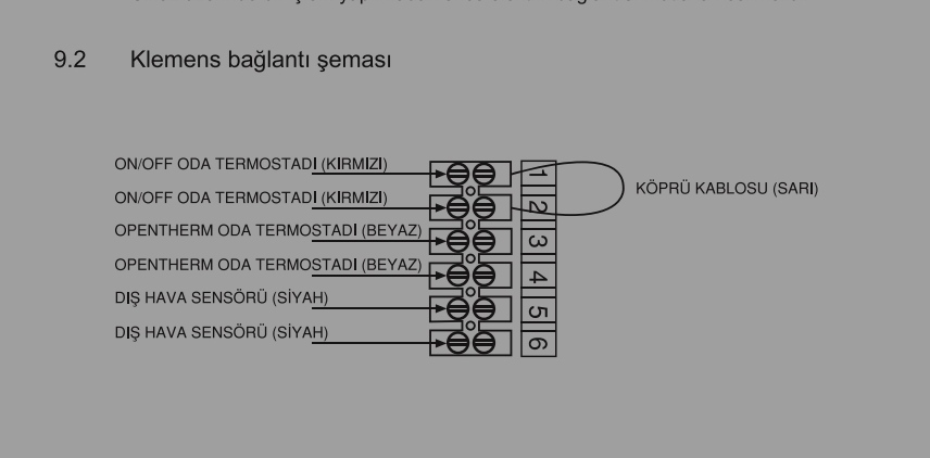

DuoTec dökümanında klemens bağlantısını böyle gösteriyor.

evet o sari kablonun bagli olduğu yer orda sorun yokta diger 2li kablo var kahverengi ve mavi ona emin olamadim, su fotodaki

Kombinizdeki termostat baglantisi yaptiktan sonra kisa devre kablosu olan sari kabloyu çıkartmanız gerekir sanirim.
bir de eger baglantiniz dogru ise, ayarlardan ters kutupsalligi acin.
5 yıl (1540 mesaj)
Hocam role kablolarının uçlarını sarı köprüyü söküp boş yerlere takacaksın, güç kablolarını kombide nereye bağlayacağını bulamadıysan doğrudan duvardaki pirize takabilşrsin orjinal fişi ile
Düzgün bağladığından emşn olduğun halde kombi eteşlemiyor ise kombiye reset atmayı dene resetledikten sonra tekrar ateşletmeye çalış

Netatmo çalışıyor ateşleme yapmış kombiye reset at sonra fişten çıkar yeniden tak dene

cok sagol kayiboyu kardesim, dedigini yaptim, biraz kablo yerlerini de degistirdim sonunda oldu😊
baymak duotec 33 icin şöyle çözüldü baglantilar;
sari renkli ufak kabloyu cikarip, netatmo'nun siyah-gri kablolarini bagliyoruz.
netatmo'nun diger mavi-kahverengi kablolarini da fotoda gördüğünüz yerlere yani maviyi mavinin yanina, kahveyi kahvenin yanina ortak sikistirip vidasini sıkıyoruz.
