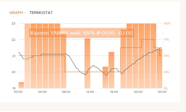

Bende de aynı ileri modunda çalışıyor en düşük ısıtma süresi 2 dk ayarlı fakat yeri geliyor 4 saat hiç yanmadığı oluyor ve sürede tüm tesisat ve petekler buz gibi oluyor malesef.
Bir adet fotoğrafta yolladım göreceğiniz üzere saat 08:00 ile 12:00 arasında hiç yanmamış ve 12:00 de %100 ile çalışmaya başlamış.

yanmamış çünkü 08:00 den sonra istenilen sıcaklığı düşürmüşsünüz 21.0 C den 20.0 C çekmişsiniz. Bu arada ev soğuyana kadar kombiyi açma gereği duymamış. Saat 11:00 gibi sıcaklık düşünce kombiyi yakmış yaklaşık 20 dakika çalıştırmış. grafik bence normal.

Yanmaması normal çünkü set değerinizi aşağı çekmişsiniz.Grafikte sorun yok.İşleyiş te de

arkadaşlar grafiğe bakarmısınız :)
Senin grafiğe söylicek bir söz bulamıyorum... :)
Daha ne olsun istesen olmaz :)
Şaka bir yani grafiğe göre çok iyi görünüyor

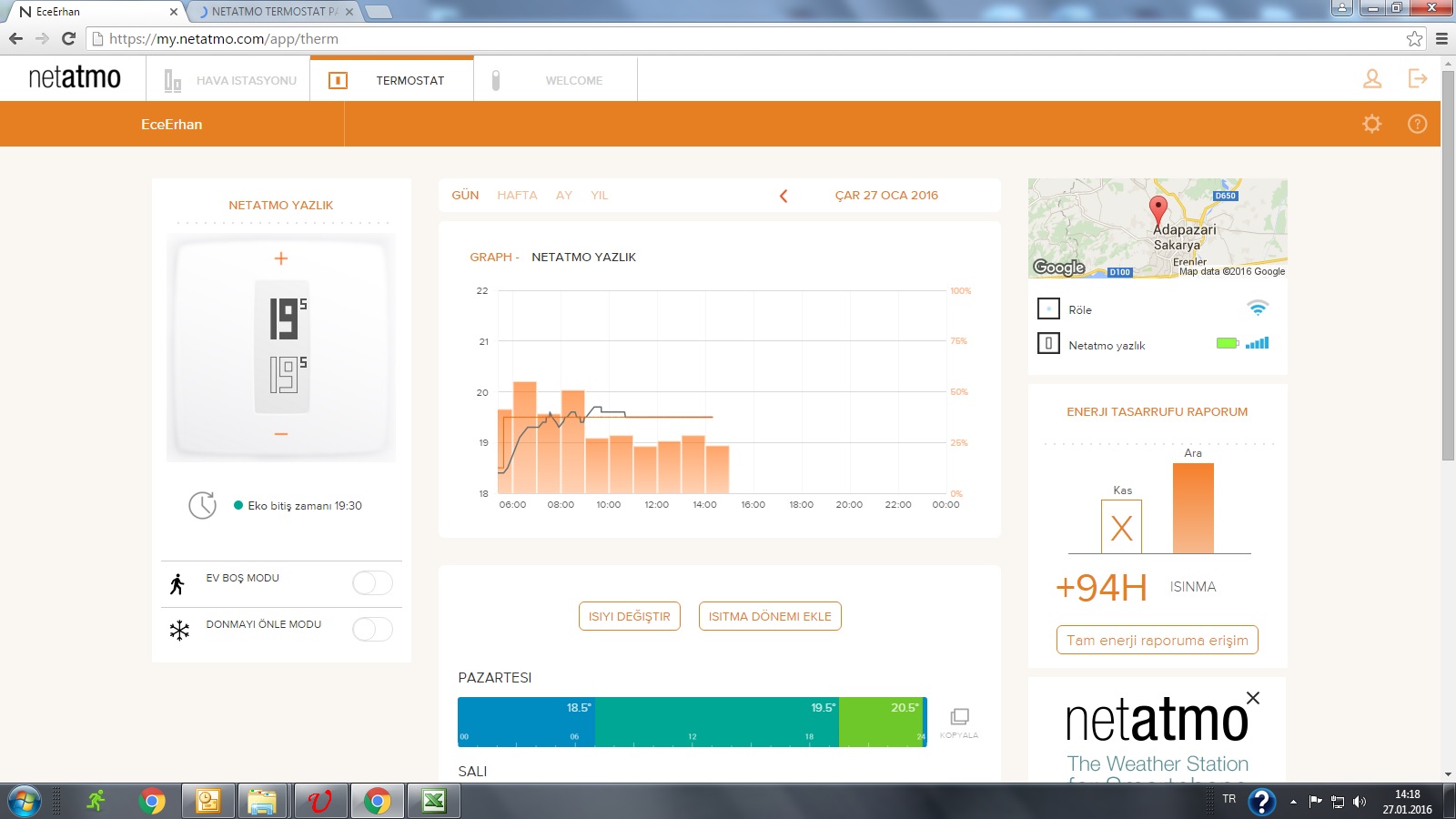

arkadaşlar merhaba,
Bilgi olması açısından aşağıdaki değerleri sizle paylaşmak istedim. Çarşamba ve Perşembe günü hava sıcaklıkları hemen hemen aynı değerlerdeydi. Bu dönemde netatmo ayarlarımı iki şekilde teste ettim. Sıcaklık değerleri ile hiç oynamadım.
Çarşamba günü ayarlarım : Isı algoritması : İLERİ
En düşük ısı süresi : 3 min
Tahmin : AÇIK
Perşembe günü ayarlarım : Isı algoritması : İLERİ
Tahmin : KAPALI
Çarşamba yanma süresi : 26729 sn - 12 m3
Perşembe yanma süresi : 19424 sn - 10 m3
grafikleride ekledim.
