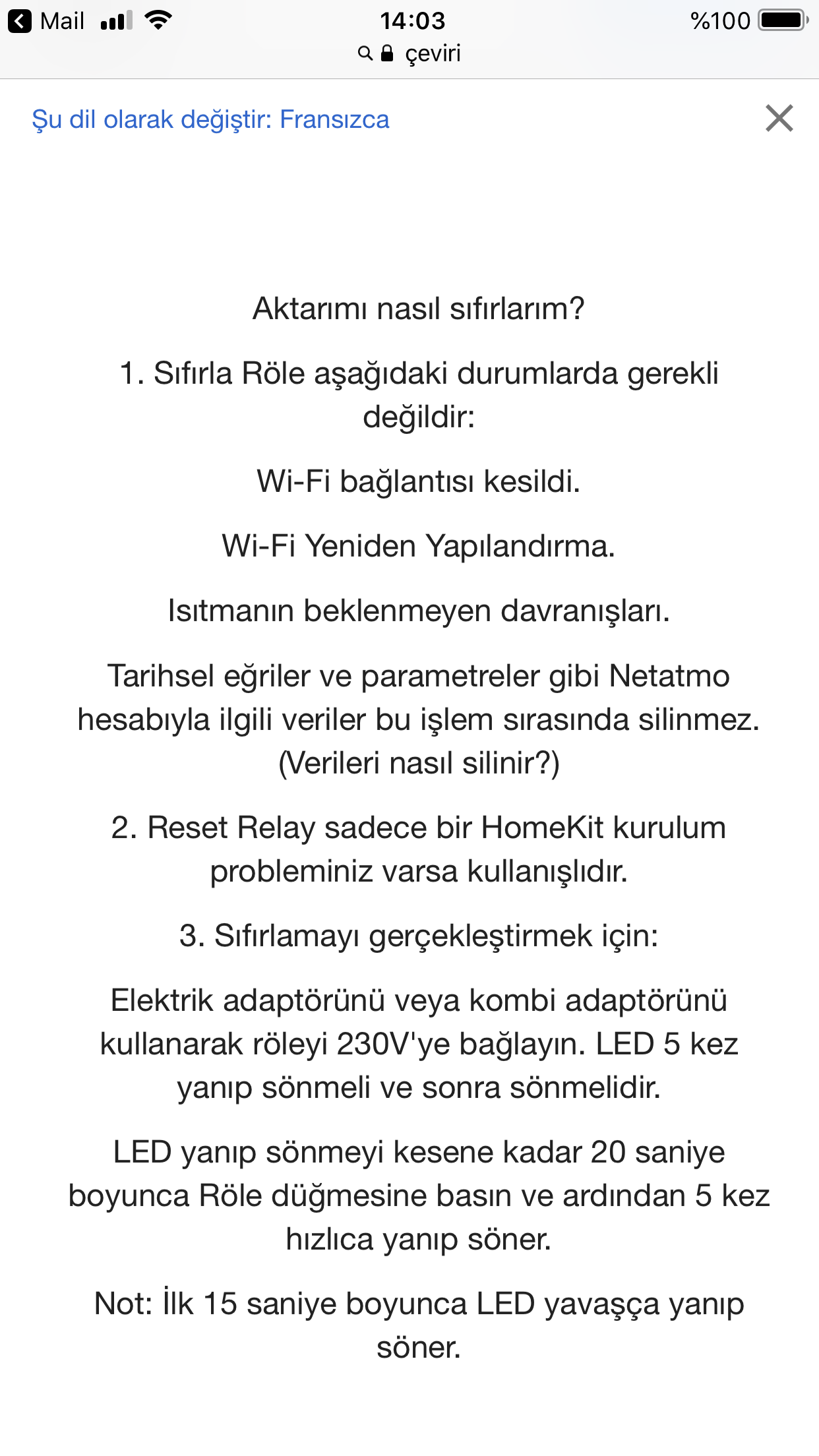

Ben bu sorunu aşağıdaki gibi aşmıştım.

Arkadaşlar kış yaklaşıyor, ısınma turlarına başlayalım ufak ufak şimdi en son netatmo bir güncelleme yapmış ve ben de dahil bir çok kullanıcı pid'in devre dışı kalmasından, 0.2c öncesinde calıstır, 0.2c sonrasında bırak mantığında çalışmasya başlamasından muzdaripti. Gördüğüm kadarıyla o yazılımın üzerine yeni bir yazılım da yayınlanmamış. Roleyi sıfırlayan arkadaşlar yine aynı sorunla karşı karşıya kalmışlar görünüyor. Ne yapacağız bir fikri olan var mı?
5 yıl (2410 mesaj)
Fransa’daki ekip rölenin içine girip farklı bişeyi sıfırladı benim ama kış bitmeye yakın olduğu için kombi doğru düzgün yanmadı öğrenme baya geç oldu ve sorun yine devam etti. Güncelleme gelmezse işimiz zor

Abi böyle saçma şey mi olur. Ben kullanmam bu haliyle. Bunun artısı öğrenme kabiliyetiydi.
