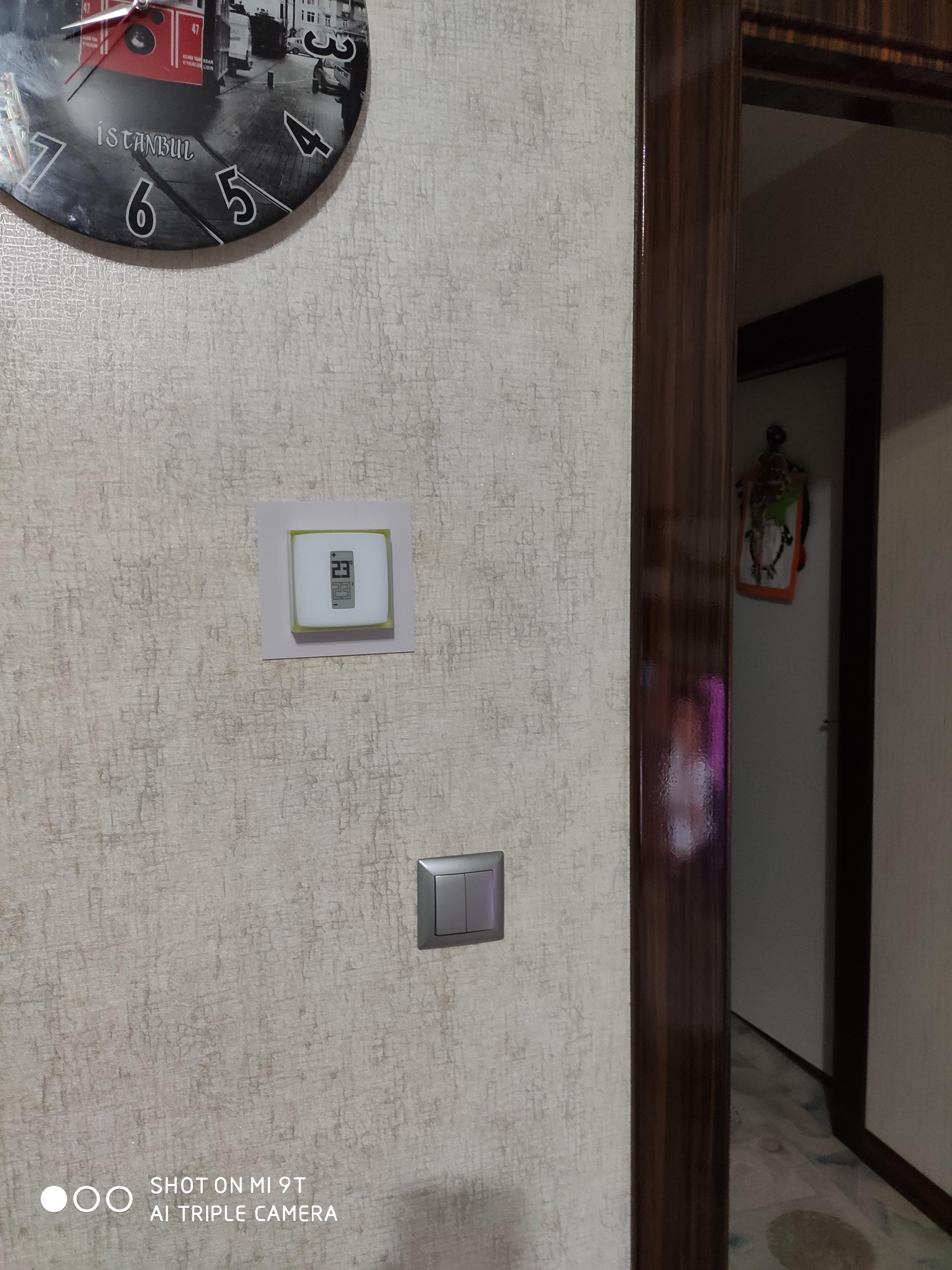

Bende böyle hiç sorun olmuyor < Resime gitmek için tıklayın >
Bu mesajda bahsedilenler: @erolalper
6 yıl (903 mesaj)
Benim ekran full pille böyle net değil. Ona da cok takıyorum kafayı. Aldığımdan beri öyle. Satıcı normali o demsti ama değil sizinki mesela çok net. Benimki silik
6 yıl (1575 mesaj)
Bence çok takmayın fotografi ceken telefona göre bile değişiyor yan yana koysak belki aynı olur.
