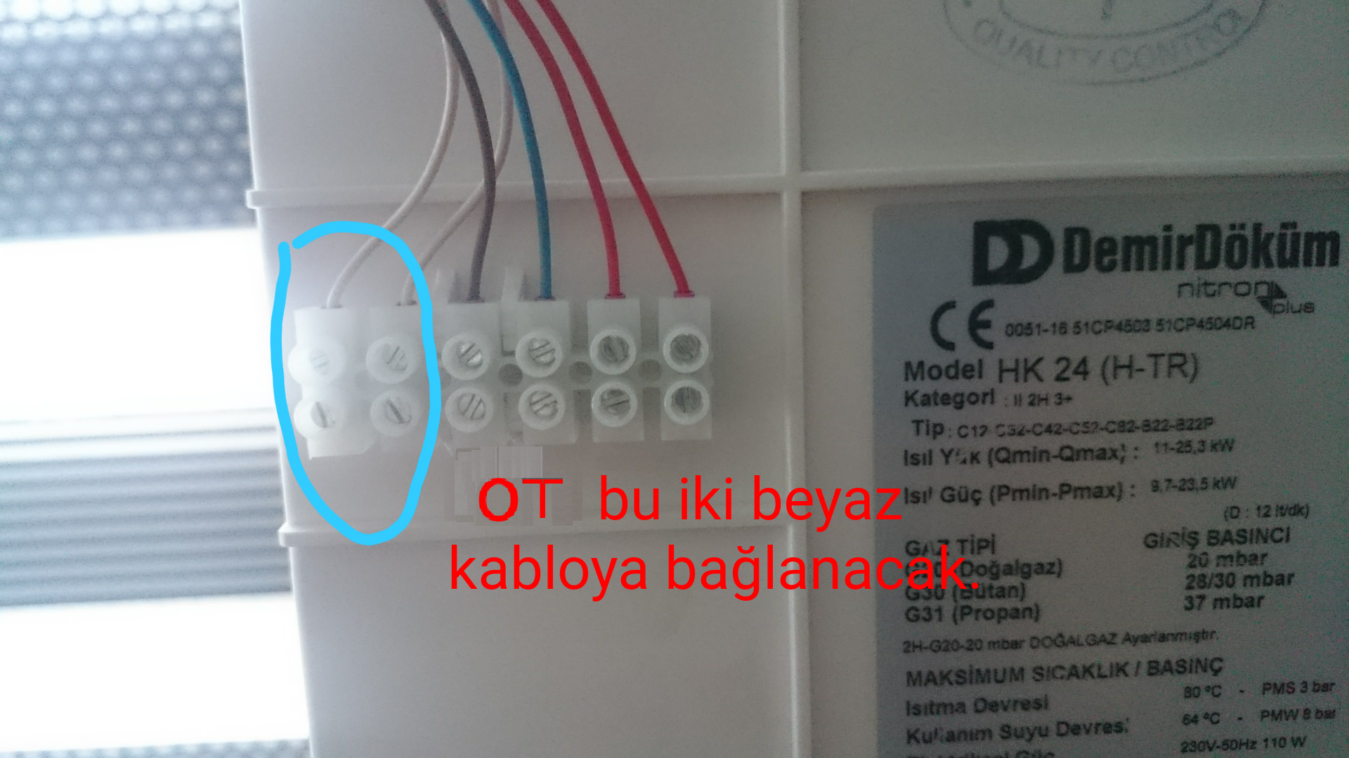

Merhabalar üstadlar,
Demirdöküm nitron plus kombim var. Netatmo modül alacağım. Legrand alt firması olması ve Honeywell gibi ayrıca gateway istememesi hoşuma gitti.
1. Bu kombinin klemens grubu nerededir? Ön kapağı söküp panelin arkasına mı bakayım. Parametre ayarı ile ilgili video var ancak sökümü bulamadım.

6 yıl (2816 mesaj)
6 yıl (749 mesaj)
Sn. @hasanemmii teşekkür ederim, buradaki mavi kahverengi 24 V sanırım 220'yi dışarıdan vereceğiz röleye o zaman.
Bu mesajda bahsedilenler: @hasanemmii
6 yıl (2816 mesaj)
Röle kutusunun 220V besleme kablosunu prize takacaksınız.
Röle kutusundan çıkan termostat kablosunu da fotodaki uçlara bağlayacaksınız.
Sakın ola termostat uçlarına 220v falan vermeyin.

6 yıl (749 mesaj)
Teşekkür ederim üstadım,
Dikkat ederim.

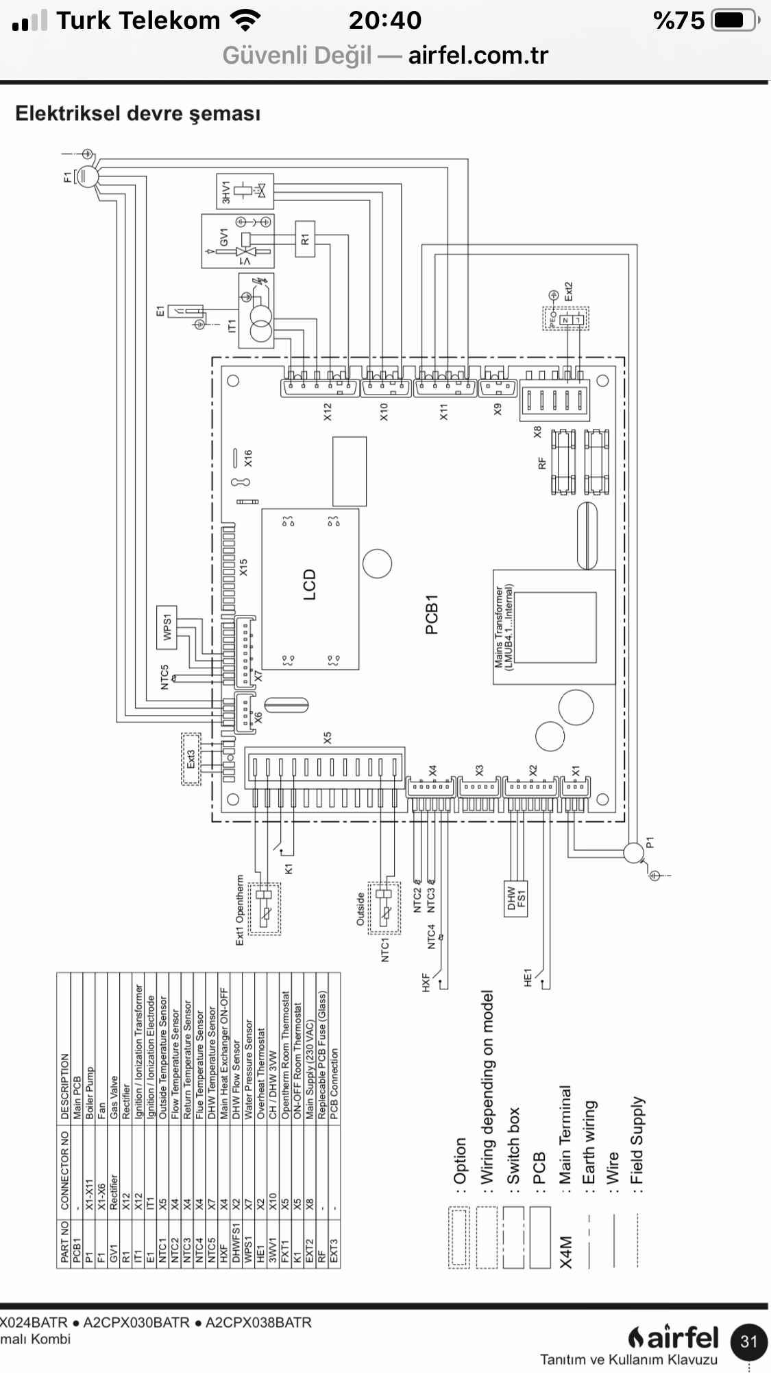

Merhabalar; Netatmo marka termostat aldım. Servisler bi türlü bağlamayı beceremiyorlar. Forumda da herkes basit sen bağla diyor. Bu konuda yardımcı olabilecek arkadaş varmıdır? Nereye nasıl bağlarız?
Kombim Airfel digifel premix.
6 yıl (1540 mesaj)
Hocam kombinin anakart bölümünün resmini buraya eklersen yardımcı olmaya çalışalım
Kapağı açınca karşına gelen soketli kablolu bölümlerin tamamı yani
Bu mesajda bahsedilenler: @xander35
6 yıl (1540 mesaj)
Model numaran tutuyorsa şemada var bağlantı noktaları. Kombin opentherm de destekliyor galiba keşke honeywell modülasyonluları araştırsaymışın önce

Geç yazdım kusura bakmayın il dışındaydım. Fotoğrafını çekip atayım olmadı.
@hasanemmii : eğer öyleyse sade o şekilde yapmam yeterli mi?
