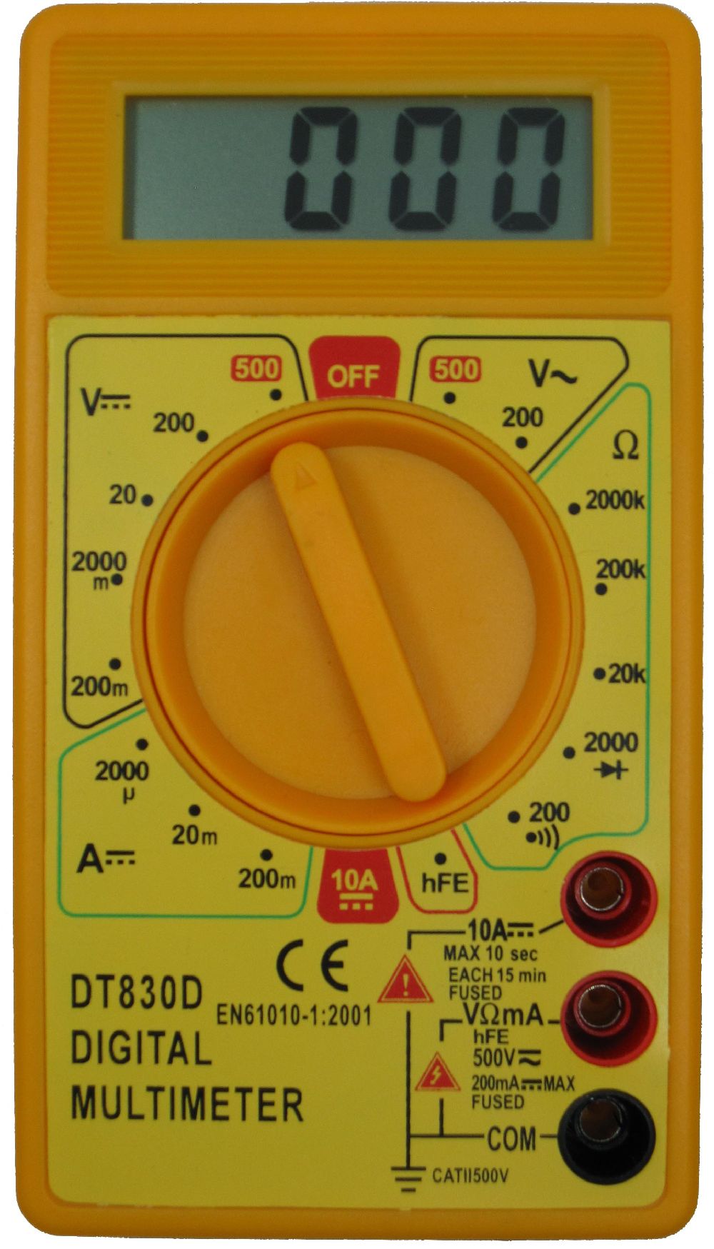

Arkadaşlar elimde yukardaki basit multimetreden var ben bu cihazla nasıl ve ne şekilde kondansatör veya transistörü ölçebilirim ve hangi dereğerleri gösterir vs bir açıklayabilirmisiniz ?

Kondansator icin hfe konumuna alabilirsiniz.Transistorunde npn,pnp ve bacaklarini bildikten sonra sol tarafta bulunan yere sokarsin ve betasini bulursun.
Edit:Solda delikler yokmus
Transistorun bacaklarini bulmak istiyorsan diyot kademesine alabilirsin.

Multimetre ile kondansatör ölçümü tecrübe isteyen birşeydir.
Nice kondansatörler geçti hayatımdan ARIZALI diye ama hepside sağlam çıktı.Tabi bunun tam terside geçerli
Ayrıca iş birazda tecrübeye bağlı yada farklı ölçüm metodlarına
Bu konuda şahsen multimetrelere güvenmem
13 yıl
cengomatik : benimkinde solda mavi delikler var npn ve pnp yazıyor.
_KARDELEN_ hangi cihazla ve nasıl ölçmeliyiz?
V
13 yıl
Kondansatör kapasitemetre yada multimetrelerin kapasidans ölçüm pozisyonunda test edilirse sağlıklı netice alınır.Normal bir multimetre ile yapılan ölçüm ; kondansatörün kapasitesi hakkında bilgi vermez sadece kısadevre -açıkdevre durumu varsa gözlemlenebilir..

13 yıl
transistör ölçümü (npn)
multimetre diyot kademesine alınır
kırmızı ucu sabit tutulur gezdirilir değer görünmezse yer değiştirilir değer bulunduğunda kırmızı ucu beyz büyük değerse emiter küçük değerse kollektördür.Pnp ise transistör beyz siyah ucu gelir.

13 yıl
Orijinalden alıntı: hayati54
Bu olurmu ?
Bu cihazın kapasitör ölçüm özelligi yok
