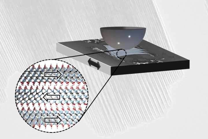

Titanyum ve karbon temelli olan MXene, elektromanyetik koruma, enerji depolama ve sensör teknolojilerinde kullanılabilecek özelliklere sahip. TU Wien’de yapılan çalışmalar ise bu malzemenin aşırı zorlu koşullarda bile mükemmel bir katı yağlayıcı olduğunu ortaya koydu. Bu durum MXene’yi uzay teknolojisinde bile kullanılabilecek hale getiriyor.
