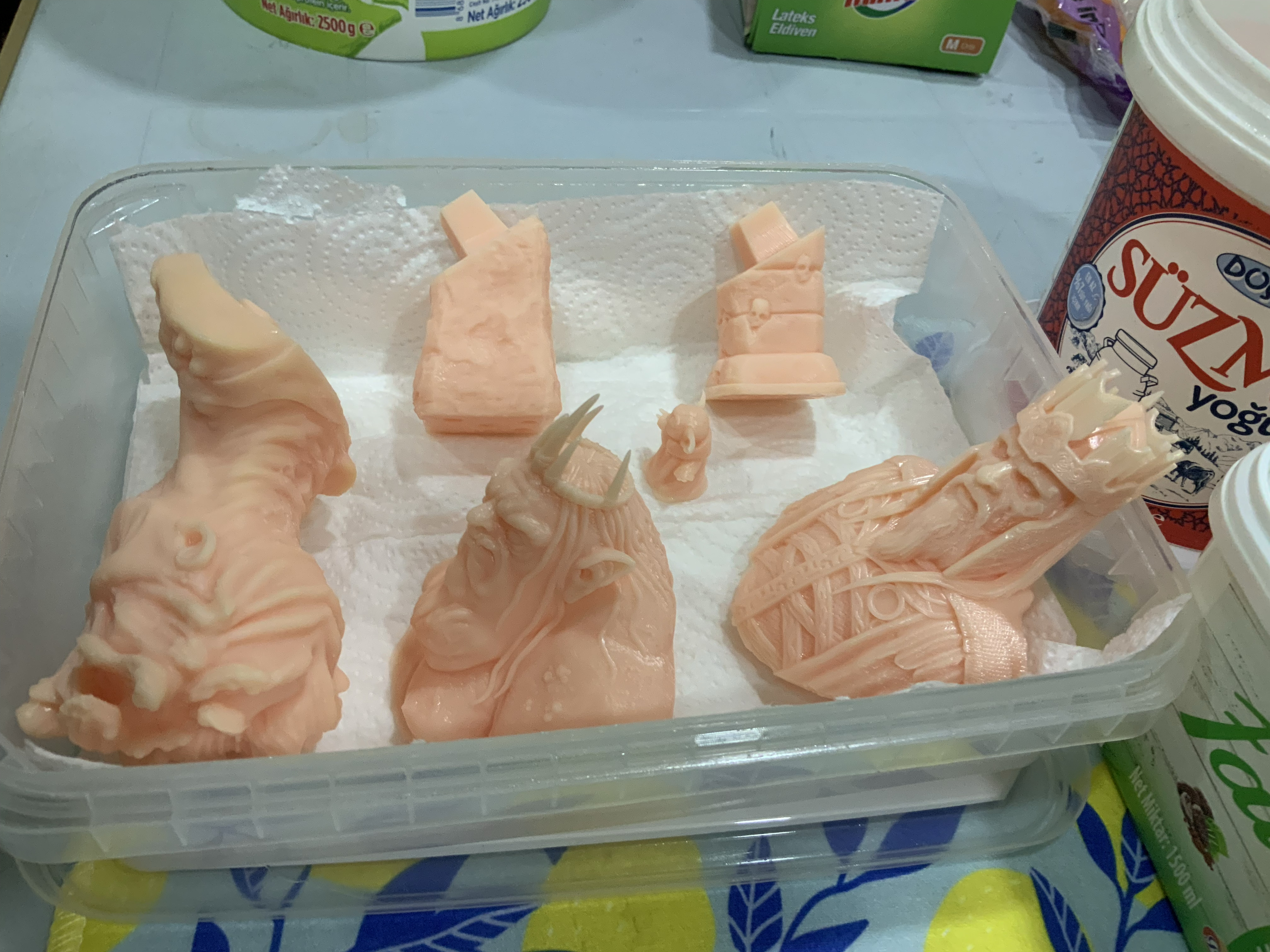

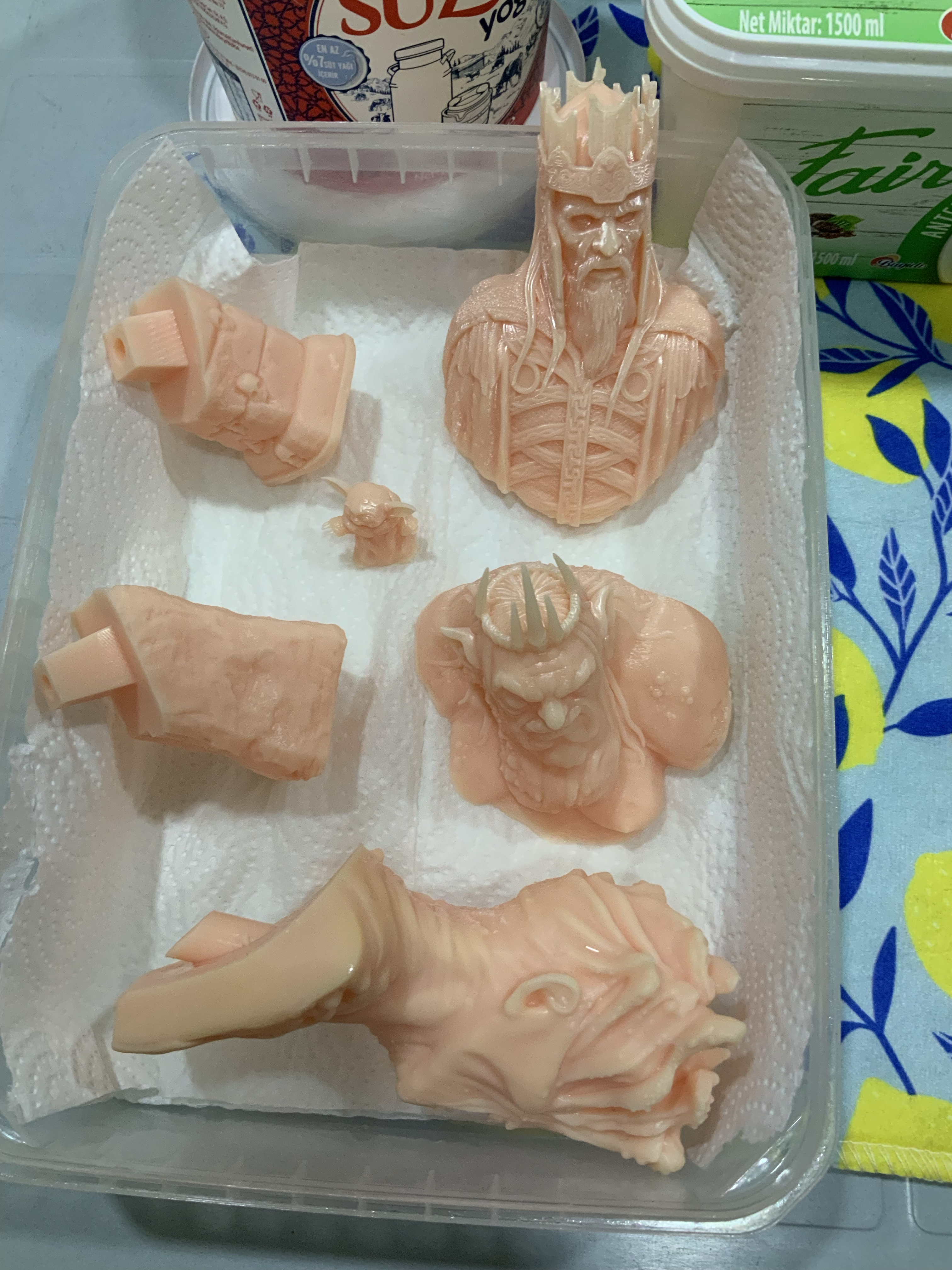

Arkdşlar çok şükür baskımı alabildim… kendi yaptığım modelin baskısı olunca acayip mutlu oldum sorun modelde mi bende mi yoksa ayarlarda mı diye düşünüyordum örnek olarak popüler modellerin desteklerine baktım ona göre bir destekleme yaptım sadece kafanın arkasına fazla abanmışım çok çok zor çıktı eldiven falan parçalandı ama sonuçtan çok çok memnunum sadece kafanın arkasında çok ufak destek izleri kaldı o kadar. Her şey için teşekkürler deneyimlerim ve baskılarımın ardından yine paylaşım yaparım. 8.5 saat kadar sürdü

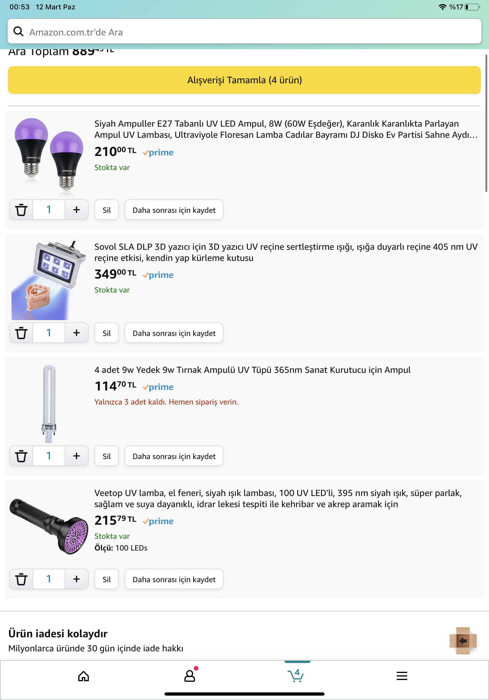

Hocam çok teşekkür ederim. Malesef kürlerime yapamıyorum ışık falan alamadım pahalı geldi şu an için 400 500 TL falan ve ne alsam tam bilemedim. Şansıma İzmir iki gündür yağmurlu güneş yok… Siyah ampul diye bir şey var uv ampul yazıyor o iş görür mü? Bir de aseton olarak maalesef gidemem şu an almaya ama normal tırnaklar için olan aseton iş görür mü acaba idareden ?

Nispeten uygun fiyatlı uv led/ampul/ışık linki varsa ya da bir yerde gördüyseniz tavsiyenizi alırım arkadaşlar kusura bakmayın öğrencilik :)

çok teşekkür ederim evet bakacağım bir şeyler ya. Bu arada aldığım yerdeki adam 2 exposure time az 4 yap dedi o şekilde aldım görseldeki çalışmayı, 8 saat kadar sürdü. sizce nasıl 2'den 4'e çektim ben de, siz 2,5 yapıyorsunuz sanırım?

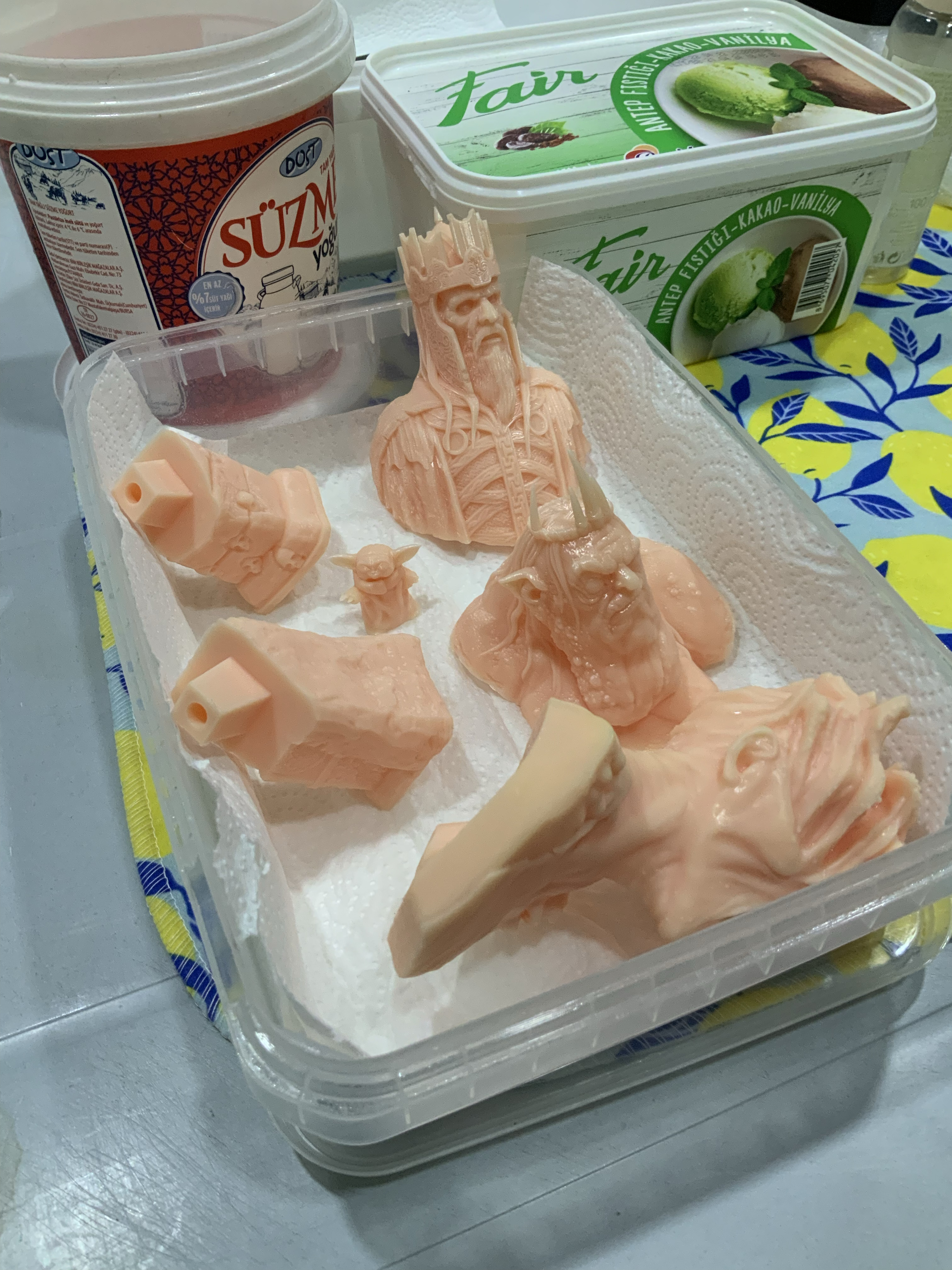

yogurt kaplari dondurma kaplari valla karnim acikti gece gece :D
3 yıl

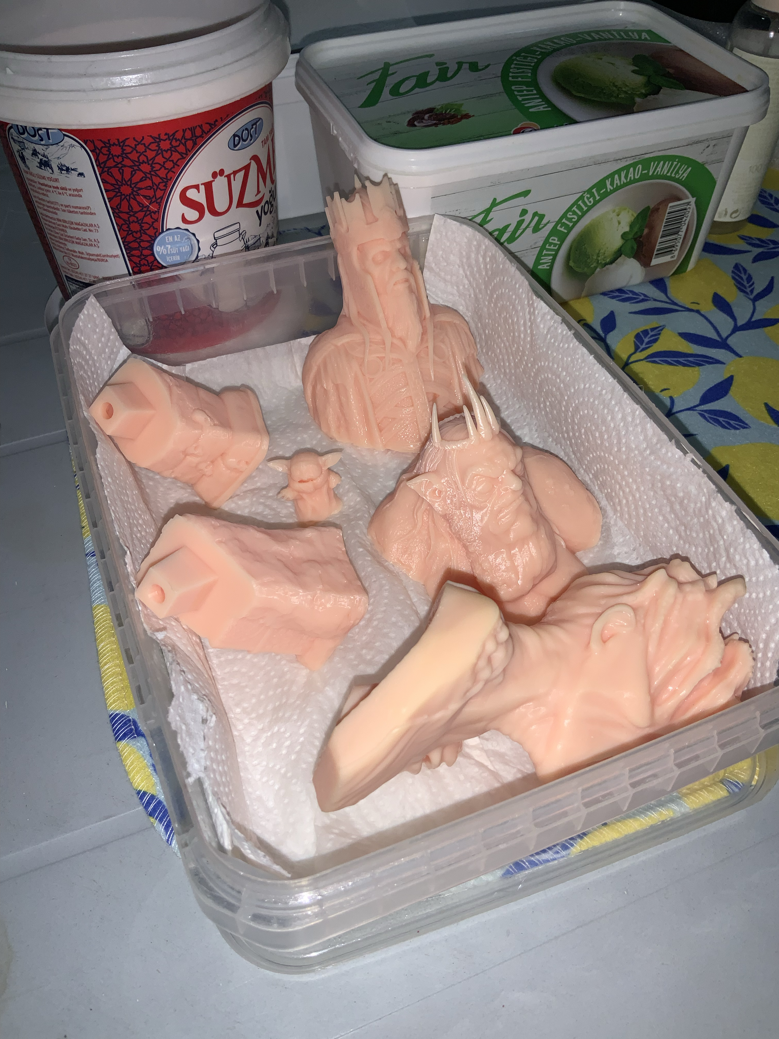

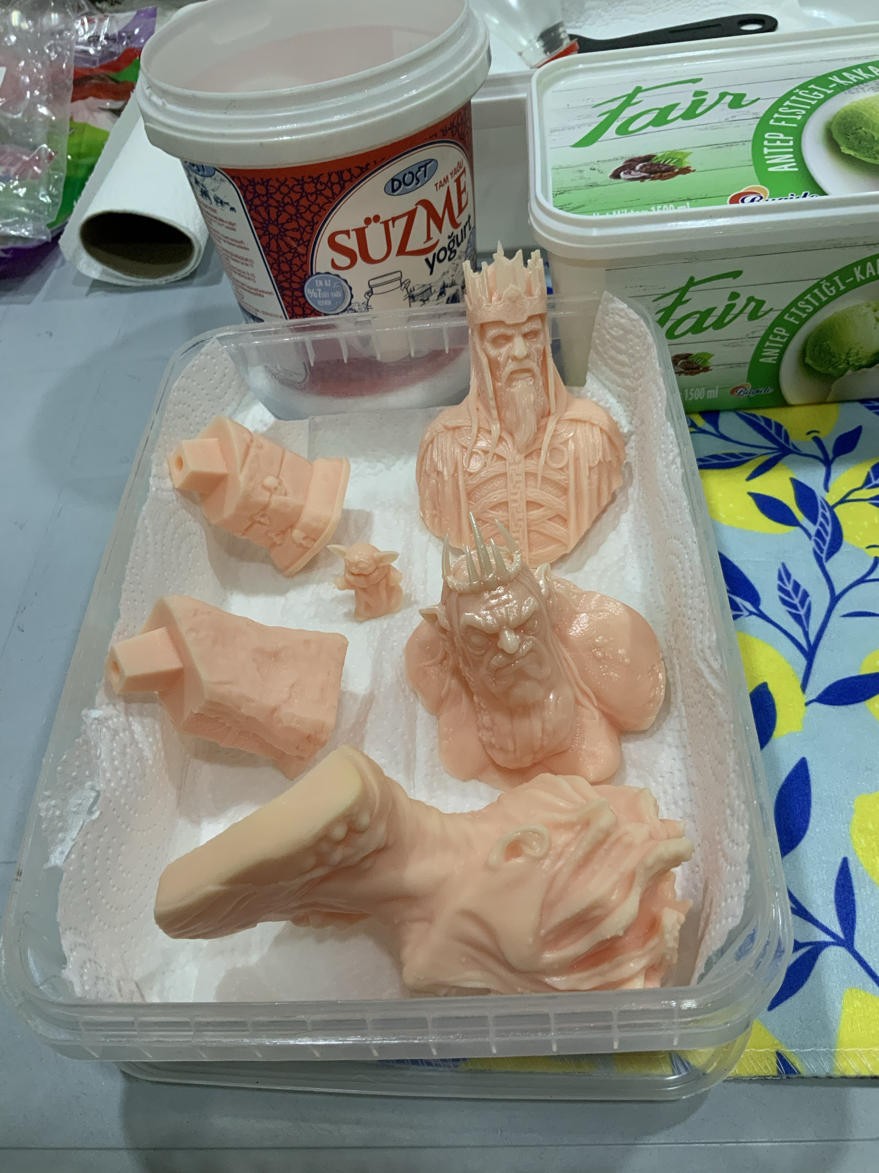

hocam asgari şartlarda evdeki ürünlerle bir düzen oluşturdum acayip işimi görüyor o kaplar :D bu işle uğraşmak isteyenler yazıcı ile birlikte yoğur ve dondurma kaplarını biriktirsin :D bugün bir önceki mesajda gördüğünüz internetten indirdiğim dosyaları bastım gayet iyi sonuç ve destekleri çok rahat ayırdım dün kendi modelimde epey zorlanmıştım destek olayı da çok önemli tabii... ben yine de yarın sizin attığınız parçayı basayım merak ettim. :)

desteklerin incik boncuk cok ayarlari var aslinda ama dogrusunu soylemek gerekirse derinlemesine cok kurcalamadim, ne demisler bisey calisiyosa fazla elleme. Parcayi ilk tutan desteklerin kalin olmasina ozen gosteriyorum onun haricinde ince destek kullaniyorum genelde. Bu parcayi da sonradan buldum henuz ben de denemedim ama benim bastigim parcalar genelde olculu yani 0.2mm ye kadar dogru olmasi gerekiyor. Bastigim parcalarda guzel oturunca ordan anliyorumki exposure suresi dogru sayilir. Sende mesela bastigin modellerin detayini biliyosun onlari baskilarda gorebiliyosan tamamdir.

Anladım evet mantıklı ya. Şu ana kadar bastıklarımın detayları gayet net ve iyi durumda

Anladım evet mantıklı ya. Şu ana kadar bastıklarımın detayları gayet net ve iyi durumda. Bu arada bunlardan hangisi daha faydalı olur. ( pahalı olan ilk tercihim değil :) ) ampuller işimi görür mü sizce ? Ya da belki feneri alırım. Ampul işimi görürse alabilirim.

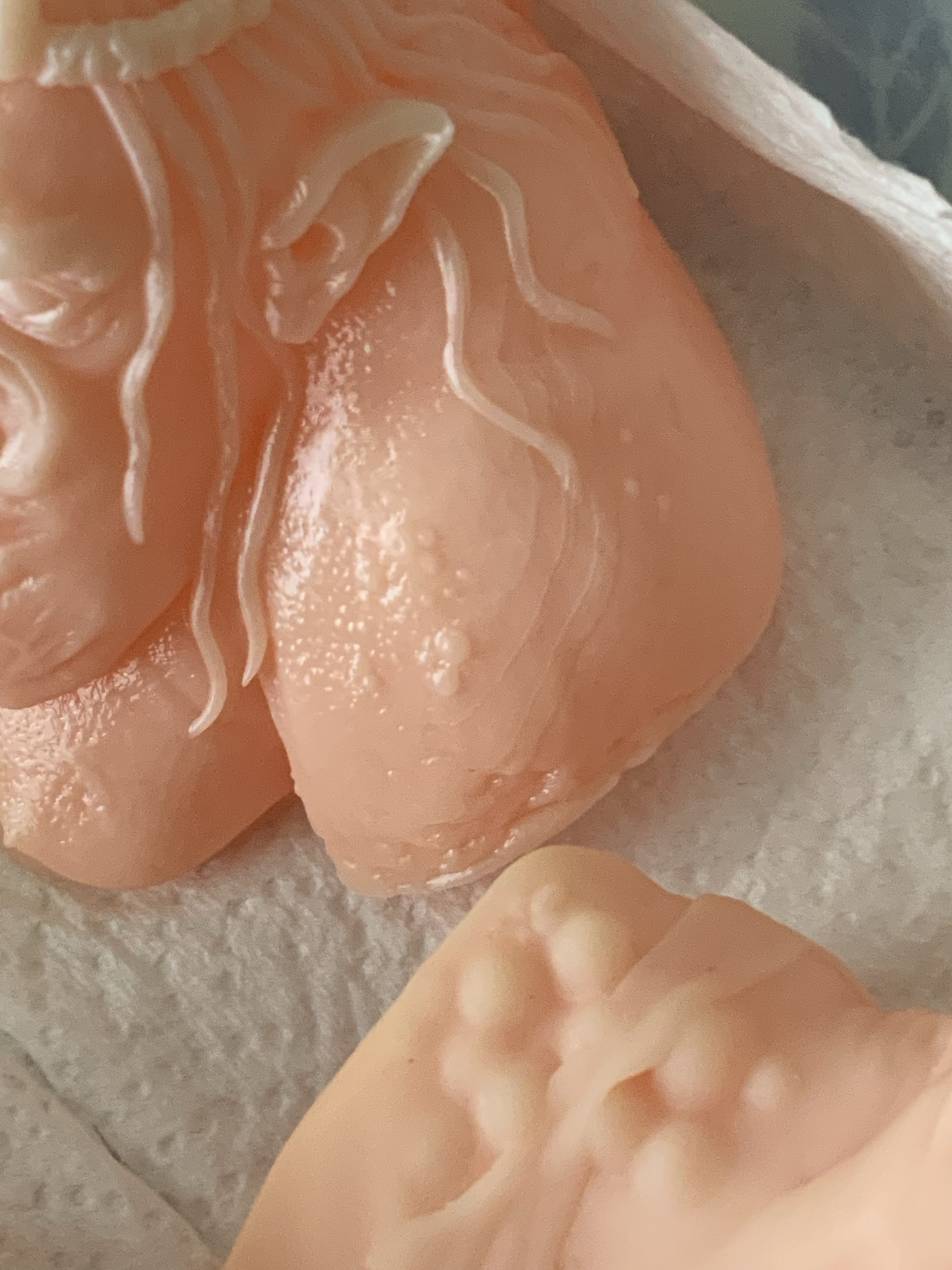

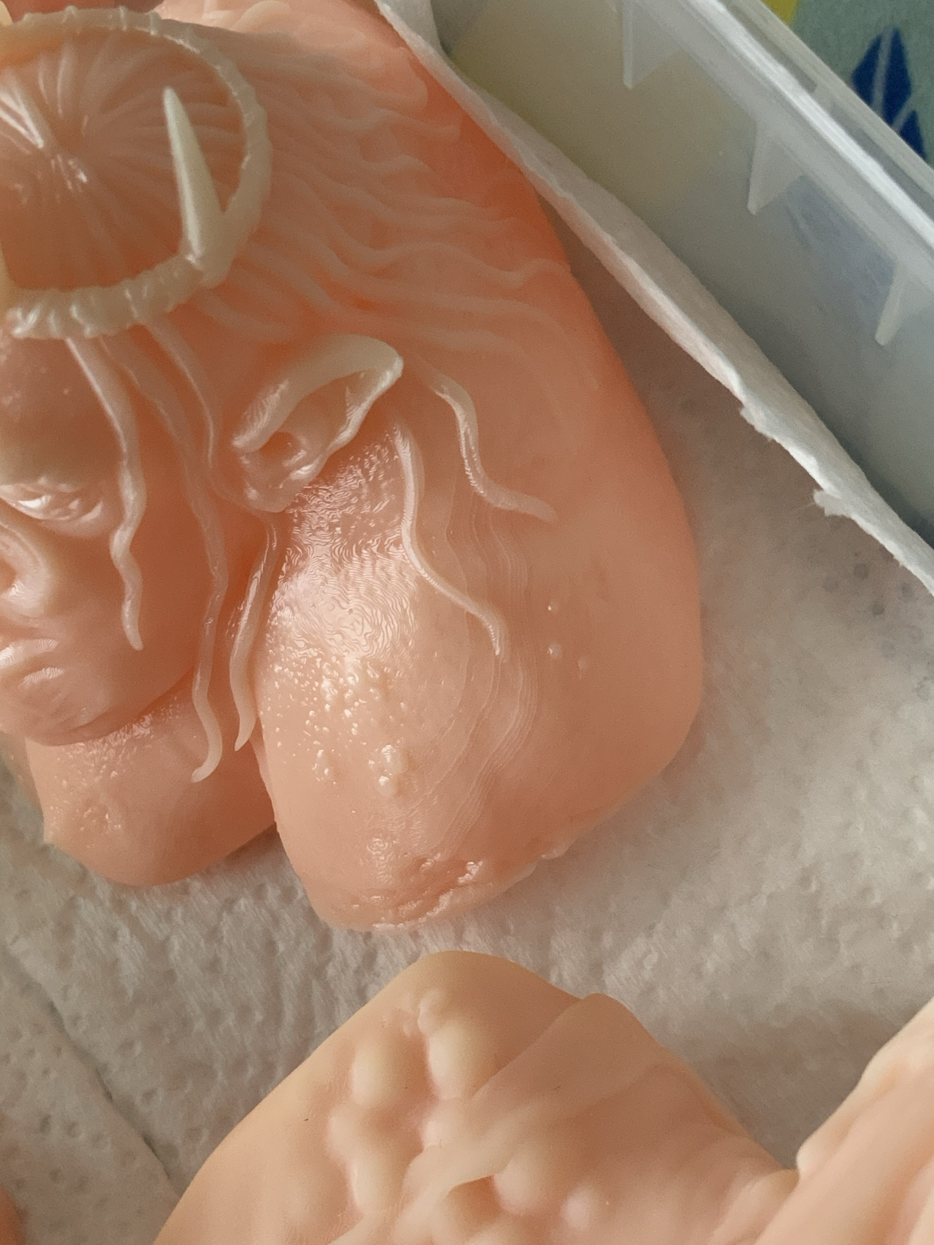

Arkadaşlar dün fotoğrafını paylaştığım baskıda şöyle katman izleri vardı sizce nedeni ne olabilir baskı geneli gayet iyi ancak gördüğünüz katmanlarda bir tuhaflık var çizgi çizgi sebebi ne olabilir ?
