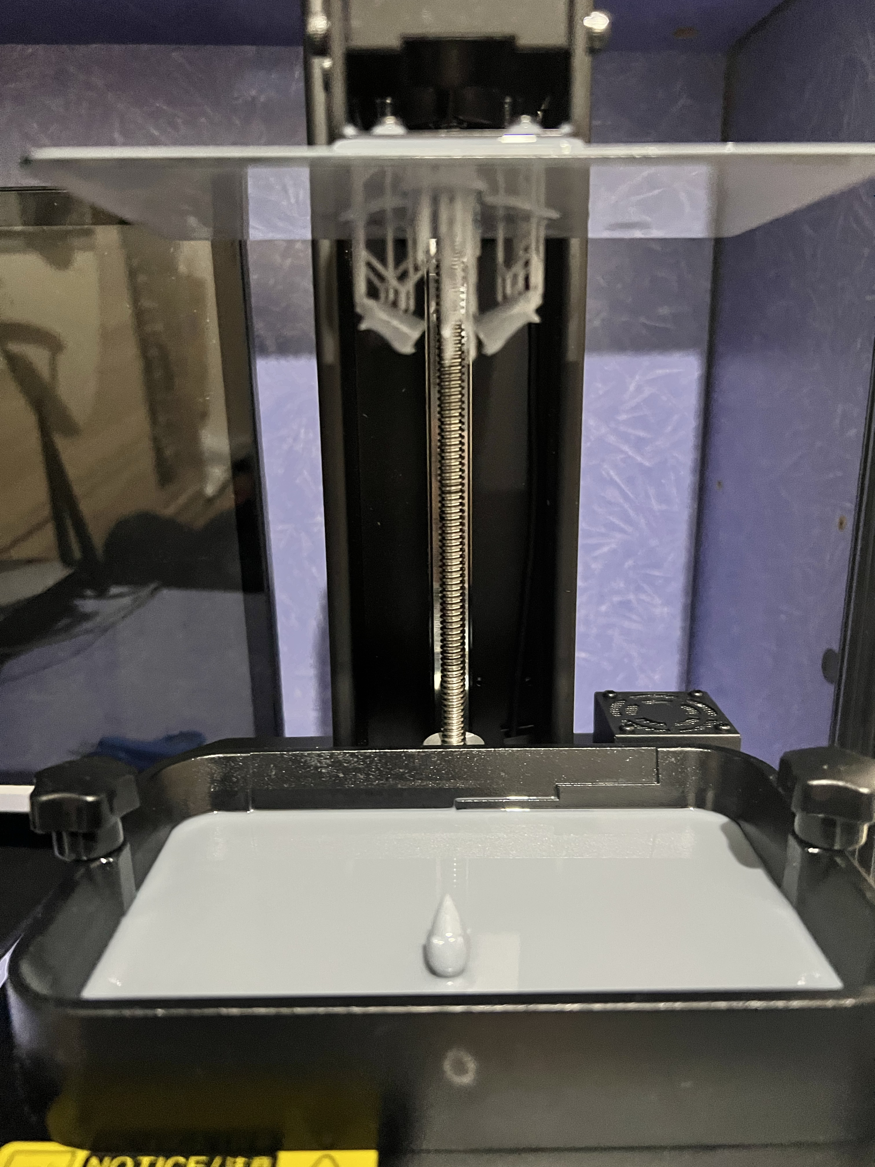

hocam şimdi ne yapmam gerekiyor ilk görsel hatalı olması gereken nokta ve sağ üstte ufacık bi çıkıntı var onun haricinde o taraf iyi görünüyor.
burada ikinci görselde hepsinin tam çıkması gerekirken soldan 3 tanesinde sııkıntı var şimdi ne yapmam lazım anlamadım :)

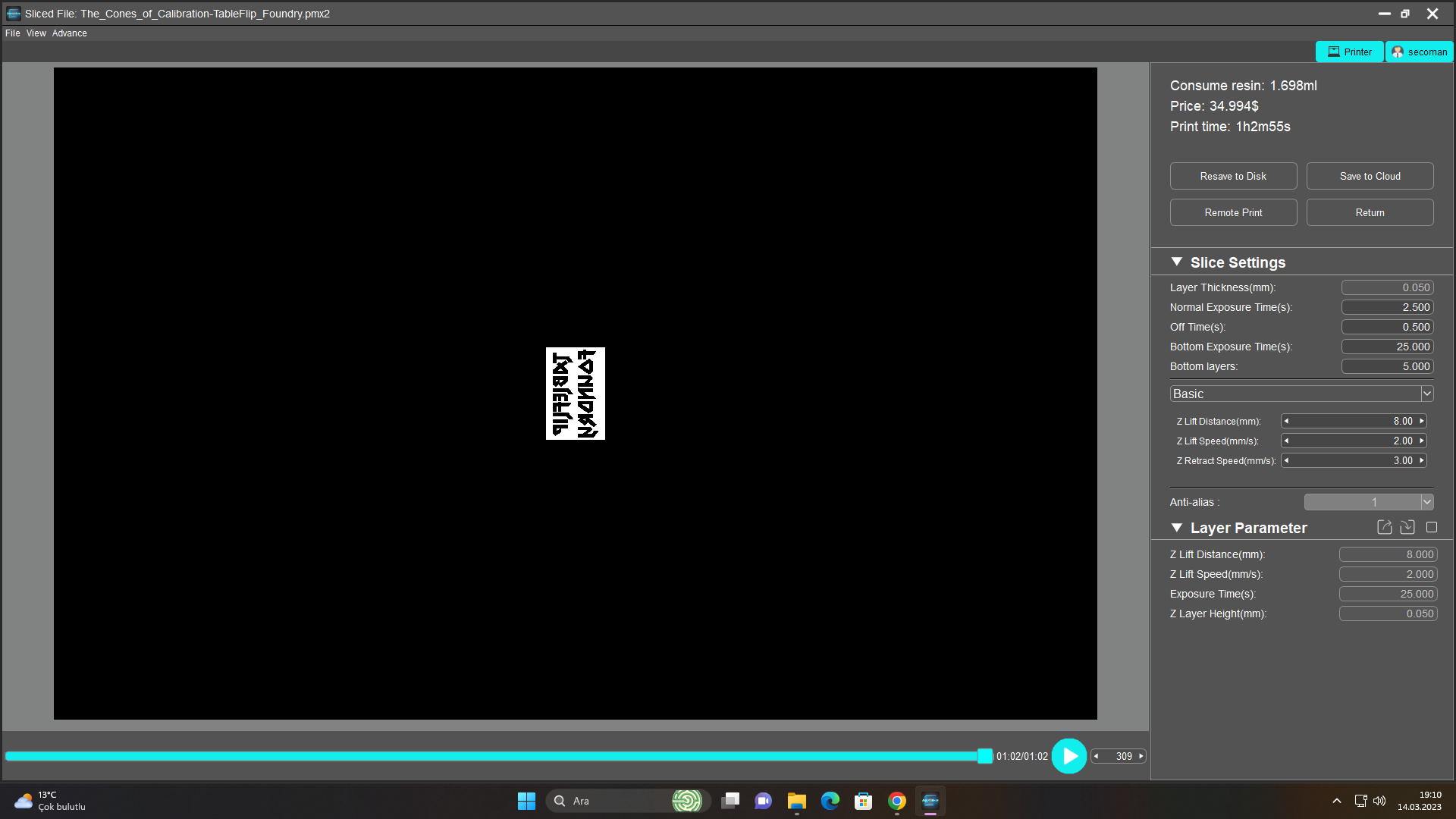

baskımın ayarları da bu şekildeydi. @orhanyor

demek oluyorki underexpose durumu var. sonra baska bir printte supportlar tutmayacak demektir. Bu durumda ayarlara bakiyorum 2.5 saniyeyi 2.7 yap tekrar basim yap yada 2.6. deneme yanilma yontemiyle duruma gore rakami arttirman gerekiyor. success yazan kisim komple basilmis olacak failure yazan kisimda koniler olacak sadece.
Bir de ayarlarinda off time i 1saniye, z lift distance 6mm, z lift speed 1mm yap, hizdan dolayi bir problem olusmasin.

dun gece deneme yaptim 2saniyelik ayarda bu recine sanki fazla basim yapiyor gibiydi. 1.5saniye ile denedim success yazan kisimdaki konilerden 2 tanesi tam birlesmedi. bu resimdekini 1.6saniye ile bastim. sonuc tam olarak boyle olmali.

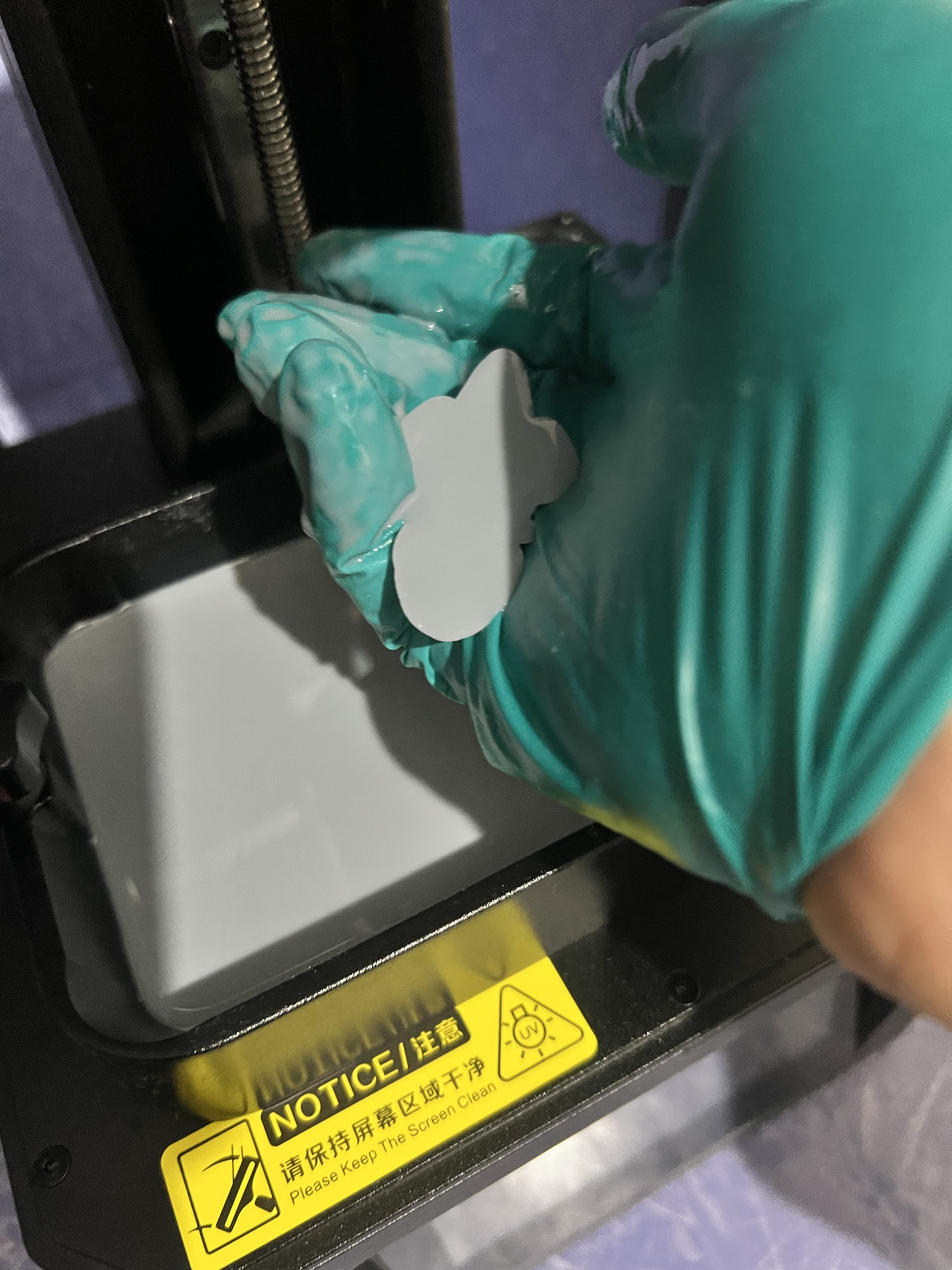

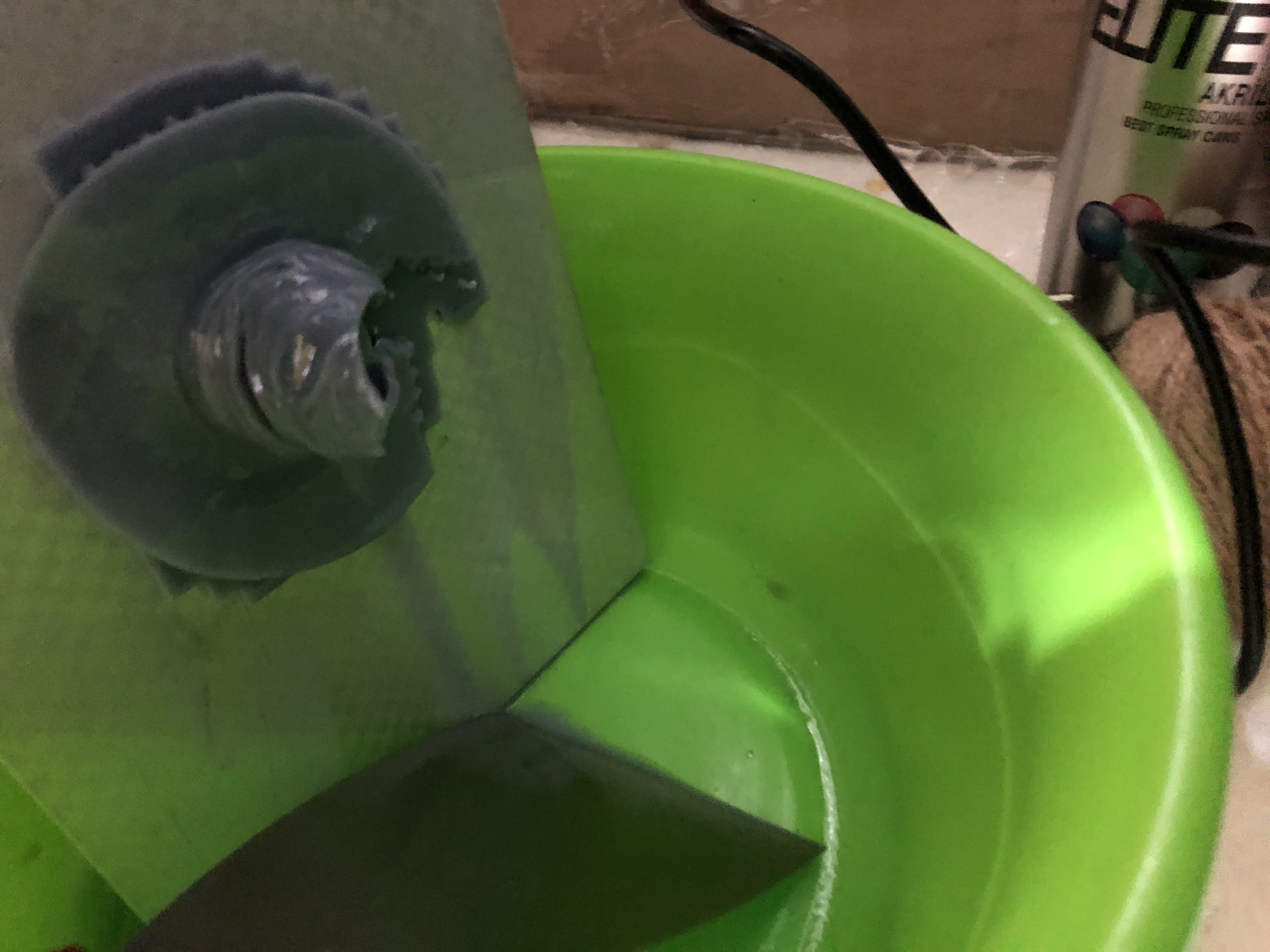

Merhaba,
Halot one aldım bende. önce bir flash içindeki çıktıyı aldım. sorunsuz aldı. Daha sonra Pokemon figürü-Charmander basmaya çalışıyorum. ya çıkarmıyor,ya reçine koyduğumuz yere dümdüz bir şey olarak basılı kalıyor. yada dün mesela 7 saat bekledim hiçbir şey çıkmadı.
Bu arada Reçineyi tekrar kutusuna dökmek için huni ve cap şeklinde bir şeyler çıkardım onları çıkardı. Bu pokemon figürünü alırken asla olmuyor. Yardımcı olacak birisi var mı ? ne yapmam gerekiyor ?
3 yıl
cok bilinmeyenli deklemde sadece X i bilerek sonuca varamayiz :) benzer sorunlarda problemi olan arkadaslar oldu gecen sayfalara bir bakmani oneririm, kalibrasyon modelinden bir baski al, supportlari nasil attin vs bir suru sey var. en azindan eger icinde gelen dosyayi bastirabildiysen makinede sorun yok demektir.

Baktım hocam ama olmadı. Buradan sağolsun bir arkadaş yardımcı oldu ama bu seferde böyle oldu. Testleri gayet güzel basıyor bu arada. Kendi istediğimi basamadım daha

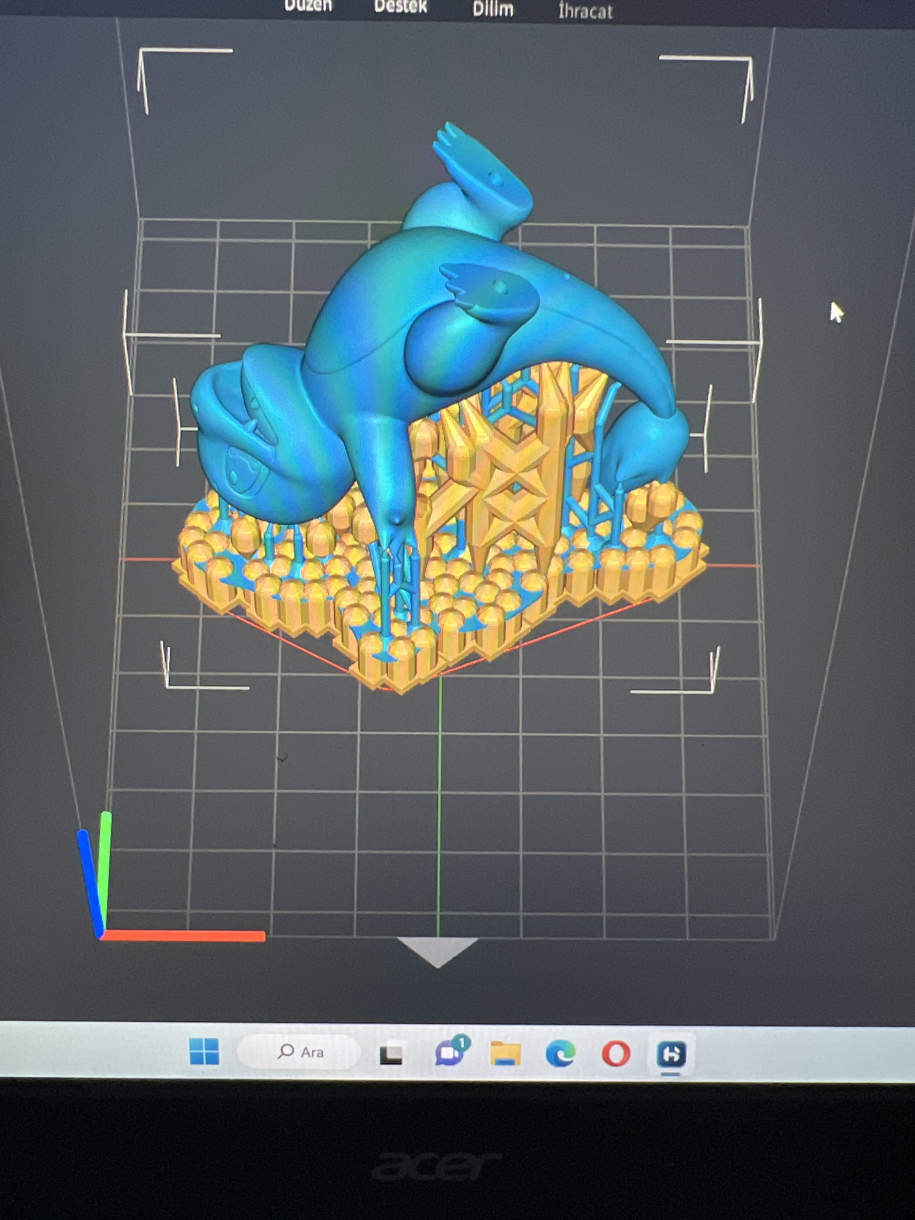

Böyle alsam düzgün çıkar mı sizce ?
3 yıl
peki makinenin icindeki modelin basim parametreleri ile senin kendi dilimledigin modelin paramtreleri ayni mi?
Bu son modelin altindaki sari seyleri anlayamadim nedir onlar?
Bu mesajda bahsedilenler: @l3on1d4s
3 yıl
Hayır değil hocam basarken dosya parametrelerini bas diyorum.
İçini boşalttım, delik açtım, böylede destek verdim. Başka ne yapmam gerekir ?
Bu mesajda bahsedilenler: @orhanyor
3 yıl
kotu durmuyor bence basim basarili olabilir fakat kuyruk kismina ben olsam biraz daha destek atardik cunku ilk tutundugu yer uzun bir sure desteksiz gidiyor. Ben baslangic noktalarina hep fazla atiyorum o yuzdendir herhalde ki pek sorun yasamiyorum. parmak aralarina da birer destek at digerleri fail olursa bari ordan yurur.
3 yıl
dediğinizi yaptım ekledim oralara ekstra şimdi deneyeceğim yine bakalım ne olacak :)
3 yıl
qua07 arkadaşa özellikle teşekkür ederim :) o sağolsun doğru konumlandırmayı yaptı. İlk denemede olmamıştı ama şimdi çok güzel oldu :)
