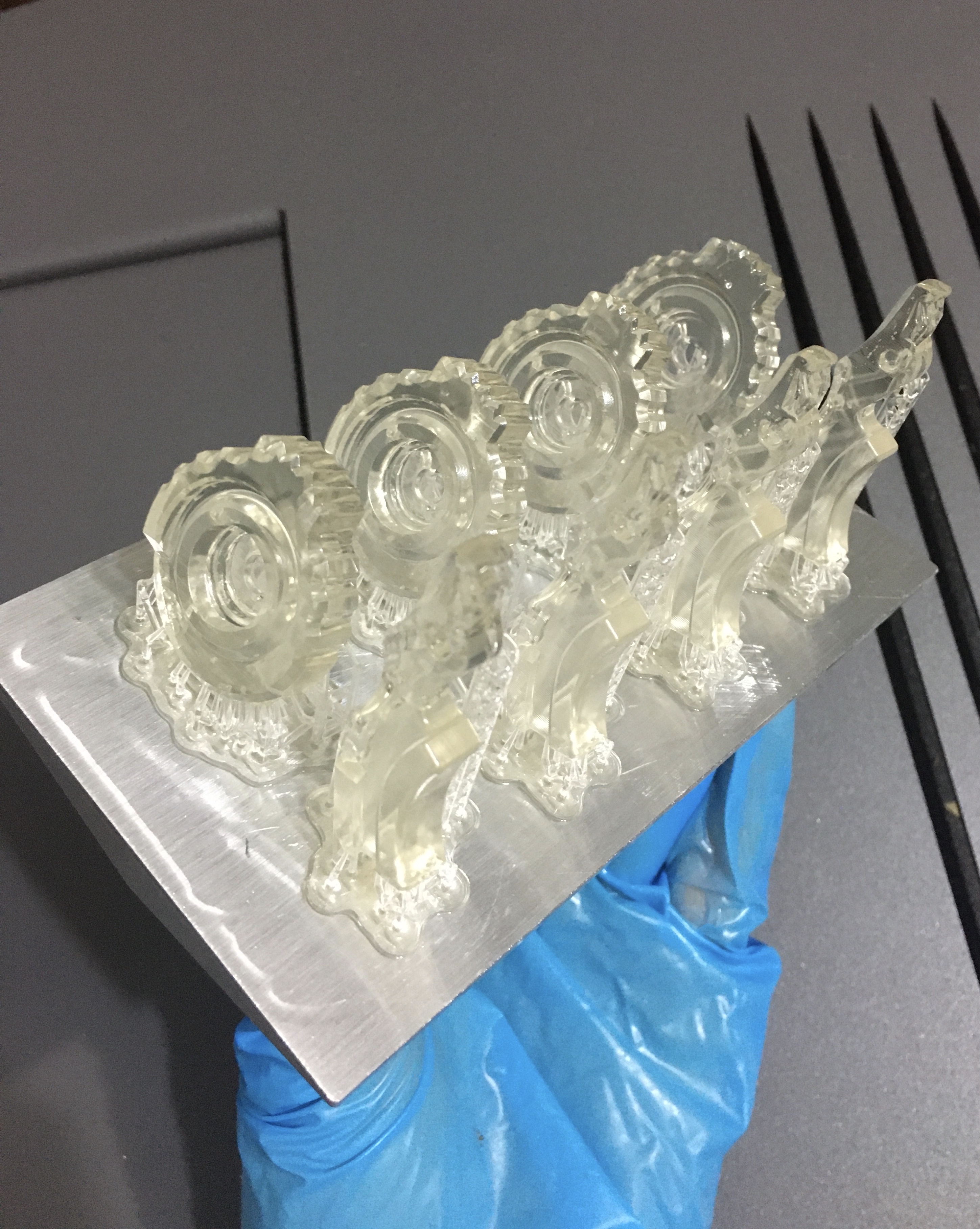

Bugün ilk defa şeffaf reçineyi denedim maşallah şeffaf pleksiglas gibi sonuç aldım. Yerine göre özellikle ışığı geçirmesi gereken parçalarda çok uygun olacaktır.

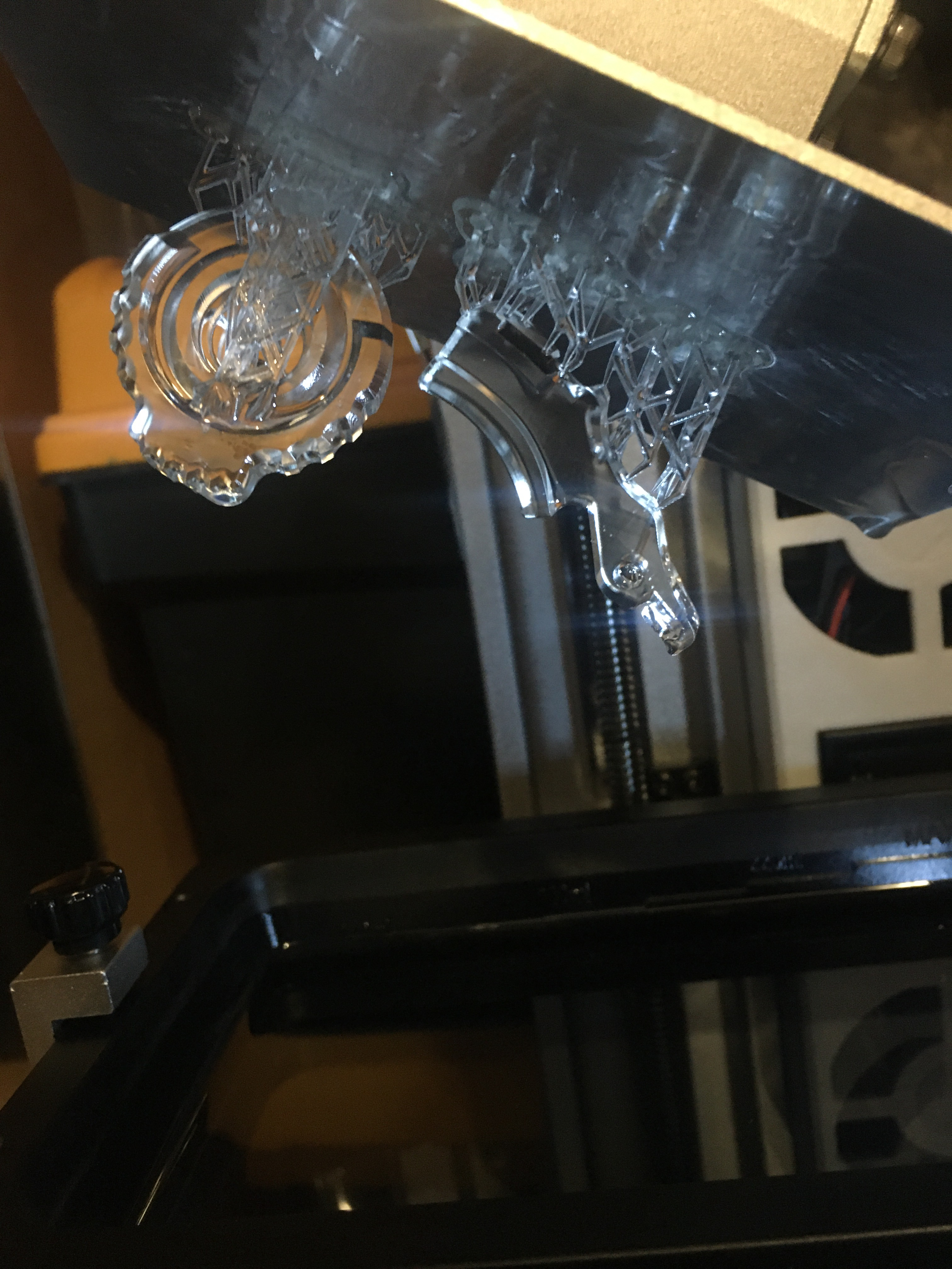

Selamlar bende çok uzun zamandır FDM deydim ancak bazı ürünleri basmakta zorlanıyorum birde büyük ürünlerin satışı iyi gidiyorken bide minyatür pazarınada el atayım dedim. İlk baskılarımı aldım. Açıkcası destekler konusunda baya bir acemilik çektim kaynakta fdm yazıcıya göre çok kısıtlı. Çok birşey bulupta araştıramadım.
Otomatik destekler ile baskı aldım genel olarak. İçini boşaltıp altlarına delikler açtım ve verdim baskıya. Baskı iyi ancak baı destekler ürünün direk içinden geçmiş gibi olduğu için genel yapısını bozmuş.atıyorum dirseklerin altına destek gelmiş ama o destek alttan gelirken bacaklarada silme geçtiği için bacakta uzunca bir destek var gömülü şekilde.
Zamanla öğreneceğiz galiba. Manuel destek şart gibi birazda. Tablaya neden nasıl ne mantıkta açı verilmeli anlamadım en büyük kısımlaradn biride bu. FDM de artık prusaslicer otomatik desteklerimi ayarladım tek kalemde verip alıyorum baskıları uğraşmıyorum bile ama SLA bizi biraz uğraştıracak. Uğraştırırkende Reçine maliyetleri belimizi büküyor Ne güzel 70-80 liraya 1 kilo flament alıyordum ben nerden düştük bu reçineye 500 gramı 250 lira
4 yıl
aynen destekleri ayarlamak bu isin belkide en tecrube gerektiren kismi. destekleri dusunurken parcanin acisi ve oryantasyonuda cok onemli. ben en son printera tam tabla 120mm boyunda buyukce bir print bastirdim ama oyle oluyorki atiyorum parca 20 gram destekler nerden baksam 40 gram :) bunlar hep maliyete giriyor tabi
ben destekler icin lychee slicerda light secenegine tikliyorum once otomatik basip ustune manuel dokunuslar yapiyorum. mesela fiziksel yapisi onemli olan bir geometri varsa o bolgede destekleri arttirmak sart yoksa sarkma yapiyor vs bunlar tabi hep hata yapa yapa ogrenilen seyler. FDM bu MSLA ya gore cok cok kolay kaliyor :)

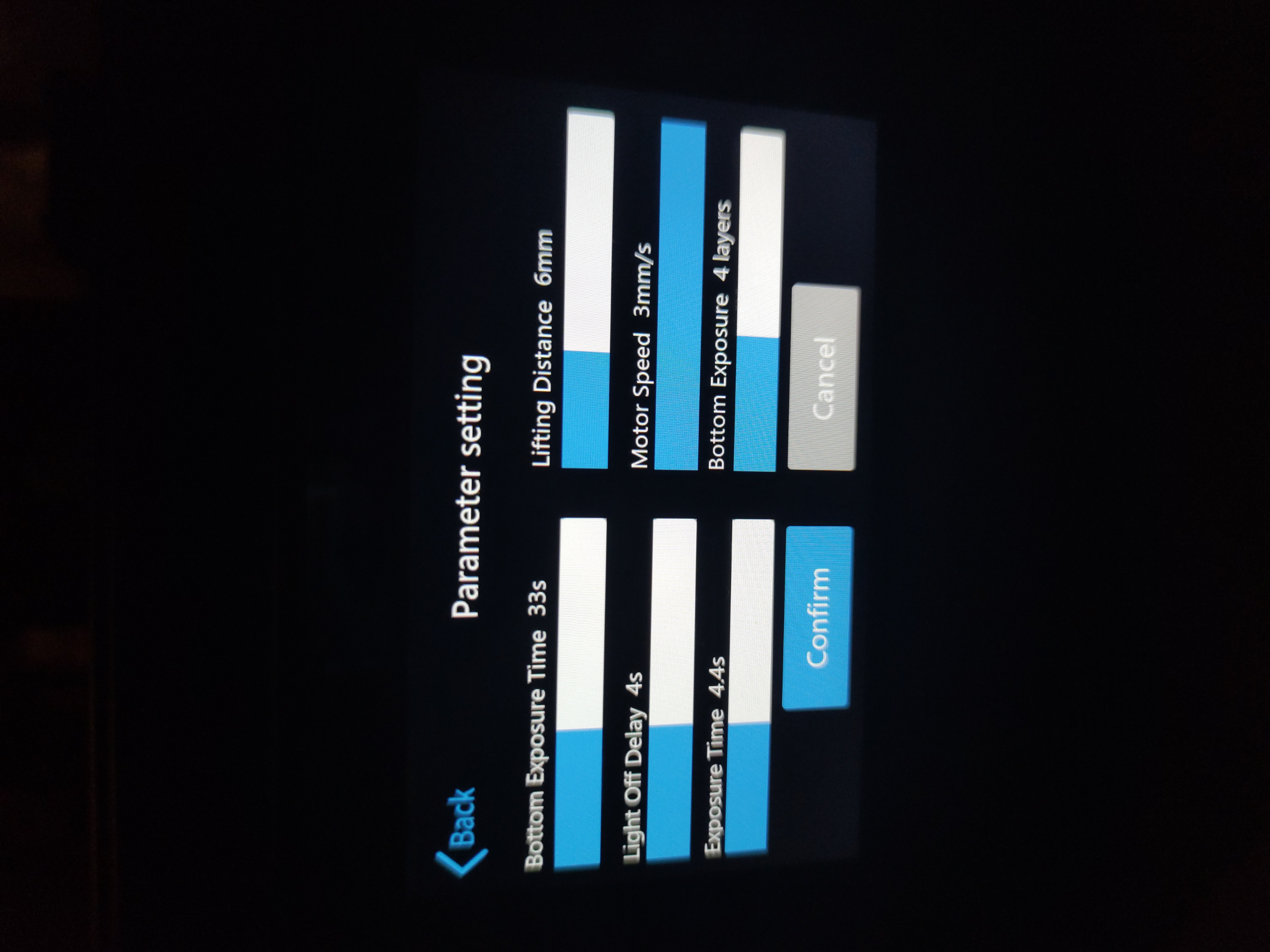

Bende ilk 3d yazıcımı aldım halot one reçine yazıcı fakat ne yaparsan yapayım çıktı alamıyorum. Güncellemelerini yaptım. Herşeyi yaptım ama olmadı hiç bir şekilde baskı alamıyorum recineyi döktüğümüz yere yapışıp kalıyor sorun ne anlamadım garaj online dan aldım cihazı onlardan yazdım istedim sizle alakalı cihazdan değil kurleme süresini arttırın dediler. Onu da yaptım fakat sonuç yine aynı ne yapmam gerekiyor öyle kaldım tüm hevesim heyecanım içimde kaldı gerçekten < Resime gitmek için tıklayın > < Resime gitmek için tıklayın >

oncelikle hayirli olsun. bu problemle ben sahsen hic karsilasmadim ama genelde insanlarin karsilastiklari bir problem ve sebebi buyuk ihtimalle yatak ayariniz yanlis yada ilk 6 katmanin kurlenme suresi oldukca dusuk. o yuzden sorayim yatak ayarini nasil yapiyorsunuz? makinenin LCD si monochrome mu? ve ilk 6 katmanin kurlesme suresi nedir?

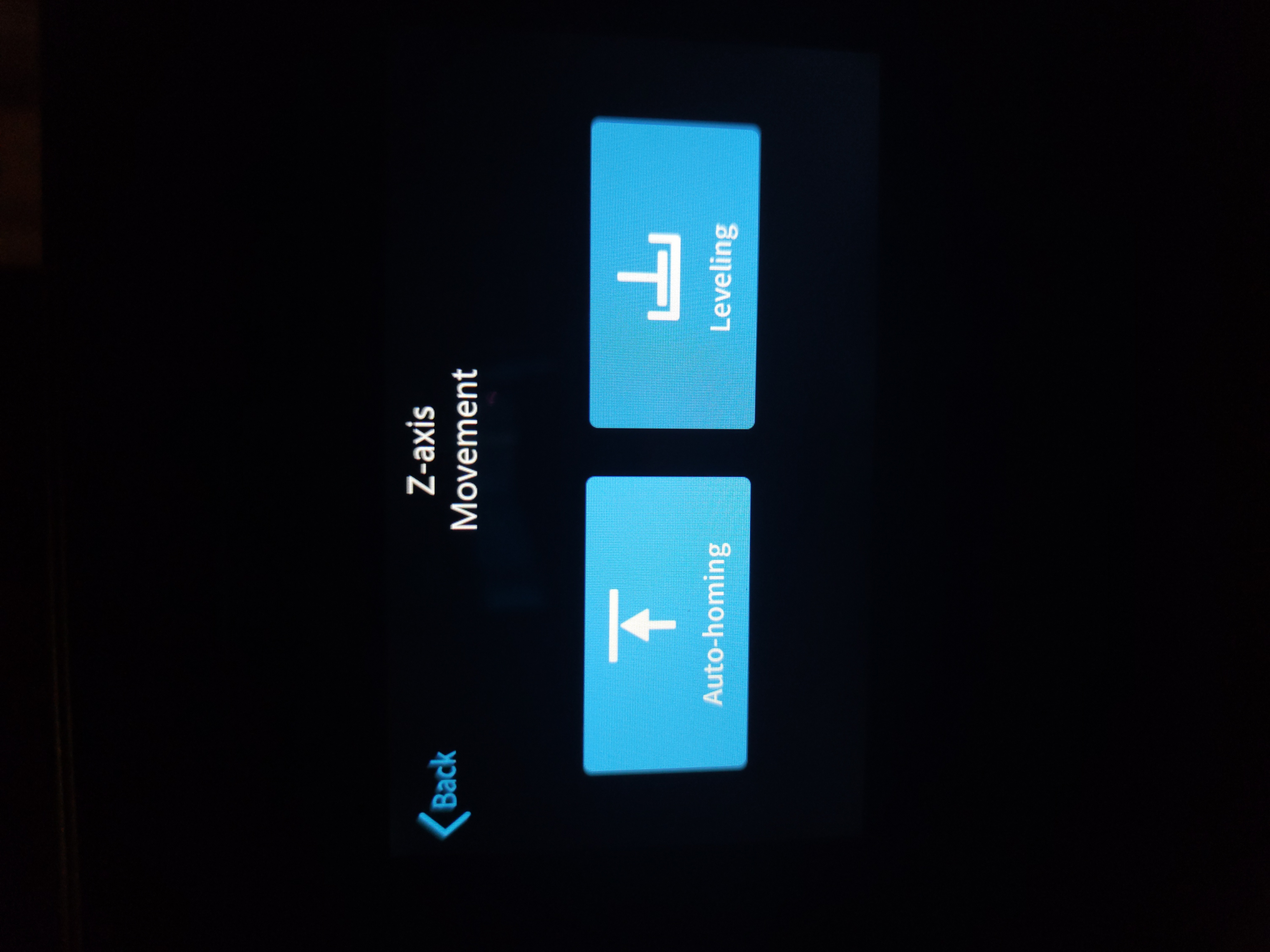

Yatak ayarını otomatik olarak yapıyor vidalarını gevşetip tuşuna basıyorum sonra sıkıyorum vidaları geri ayarlarına da internetten baktım 2 3 farklı ayar denedim fakat hiç biri fayda etmedi < Resime gitmek için tıklayın > < Resime gitmek için tıklayın >

sikinti bazen recinede de olabiliyor. printerin modeli tam yazarsaniz bakabilirim, ayarlar biraz garip geldi bana. normalde tablaya yapismasi icin hafif puruzlu bir yuzey olmasi gerek. ben henuz o noktaya gelmedim ama yapismamaya basladiginda onerilen seylerden biri metal tablayi alip 600-700 luk bir zimpara ile duz bir zeminde su yardimi ile zimparalamak hatta yeni printerlara bile yapiyorlarda iste bende problem olmadigi icin hic ugrasmadim. ikinci bir durumda tabla metal olmasina ragmen dumduz olmayabilir o durumda da yapisma problemi olabilir onuda anlamak icin marker keceli kalemlerden alip ustune komple cizikler atiliyor ardindan dumduz bir yuzeye zimpara kagidi koyulup uzerinde tablayi hafif bastirarak zimparaliyorsunuz. sonuc olarak keceli kalemin silinmedigi bir bolge varsa demekki o kisim ice gocuk anlamina geliyor vs.
kisaca recinenin yuzeye tutunabilmesi icin girintili cikintili bir yuzeye ihtiyaci var yuzey cok parlaksa belki ondan tutunmuyorda olabilir

Dediğiniz gibi zımpara yapacağım tablaya pozlama süresini maksimuma getirdim ve bu sefer baskı aldım. Fakat bu sefer de çok arttırdım galiba çünkü hafif şekilde recineyi koyduğumuz gergin plastiği deforme etmiş. Zamanla halledeceğim gibi geliyor. < Resime gitmek için tıklayın >

pozlama suresi cok onemli. az olursa detaylar cikmaz cok olursa detaylar kaybolur. onu test edebilmek icin birkac print var onlari deneyebilirsiniz. pozlamanin en onemli etkeni printerdaki LCD ekranin tipi. eger monochrome tipinde ise normal katmanlar asagi yukari 2 saniye ilk 6 katman 30-40 saniye kadar yeterlidir. eger ilk tip renkli lcd lerden ise ozaman normal katman suresi 6-8 saniye falan diye biliyorum ama yukarda dedigim gibi bu saniyenin tam degeri test yapilarak bulunabilir. bu arada her recinenin pozlama suresi farklilik gosterebilir.

Bu printerda monochrome LCD var bendeki gibi. Demekki normal katmanlar için aşağı yukarı 2saniye kullanmanız lazım
