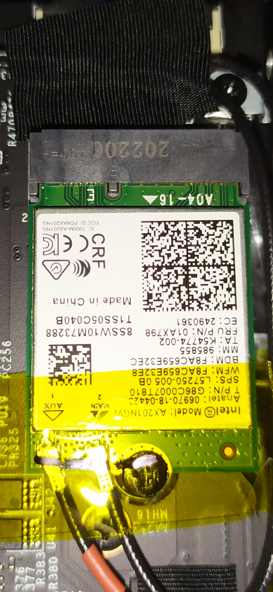

Merhabalar hocam bende bu cihazı almayı düşünüyorum.
1. Sorum ssd okuma yazma değerleri nedir?
2. sorum Wifi6 ve Bluetooth 5.0 mı var cihazda? 3.sorum cihazın ekranında karanlık ortamda ısık sızması ve ghost oluyor mu? Lütfen cevaplar mısınız? Cevabınıza göre hareket edeceğim. Şimdiden teşekkürler😊
Ekte istedğiniz verileri paylaştım. Işık sızması ve ghost olayına ben tanık olmadım. Karanlıkta bir fotoğraf çekerim unutmaz isem. Wifi modülü WİFİ 6 AX201 içindede 5.0 mevcut diye biliyorum.

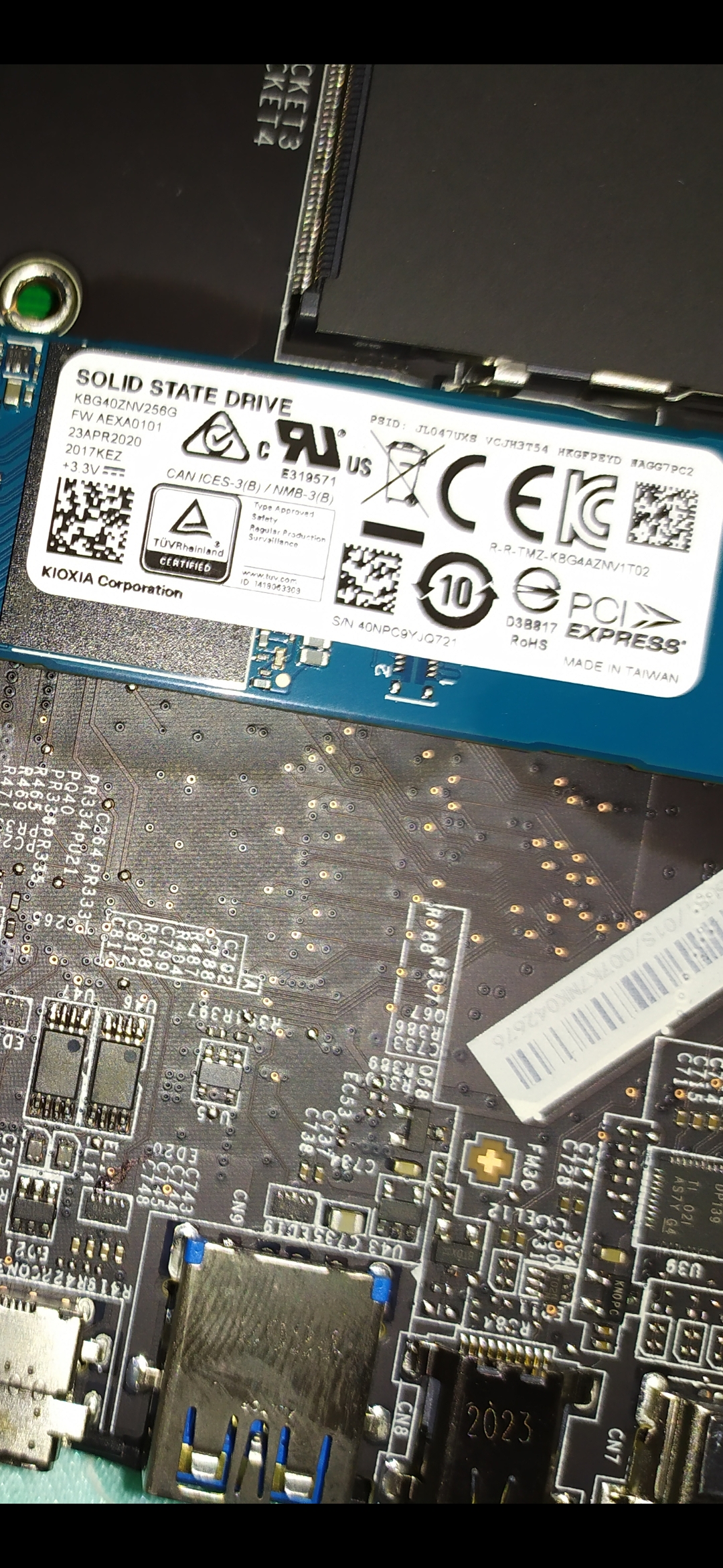

Hocam yüklediğiniz görselde anakartta bir m2 ssd yuvası daha gözüküyor ama yuvanın ssd yi takma yeri yok. 1 tane daha m2 ssd ekleyebilir miyiz? aydınlatırsanız sevinirim. ürünü bende aldım, benim laptopun içindeki ram özellikleri 3200 mhz 8 gb 22cl 1.2 v değeri ile geldi. uygun ram tavsiyeniz var mıdır?
4 yıl
Geç bir cevap oldu kusura bakmayın. Farkındayım 2 adet m2 yuvası var birinde soket var diğerine saçma bir şekilde takmamışlar. İnternet üzerinden bir arkadaşta daha aynı model mevcut. Ondan da rica ettim iç donanımın fotoğrafını bana atarmısın diye . Attı sağolsun. Benim m2 ssd ile onunki farklı yerlere monte edilmiş. Yani kısa bir beyin fırtınası yaparsak iki kısımdada aktif şekilde çalışıyor. Aklımdan geçiyor oraya bir soket alıp lehimlemek veya lehimletmek. İhtiyaç halinde yapacağım bir proje. Lehimleme işini kendim yeterli ekipmanım olursa yapacağım bir iş fakat elimdeki lehim makinası buna uygun değil. Servisinde böyle bir imkan varsa ücreti mukabilinde de yaptırılabilir aslında sormak lazım. Dediğim gibi ihtiyaç halinde yumurta kapıya dayanınca gerçekleştirebileceğim bir proje. Yaparsam zaten bilgilendiririm.
