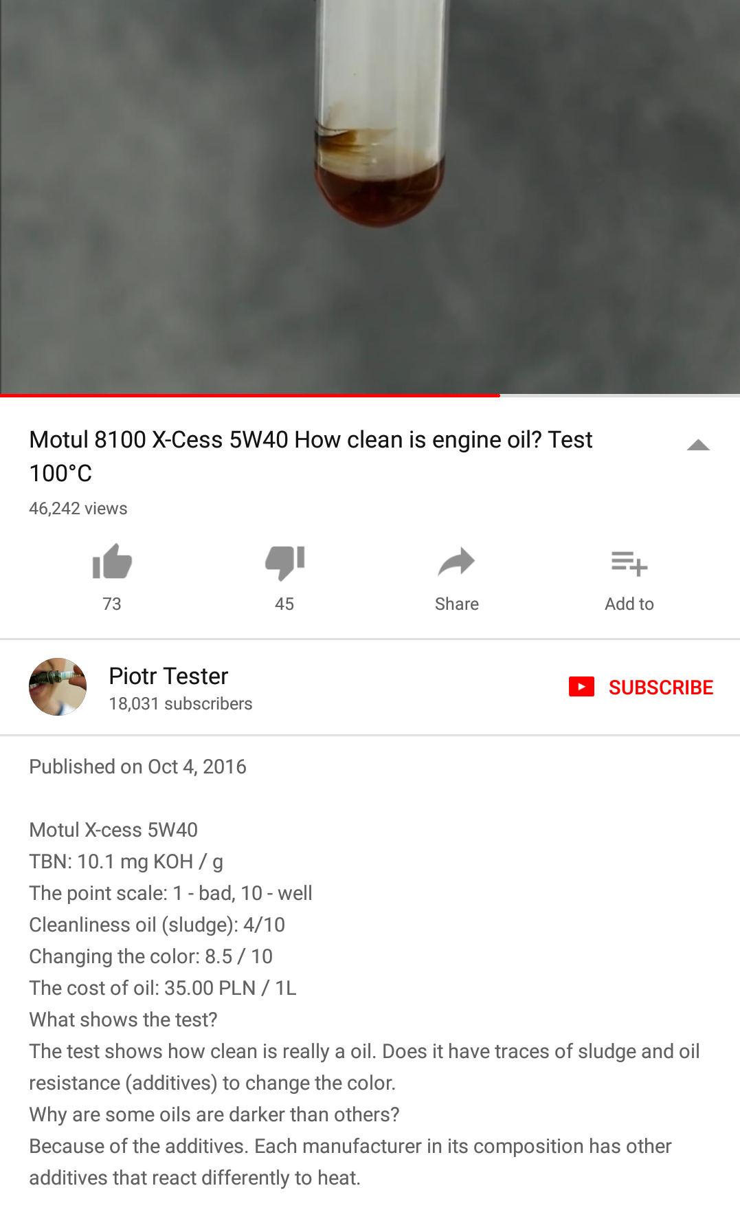

Merhabalar; aracım için yağ satın alacağım, iki yağ arasında kaldım. Geçen bakımda "Mobil Super 3000 X1 5W-40" kullanıldı. Şuan memnuniyetlerle dolu yorumları okuyunca aracıma "Motul 8100 X-cess 5W-40" almak istedim ama bu iki yağın YouTube' taki testlerini görünce kafam karıştı. 100°C' de Motul deney tüpünde iz bırakırken Mobil de bu olay olmadı. Fikrinize ihtiyacım var. Hangisini seçmeliyim? Mobil' e devam mı? Motul mu? Teşekkürler.
Düzenleme: Mobil 83.85 TL' ye denk geliyor. (1 litre elimde var, ilaveten 4 litre alacağım.) Motul ise 5 litre olarak ve de motor içi temizleyici hediyesiyle 156.9 TL' ye geliyor. Aradaki fiyat farkına değecekse gözüm kapalı alabilirim ama test kafa karıştırıcı. Fiyatlar ise n11 kuponlarıyla "Yağ Çarşısı" mağazasından elde edebildiklerim. .
Ben size mobil1 0w40 Newlife tavsiye ederim. Eski bir urundur ama ikisinden de daha iyidir. Halanpiyasada varken alin kullanin
Bu arada yagda temizlik hersey demek degildir, xcess 5w40 da HTHS degerini bulabilirsiniz, 3,76 dir, viskosite indisi 170 ve en onemlilerinden TBN degeri bu degerleri mobil super bu yagda belirtmemis.
Bir YouTuber in testinden ziyade AsTm D875 xcess 5w40 %0.01 daha az kurum birakir.
Deger mi diyorsanız benim onerim 0w40 new life olur.

Bu konuda oldukça sıklıkla soru oluyor, kisa cevap, eger motor yagini yari omrunde değişim yapabilirseniz sorun olmaz.
Neden?
Yag (PDS) Urun veri sayfasinda TBN değeri verilir. Bu yaginizdaki Toplam Baz Numarasidir. Bu numara Sülfür Fosfat gibi yagi asil olusturan baz yagin icerigini belirten bir numaradir. Bu TBN ne kadar yuksek olur ise yaginizin geride biraktigi yağ film tabakasi o kadar kalici olur diyebiliriz.Yag eskidikce TBN sayisi azalir ve yag yandikca kurum oluşur, yagin yanma derecesi de PDS de belirtilir.
Yag film tabakasi ozellikle motor ustunde kanallar ile iletilen parcalarda ve turbo mili gibi kisimlarda, yag ile yikanan alt parcalara oran ile cok daha etkili koruma saglar.
Günümüz dizel araclarinda Euro6 emisyonunu tuturabilmek icin filtrasyon sistemlerini incelterek hem motor verimliligi hem de karbonmonoksit emisyonlari yani sira yukarida belirttigim sagliga zararli Sülfür Ve Fosfat partiküllerinin azalmasi icin hem daha ince yaga gore tasarimlara sahip motorlar hem de daha az film tabakasina sahip yaglar uretilmektedir.
Ornek Benim de hem VW Tsi da hem de Honda dizel de kullandigim Motul XClean FE 5w30 TBN:7.7 Parlama:230C 100°C Viscositesi : 11.4 degerelere sahip iken Tsi motorda benzin ve motor calisma sicakligi nedeniyle 15000km yerine 7.500km de degisim yapiyorum. Honda da ise 10.000km de degisim yapiyorum.
Ancak daha performansli 1.6 turbo motora sahip nispeten hararetli calisan aracimda kullandığım 0w40 Newlife TBN: ~ 11.7 parlama 224C 100C de 14.2 Viscosite degerine sahip. 10.000 de bir degisim yapiyorum.
TBN degeri zaman icerisinde azalir. Dogal olarak vizkozite de azalir. Kullanabilirsiniz ama erken devisim gerekebilir, ust kapaktan bir takim inceden sesler diymaniz buna isaret olabilir.
