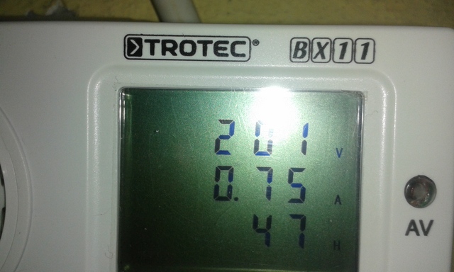

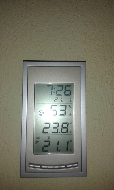

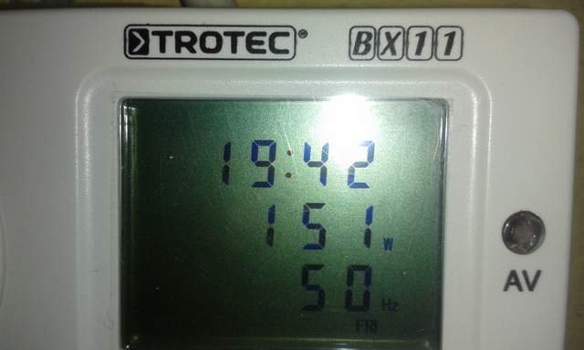

merhaba arkadaşlar daikin miş mitsubishi mil toshıba ymış iki katı fiyatlı olayına katılmıyorum fiyat/performans olarak. LG Deluxe InverterV AS-W096B7T0 klimayı bizzat kullanıyorum. klima 3,5 amper(770 w) altına düşmüyor en fazla kendini kısabildiği en düşük seviyede çalışması bu. arkadaşlar öyle katologlarda yazılanlara çok fazla itibar etmeyin iş kullanımda öyle olmuyor. katolok değerlerine göre lg iyi değerlere sahip olabilir ama kullanımda kesinlikle öyle değil. diğer klimam toshıba 18 SKV suzimi(N3KV) toshibanın giriş seviyesi.katalog değerlerini neredeyse yakalıyabiliyor.
klima 24 dereceye ayarlı
dışarısı 9,2 derece
oda sıcaklığı 23,8 derece
klimanın çektiği amper 0,75
kalimanın çektiği güç 151 W
dışarısı 13,5 dereceyken 125 W ı gördü bu cihaz.

toshıba 18skv(suzimi) tüketim değerleri. tabi bu değerler inverter özelliğinden dolayı değişkenlik gösteriyor .
bu değerler: hava 9,2 derece ve klima 24 dereceye ayarlı oda sıcaklığıda 23,8 de iken
ÇEKTİĞİ GÜÇ
ÇEKTİĞİ AMPER
ODA SICAKLIĞI
SET DEĞERİ

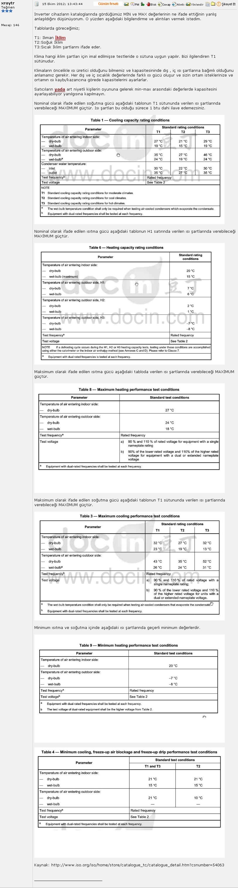

öncelikle hangi tüketici hakem heyetinde bilirkişilik yapıyorsun adın nedir hele bir yaz bakalım. eywallah bu işlerin içindesin görüşlerine saygımız var diyelim. çünkü tüketici hakem heyetindlerinde bilirkişilik yapma diye birşey yok.tük.hakem heyetleri bilirkişiyi makina mühendisleri odasından talep eder. (nerden mi biliyorum arkadaşım tüketici mahkemesinde bilirkişi). şunuda söyliyeyeim lg türkiye ile şuan tüketici hakem heyetinde hukuksal mücadelemiz devam ediyor önümüzdeki günlerde bilir kişi gelecek.
şimdi konumuza gelelim çok agresefsiniz, istisnalar hariç ama mühendis piyasada profosyenel çalışan insanların gelipte forumlara yazı yazacağını sanmıyorum anca bizim gibi amatör kullanıcılar kullanıcı deneyimlarini forumlara yazar.
ben toshıbanın en üst modeli ile lg nin en alt modelini kıyaslamadım toshıbanın en alt modeli ile lg nin en alt modelini kıyasladım. (kıyaslamayıda katologlardan değil evde kullanıyorum iki cihazıda) reaktif güç falan demişsiniz bu kadar detaya girip kafa karıştırmaya gerek yok. ben fiiliyattaki şeylerden bahsediyorum. ölçüm yaptığım cihaz doğru ölçmüyormuş bilirsiniz ki yanlış olan saat bile günde iki defa doğru gösterir ölçüm yaptığım cihaz hassas olmasa bile lg yide toshıbayı da aynı cihazla ölçüyoruz dikkatini çekerim. ve diyorum ki lg 3,50 amper 705 w altına düşürmüyor çalışmasını. bundan sonra durduruyor dış üniteyi. klimayı 24 derece ye ayarlmanız klimanın 24 sıcaklık verecek anlamına gelmez demişiniz o kadarlık biliyoruz mühendis! bey ağız çıkış sıcaklığının ne olduğunu. siz biliyorum edasıyla alakalı alakasız estirmişiniz.diyorumki dünyanın hiçbir yerinde aşağı yukarı aynı özellik ve kaliteye sahip bir obje piyasa değerinin 3/2 oranında fiyata satılamaz bu size bişey ifade ediyormu. ben kulaktan duyma değil birebir iki klımayı da kullanan birisiyim. katolog değerleri tabiki önemli ürünleri kıyaslamak için ama katolog bilgileri ne kadar güvenilir? sıkıntı bu. malum iç piyasa markalrının da inverter klimalarında güzel katolog değerleri var kaç kişi güveniyor o bilgilere. ben lg türkiyenin müşteri hizmetlerini arıyorum binbir güçlükle klima departmanından yetkili birisine ulaşıyorum klimalarınızın çektiği gücün minimum ve maksimum değerlerini soruyorum bilmiyoruz biyor ısrarla hergün arıyorum en son diyorki koreye mail attık böyle bir bilgi yok diyor. lg türkiye beyaz eşya/klima departmanı yetklisi murat (soyadı bende kalsın) bey. biz sallama konuşmuyoruz mühendis! bey. bu arkadaşa diyorum ki klimalarınızın Eurovent sertifikası varmı göremedim diyorum o nedir ilk defa duyuyorum diyor:) komedi. teyit için szde şuan arayıp lg türkiye den klima departmanı murat beyi arayın sorun bakalım eurovent belgesi nedir diye!
sizin klimanın katologunda çektiği gücün minimum maksimum değerleri varmı yazmışlarmı ? siz biliyormusunuz? eurovent belgesi varmı ürününüzün?
demek istemem şudurki her markanın en üst segment ürünleri zaten ortalama nın üzerinde kaliteye sahiptir ama insanlara işte bakın tosh,mıtsb,daikinle aynı özellikte hatta eer. cop falan filan değerleri onlardan daha iyi ama fiyatı yarı fiyatı yada çok daha ekonomik deyip insanları yanlış yönlendirmeyin insanlarda biraz daha az ödemek için bu klimaları alıyor ve görüyor sonra.

birde şunu söyleyeyim bu bahsettiğiniz 5,60 cop değeri falan eurovent sertifikası varmı bunların. lg nin türkiyeye ithal ettiği hiç bir ürünün eurovent sertifikası yok. sizin kullandığınız cihazın varmı?
