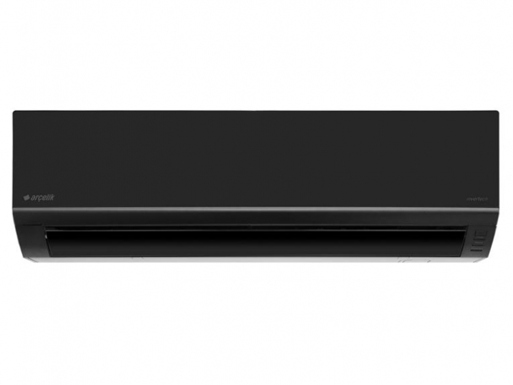

sanırım yine en iyisi bu modeller arkadaşlar
http://www.arcelikyetkilisaticisi.com/Arcelik-185410_210.html
http://www.bekoyetkilisatici.com/Beko-512410-Inverter-Klima_2417.html
DONANIMHABERE TEŞEKKÜRLER PAYLAŞIMLAR ÇOK İYİ
EER VE COP Değerleri açısından bence hem bu ürünler hem de servis hizmeti iyi derim. gerçi baya bir arçelik ve beko anti alerjiği olan insanlar var ama ben yine de %100 türk sermayeli firmaları tercih etmek istiyorum arkadaşlar hiç kusura bakmayın
