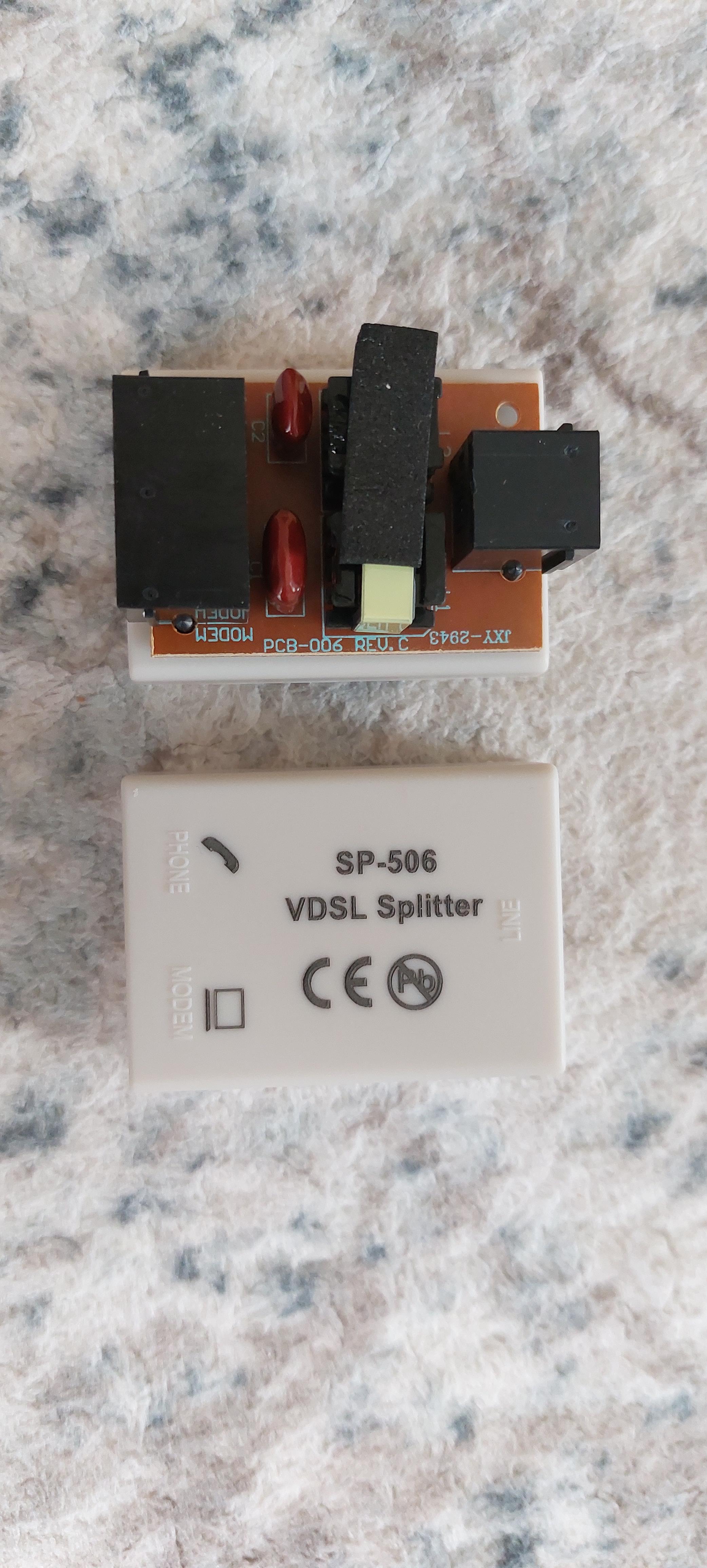

Aşağıdaki mavi yazılı olan modemin kutusundan çıkan siyah olan eski modemden kaldı< Resime gitmek için tıklayın >

1. < Resime gitmek için tıklayın >

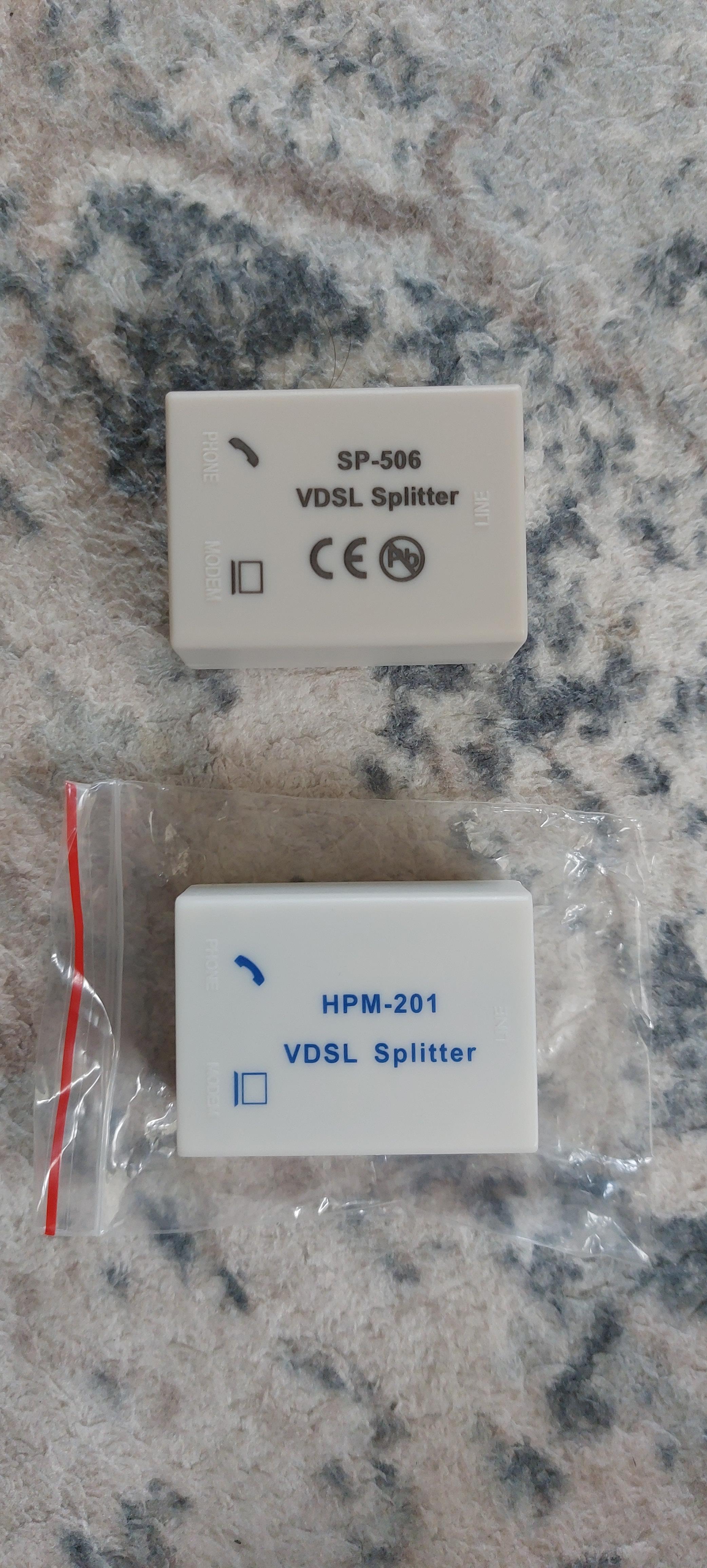

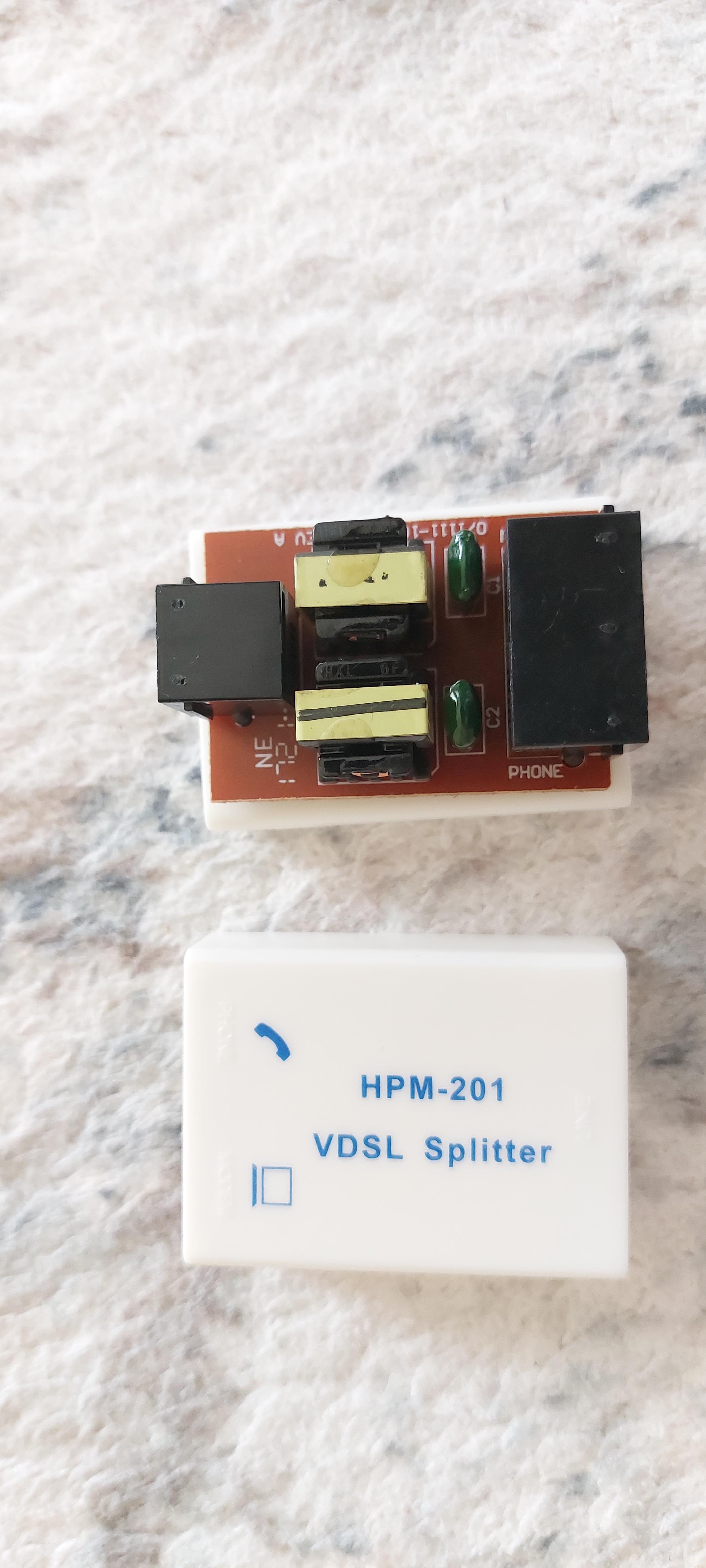

2 yıl
2. < Resime gitmek için tıklayın >

2 yıl
Birebir aynı. Varistör yok sadece kondansatör varmış. 1 tane takın zararı olmaz

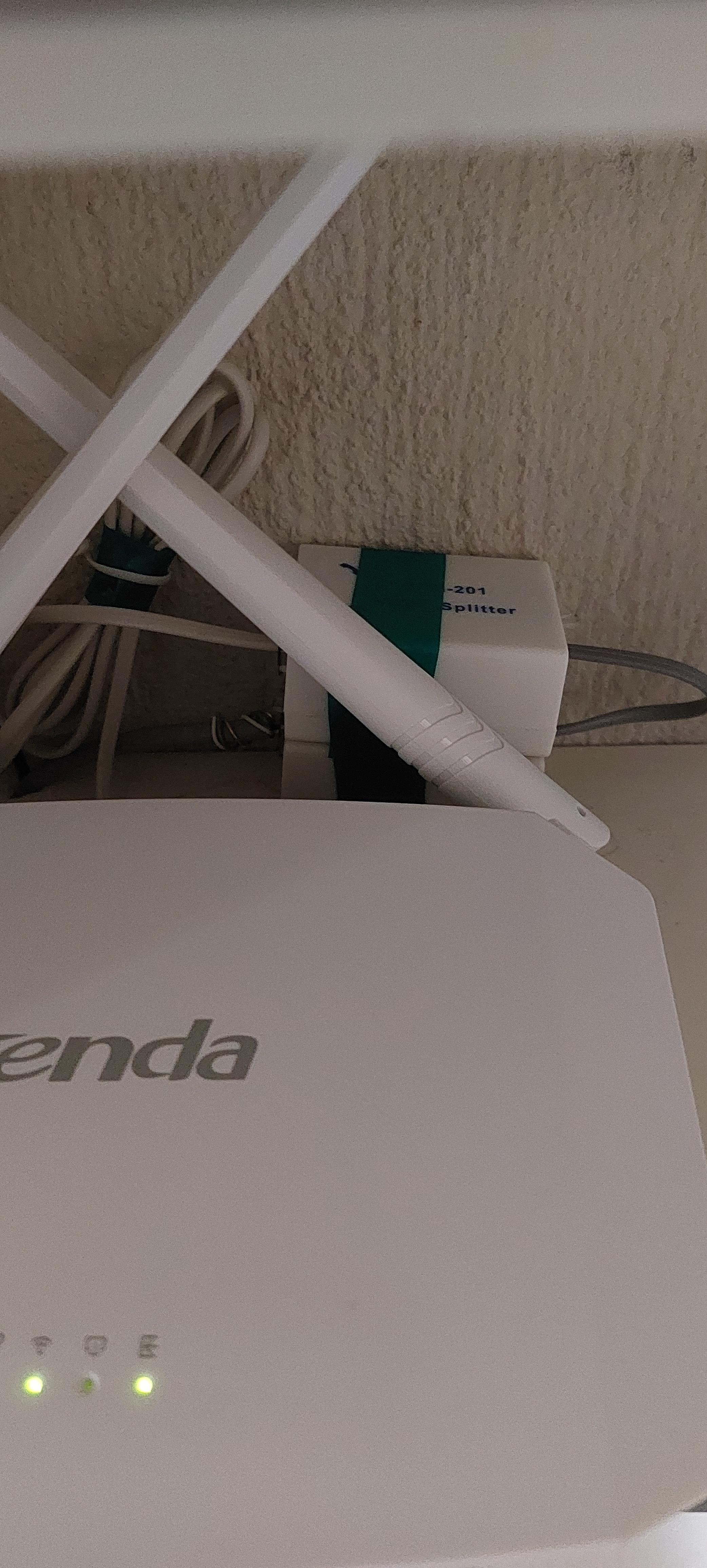

2 yıl
İkisini de taktım sıkıntı yok hız da aynı şu an iyi
