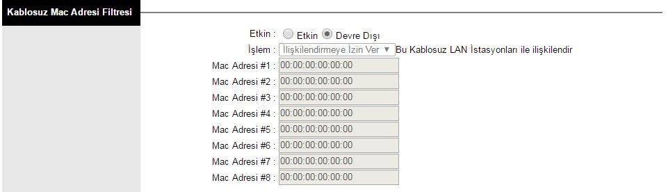

Bağlanmışlar. Geçen aynısı benim başıma geldi. wpa2-psk şifre de olsa wps açığı sayesinde giriyorlar. bende şans eseri modemin üzerinde yanan wps ışığı sayesinde farkettim. sonra wifi ismini gizledim mac filter ekledim. şifreyi falan değiştirdim. arayüzden wpsi kapadım. ara sıra modem arayüzüne girip kontrol ediyorum. giren ne kadar kullandı bilmiyorum ama gece saatlerinde şans eseri yakaladım ışığı.
WPS ışığı dediğin kilit işareti olan ışık mı ? Dün gece benimde yanıyordu.
Benim modemim tp-link marka wps ışığı dediğin gibi kilit işareti olan ışık.
Benimde TD-W8961N tp link. Dün gece ışık yanıyordu. Şimdi sönmüş.
Bende de aynı model var. Dediğim önlemleri en kısa sürede almanı öneririm.
Vay vay demek benim modeme girmişler öyle mi ? Bu nasıl bir hak yemektir. Wifi ismini gizlesem yeterli olur sanırım.
Sadece ağ ismini (ssid) gizlemek yetmez. zaten bu şifreyi kıranlar windows üzerinde kırmıyor linux yüklüyor. modeme giren kişiler bu konuda baya bilgili kişiler oluyor genelde. O nedenle tüm önlemleri alın ağ adı gizleme şifreleri değiştirme ve evdeki cihazların mac id lerini alıp modem arayüzünden sadece onların bağlanmasını sağlayın. gece yatarken modemi kapatın. en önemlisi ara sıra modem arayüzüne girip bağlanmış cihazları kontrol edin.

Anladım. İlk önce şu iki seçeneği devre dışı bırakıyoruz. Yanlışım yok dımı.
ikiside hayır işaretli olacak o ayarların daha aşağısında mac filtreleme var onu da ayarla. modem arayüzünün şifresini de değiştir. wifi şifresini de.
Tamam şimdi kısım kısım gidiyoruz. Sanırım şunlardan bahsediyorsunuz. Etkin hale getirip mac adreslerini ekleyeceğim ?
İşlem yazan kısma dokunmuyoruz dımı ?

Modeme bağlanmamışlar, modeme yerleşmişler.
Öncellikle yardım eden herkese teşekkür ederim.
Modemin ismini gizledim.
WPS devre dışı bıraktım.
MAC adreslerini aktif hale getirdim. Sadece benim iznim olan kişiler bağlanabilecek. Şifreyi bilseler bile modeme bağlanamayacaklar.

mac ban at yada sadece kendi koyduğun cihazların mac ını yaz onlar dışındakiler giremez
Orijinalden alıntı: M4A4
Şuan öyle yaptım zaten. Modem ismini gizledim. Mac devrede.
