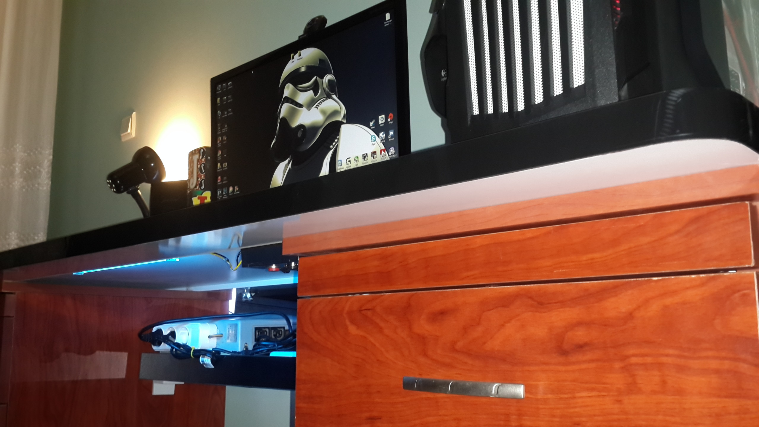

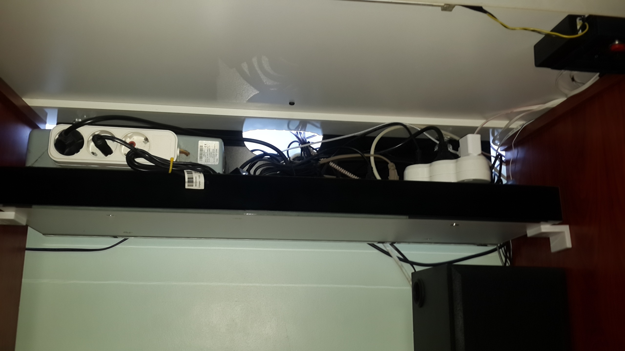

Detaylı bi şekilde resimlemeye çalıştım:
Masanın altındaki kablo tutma bölümü. tabladaki malzemenin %50 olarak aynısından yapıldı. sadece bir parçası laminant mobilya. zaten o kısım önemli değil tamamı da düz laminant olsa olurdu.
ustamız parçaları değerlendirmiş sanıyorum.. tek handikapım şu oldu: güç kaynağı koymak için gerekli alanı hesaplamadım.
güç kaynağı da çok eski model üzerine sonradan 3lü priz taktım ekipmanları daha rahat bağlamak için. kaba ama işimi görüyor çıkarmak istemedim yan yatırdım bu bölmeye
aynı zamanda bu bölmeyi kenarlardan çelik dirseklerle destekledik. ayağım/dizim çarparsa veya kablo/güç kaynağı ağırlık yapıp esnetip kırmasın diye..

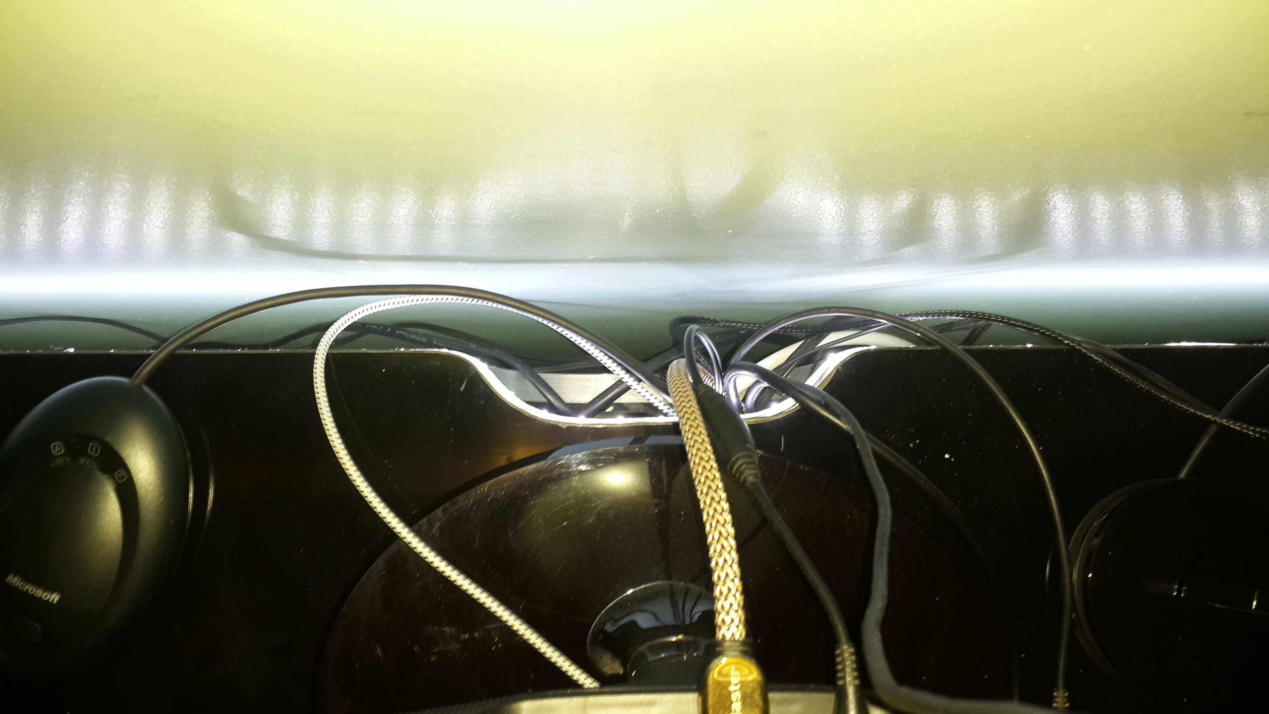

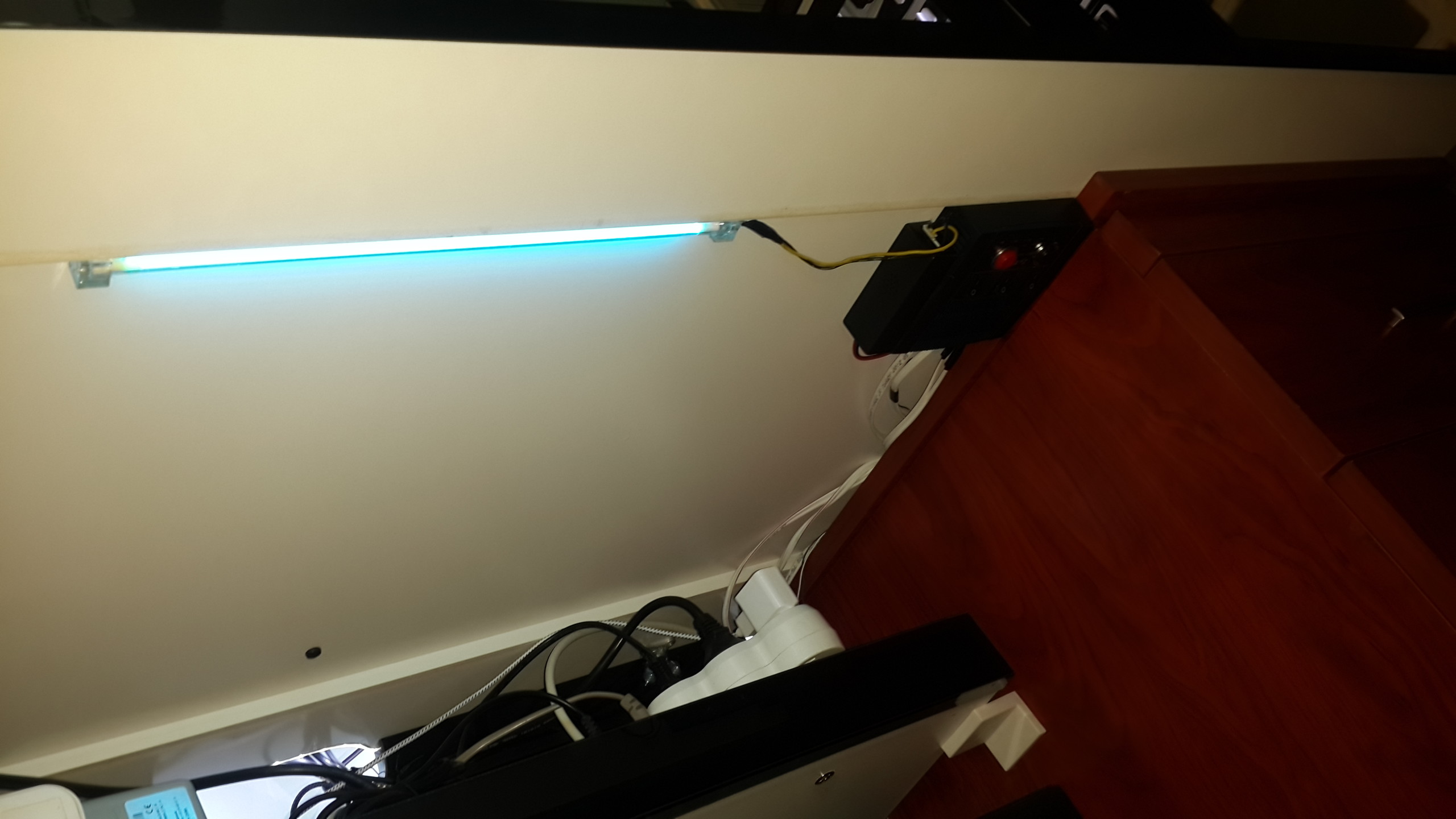

Masa alttan bu şekilde, etrafında üzerinden gelen yükün esnetmesine karşılık laminant kemerler var 10 cm genişliğinde.
bilgisayarın, monitörün vs. ağırlığını geçtim, ben ustaya "bazen sinirlenip masaya yumruk atıyorum" dedim "mesele anlaşıldı" dedi ve bu şekilde sağlamlaştırdı
aynı zamanda tabla altındaki kablo toplama bölümüne etraftan gelecek muhtemel kablolar için kenardan ve üstten açıklıklar bıraktık. tam monitörün altına gelen masanın merkez noktasında kısmen oval bir kablo geçme cebi açtırdım.
kablolar masa ile duvar arasında sıkışma riski olmadan bu kanaldan rahatça olması gereken yere gidiyor. şu an dağınık, ama böyle durmuyor, normalde cırt bantlı kumaş kelepçeyle toplu halde geçiyor.

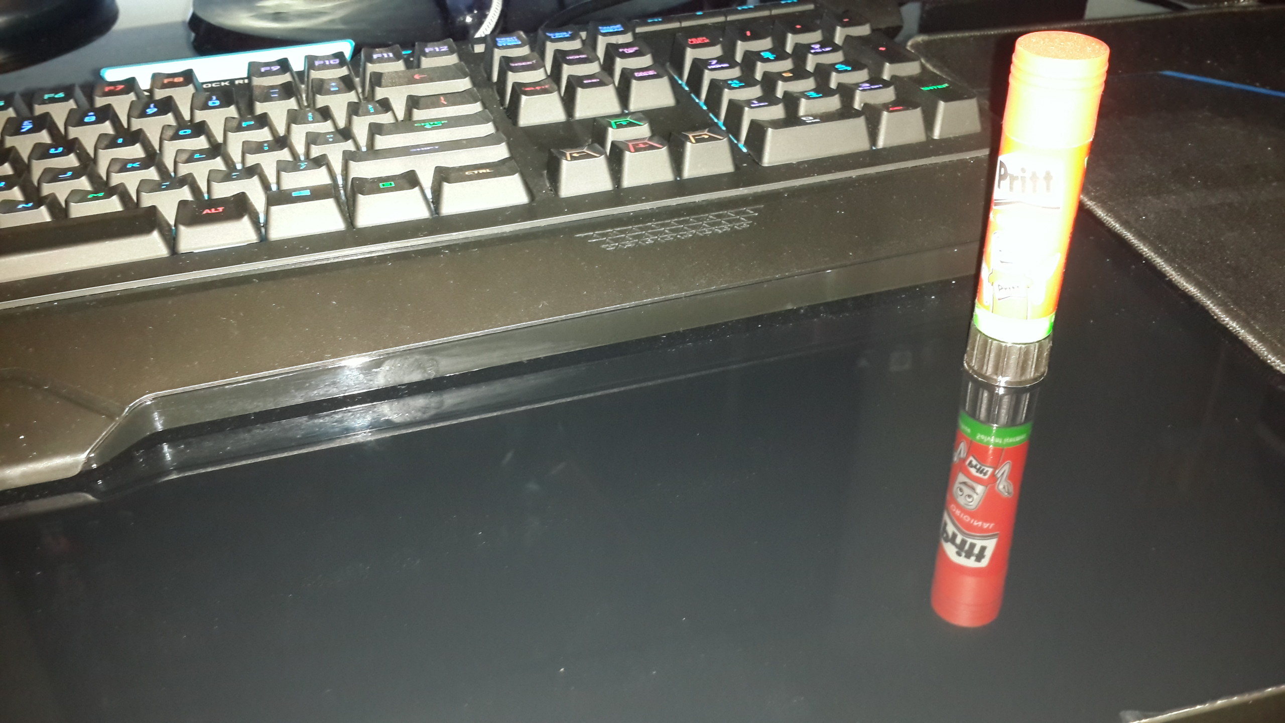

Masa tablasının nasıl bir malzeme olduğuna örnek olarak bu fotoğrafları gösterebilirim. sanki siyah bi cam gibi. yansıma görebiliyorsunuz.. flaşlı ve flaşsız olarak örnek çektim..

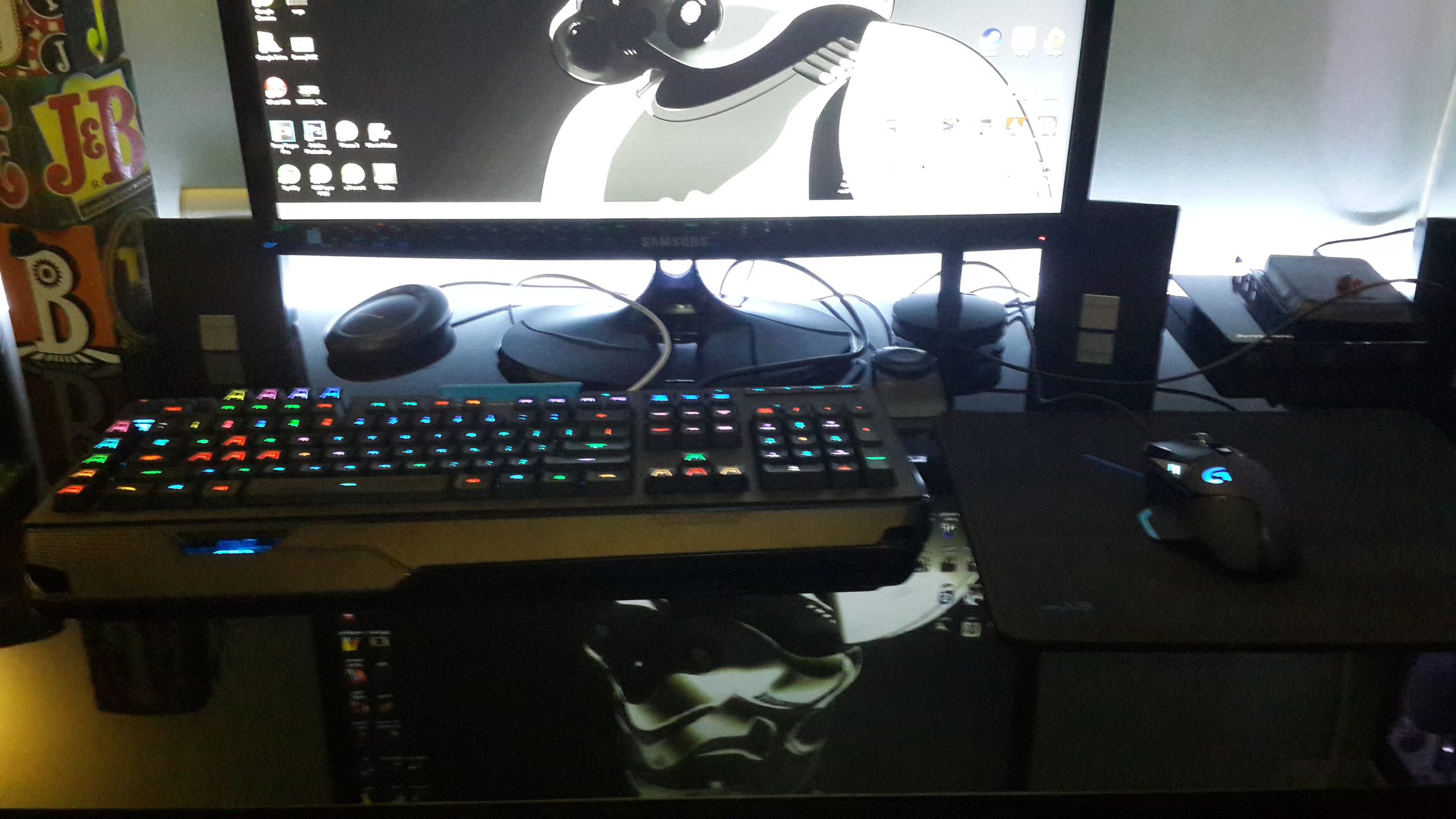

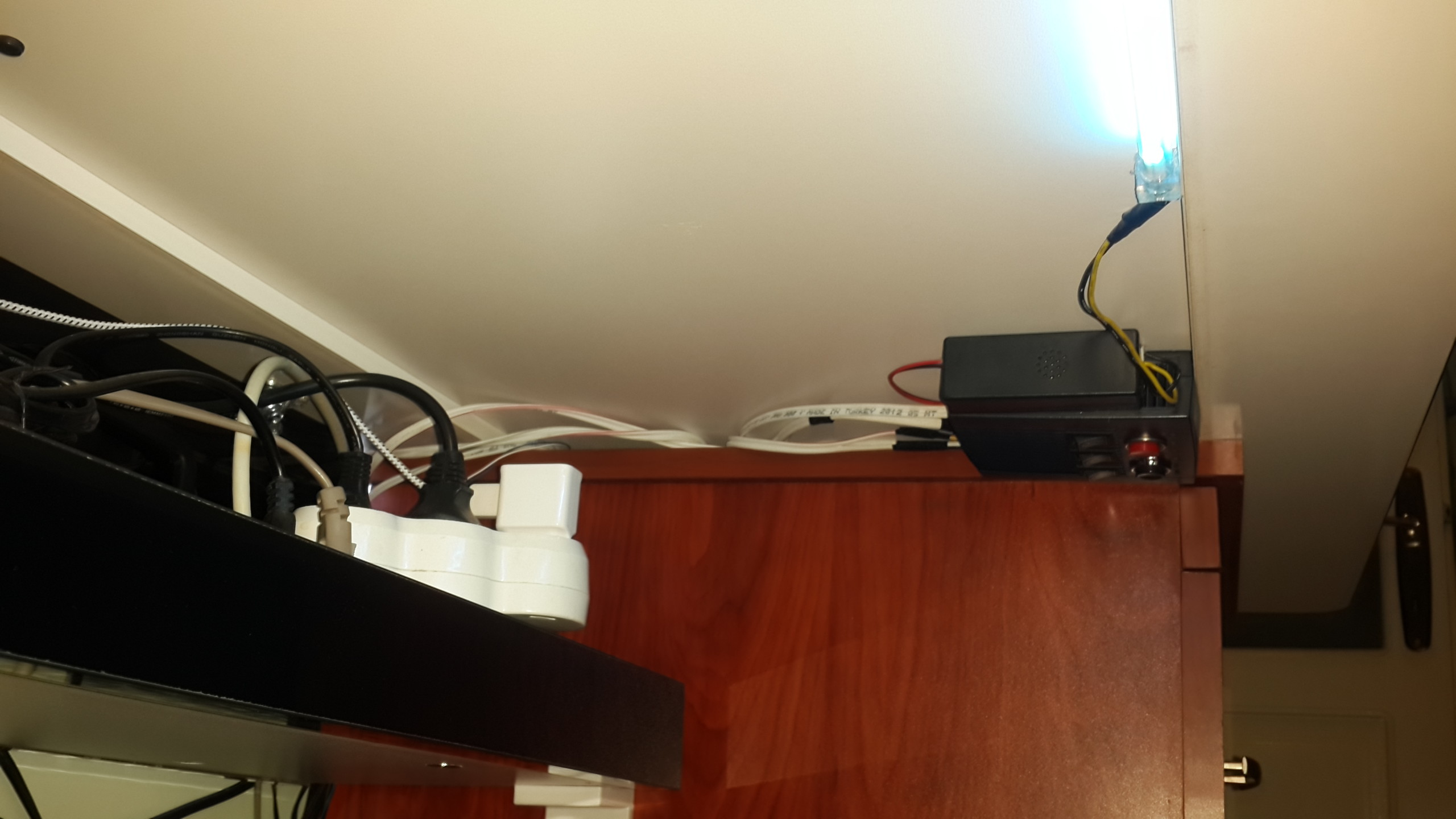

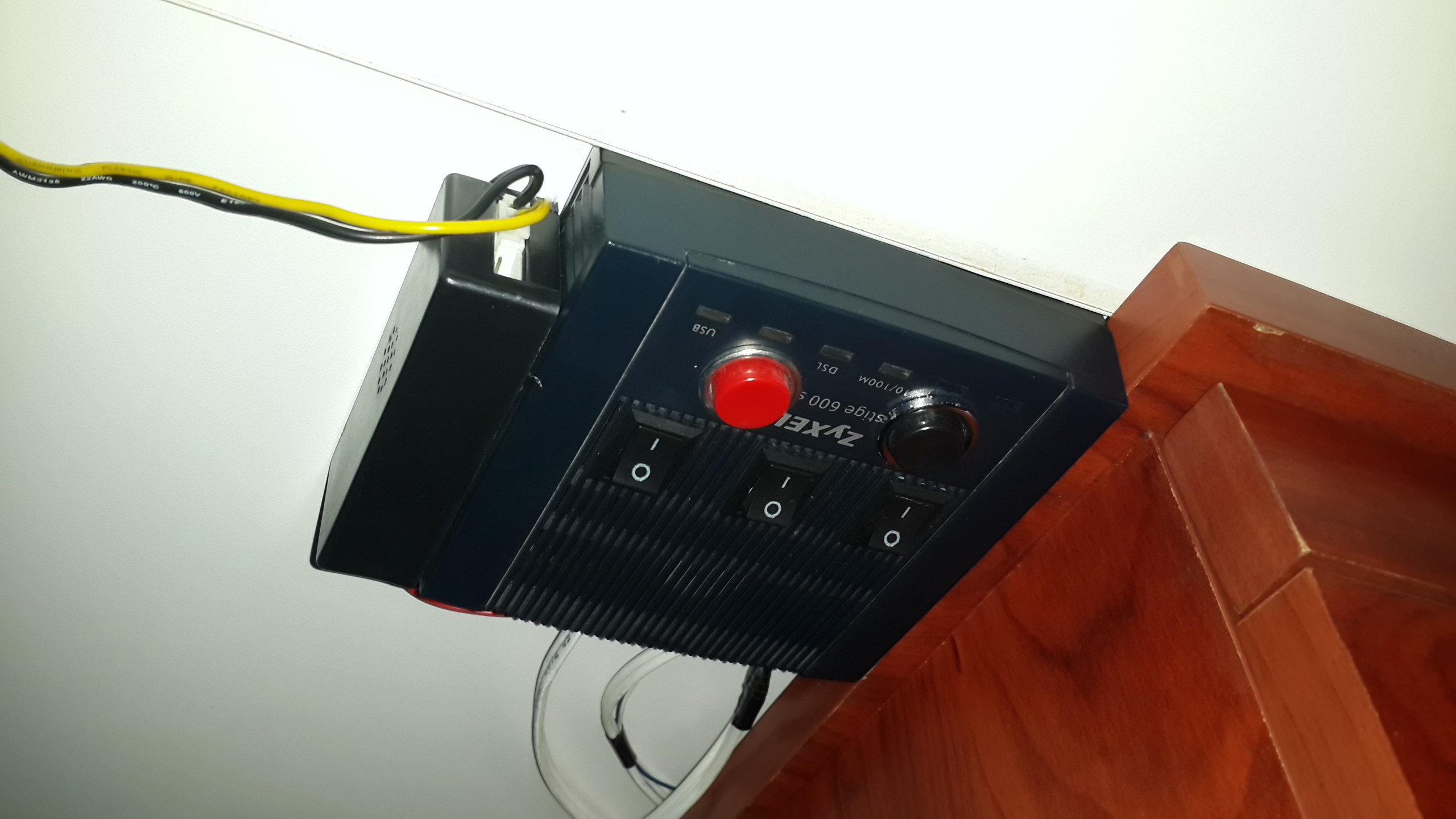

Bu arada o köşede gözünüze batan şey modem değil, ışıkları, müzik setini ve daha sonradan aklımda olan bi kaç şeyi açıp kapamaya yarayacak olan buton ve anahtarları yerleştirdiğim kutucuk :)
evde alel acele düzgün bişey bulamadım dışarıda da bakmadım, eski adsl modemini kurban edip buton ve anahtarları yerleştirdim :) 3 adet anahtar her bir ışık grubunu açıp kapamaya yarıyo. butonlardan biri müzik setine bağlı diğeri boşta şimdilik.
bu gizli anahtar olayını arttırırsam bu kutucuk yerine daha düzgün bir şeyle anahtar ve butonları yerleştircem..
kutucuğa bilgisayarın psu daki molex bağlantısından aldığım 12 voltluk elektrik gidiyor. şerit led her 1 metrede 4,8 watt elektrik tüketir. bu hesaba göre 5 metre bile bağlasam psu ya ancak 25 watt elektrik yükü biner.
bende şu an toplamda (kasanın içindekiyle birlikte) 2 metrelik şerit led bağlı..
bendeki psu da buna hayli hayli yeterli olduğu için (750 watt 80+) harici adaptör masrafına girmek istemedim. böyle daha eğlenceli oldu benim için..

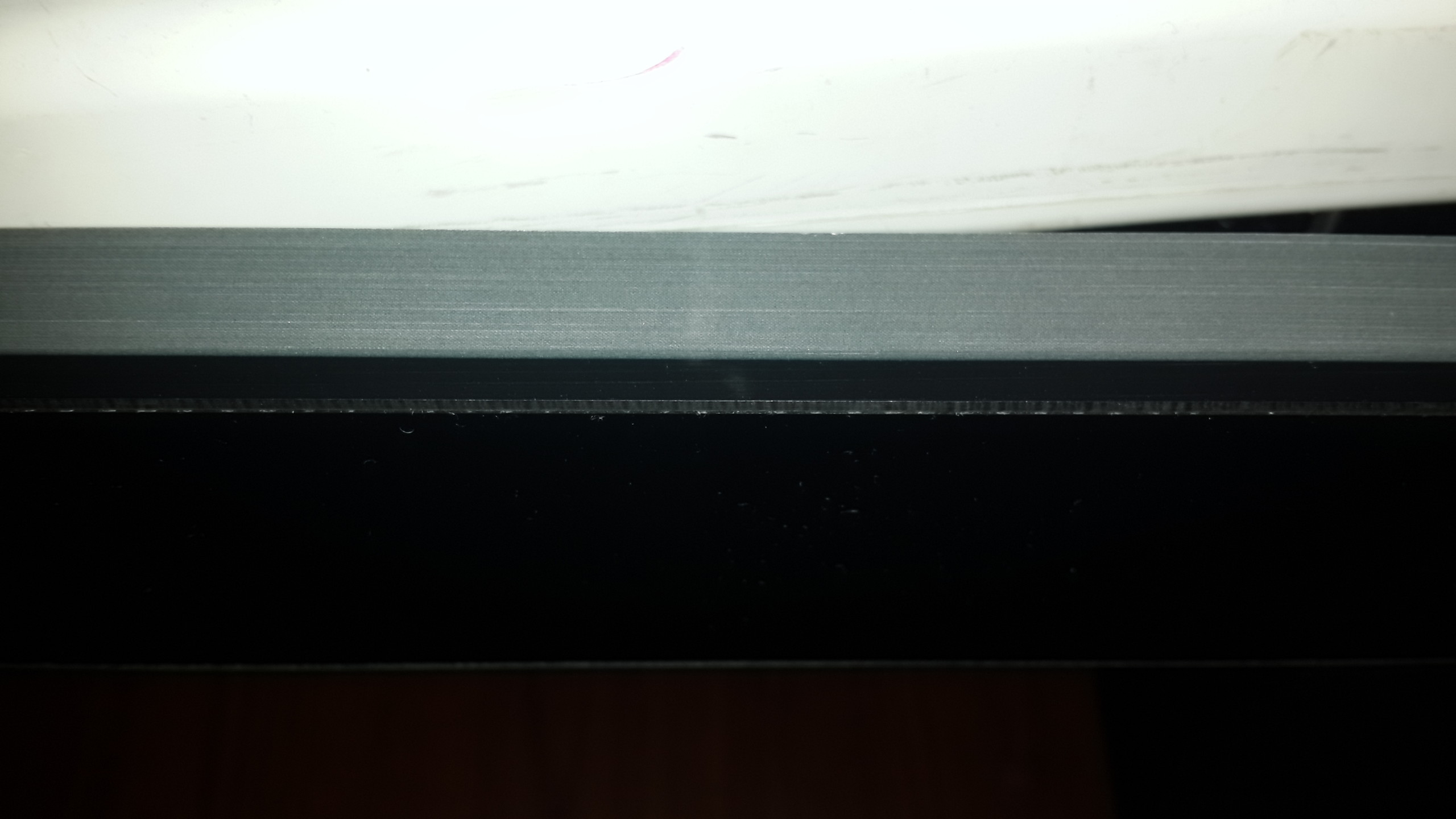

Ve ana malzeme, yandan kesit bu şekilde görülüyor: sanırım laminant tabanlı üzerinde kalın bir kaplama var. toplam et kalınlığı standart mdf/laminant mobilya kalınlığından biraz fazla.. (1,5 katı olabilir)

Herşeyi çok güzel açıklamışsın tek soracağım soru kaldı son resmi anlayamadım. onun haricindekiler hepsi açıklayıcı ve ayrıntılı olmuş. Özellikle Masanın arkasındaki Kablo geçiş alanı güzel bir fikir masa tablası yaptıracağım zaman o kısımı kesinlikle yapacağım.
Düğme yapmayı düşünüyormuşsunuz nacizane fikrim uçaklarda olan kokpit düğmesi bu masaya hava katar düşüncesindeyim .

son resim tabla malzemesine hiç bir işlem yapılmadan yandan baktığınızda bu şekilde gelen bi malzeme. gri siyah görülüyor.. aynı malzemeyi sorarsanız hani resmi gösterin diye attım :)

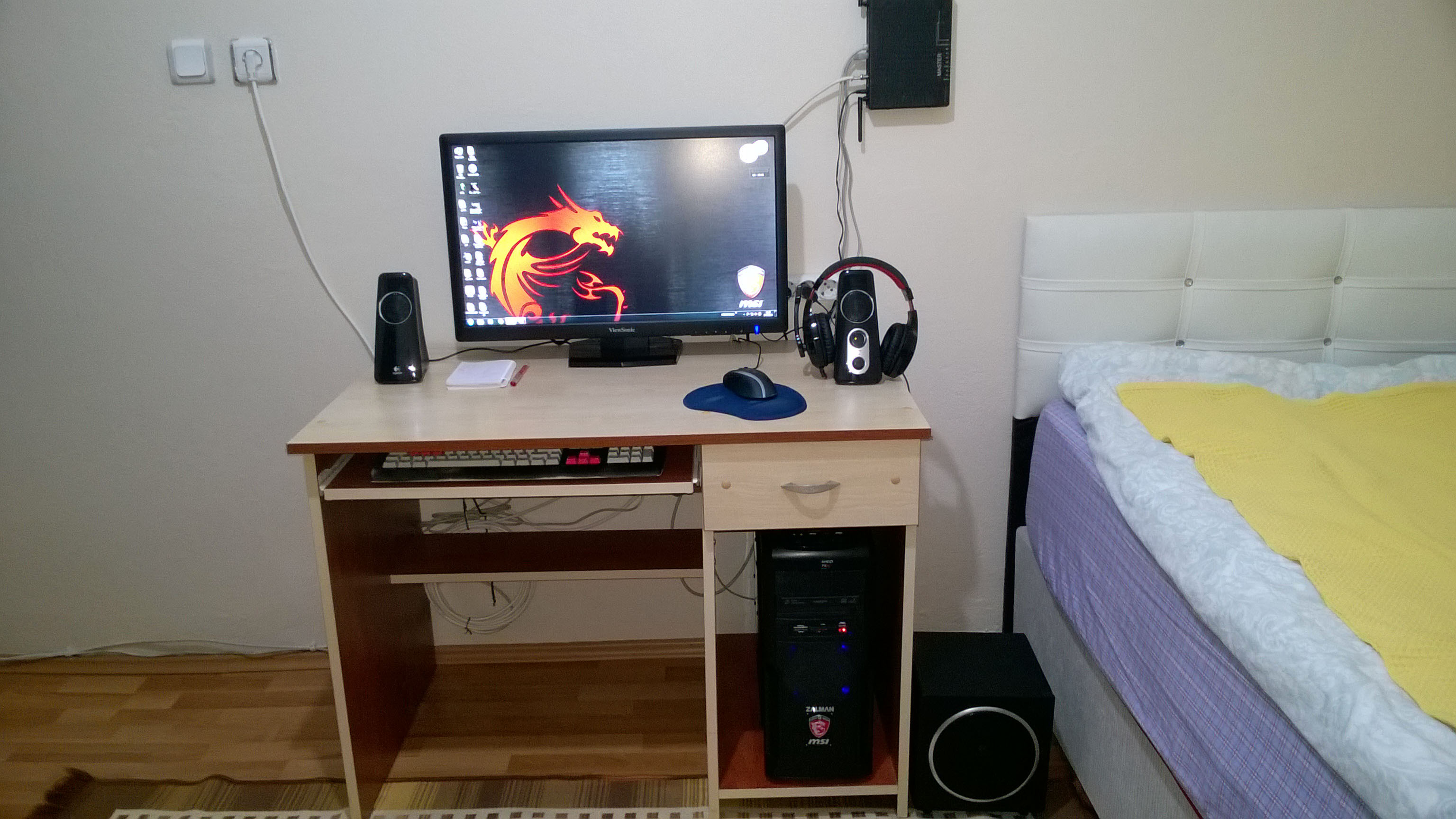

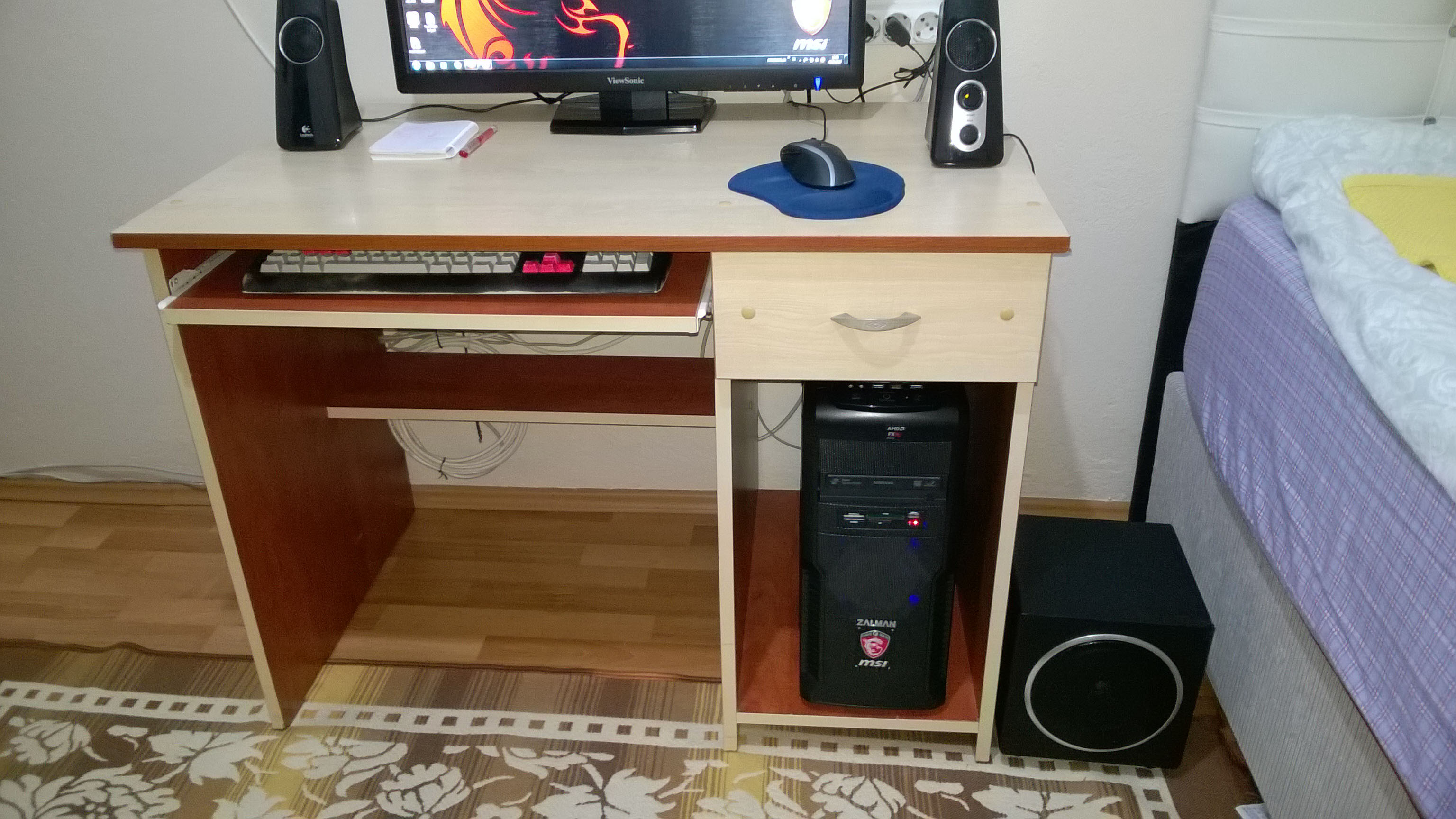

buda benim ekipmanlarım
Nasıl
Güzel Hdd dükkanı açmışsın
