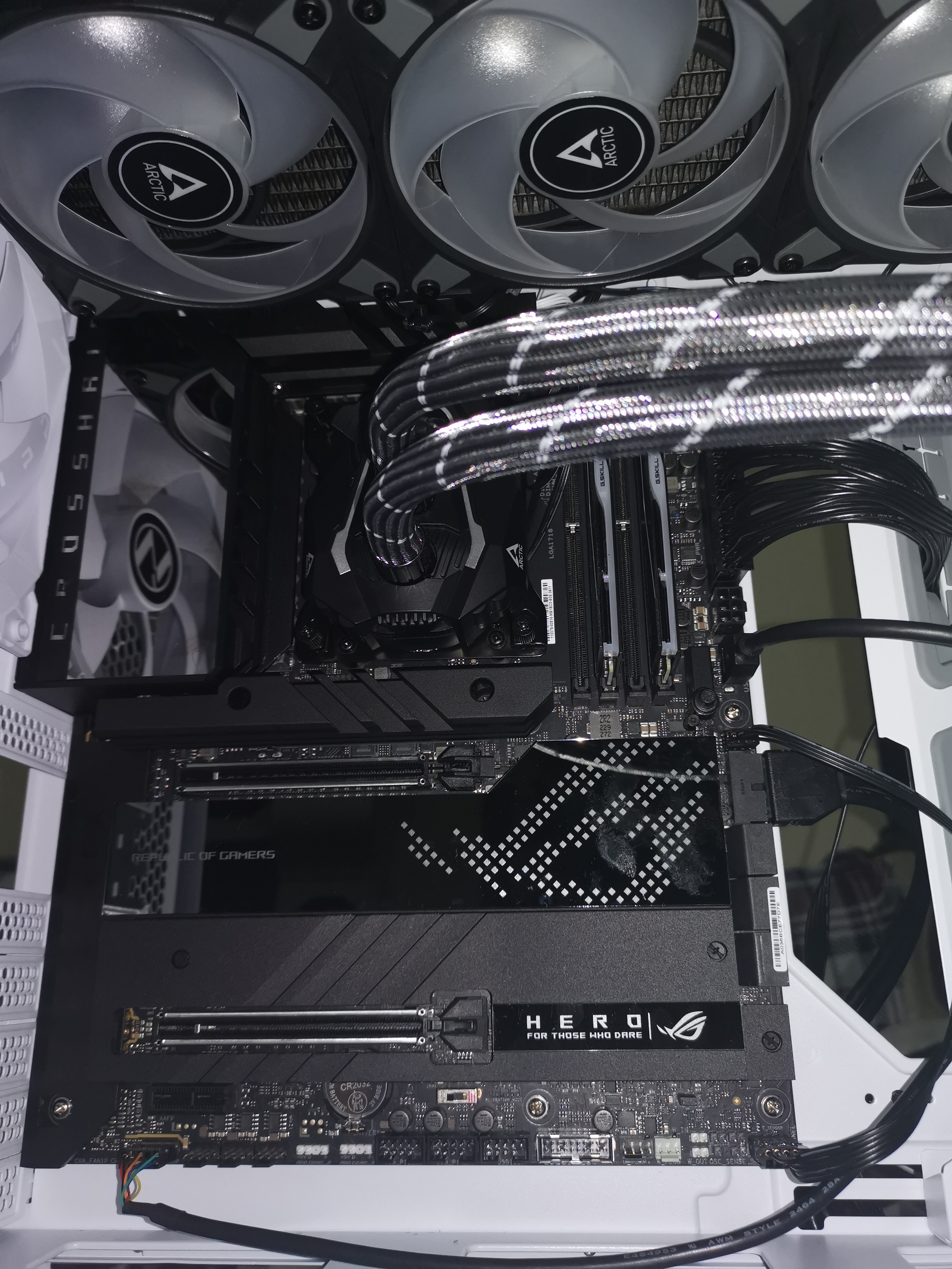

Metin abi sistem parçaları elime ulaştı. Sadece ekran kartı eksik onu da eski kasadan söktüm Asus rog 1050ti var elimde. 860 evo ssdyi de söktüm içinde orjinal Windows7 ultimate var.
Sistemi Yalovada pc toplayan bir yere götürcem, evde bios, kurulum VS yapabileceğimden emin değilim.
Sorum şu, orjinal win7yi yeni m2ye kurup windows11e yükseltmek mümkün mü? Win7den yükseltme zamanı geçti mi? 1050ti benim görüntü almama yeterli olur mu yeni ekran kartı alana kadar? En kötü idarelik içinde win7 olan 860 evoyu taksam çalışır mı pc?

Gaza gelip montaja başladım şimdi bakalım patlamazsak yavaş yavaş kendim deneyeceğim :D

Yapabilirsin .Tüm kablolamayı yapacan diye bi kanun yok Temel olanları takıp,sistemi açabilirsin.

Kabloları bağlıyorum da 24 pinin altında 6 pin var pci5i besliyor yazmış da ona nereden kablo çekicem bilmiyorum. Fazlalık olan ekran kartı kablosu var 6+2 pin şekilde ondan mı çekmem lazım. Güç kaynağından 8 pin bağlayıp 6 pin oraya çekince zararı olur mu? Bir de fan bağlantısında kasanın belgesinde 5v yerine 12v soketine bağlarsanız anında yanar yazmışlar. Ben rastgele fan girişi yazan yerlere soktum sorun olur mu? Fotoğraf çektim umarım belli oluyordur.
Görünen kablolarda herhangi bir hata var mı?
2 yıl
24 pinin yanındaki 6 pin soket , pcıex 16 ,yani e.kartı slotların ek güç takviyesi içinmiş. 6 pinlik pcı ex kablosunu takın diyor.Alttaki yazı.Yoksa 60 waat değil ,27 watt besler gibi bi şey yazmış.Benim anladığım bu.
The PD_12V_PWR connector provides additional power for your PCIe X16 slots. To support 60W, please install the power cable to the 6-pin PCIe Graphics Card connector (PD_12V_PWR) else only 27W will be supported.
