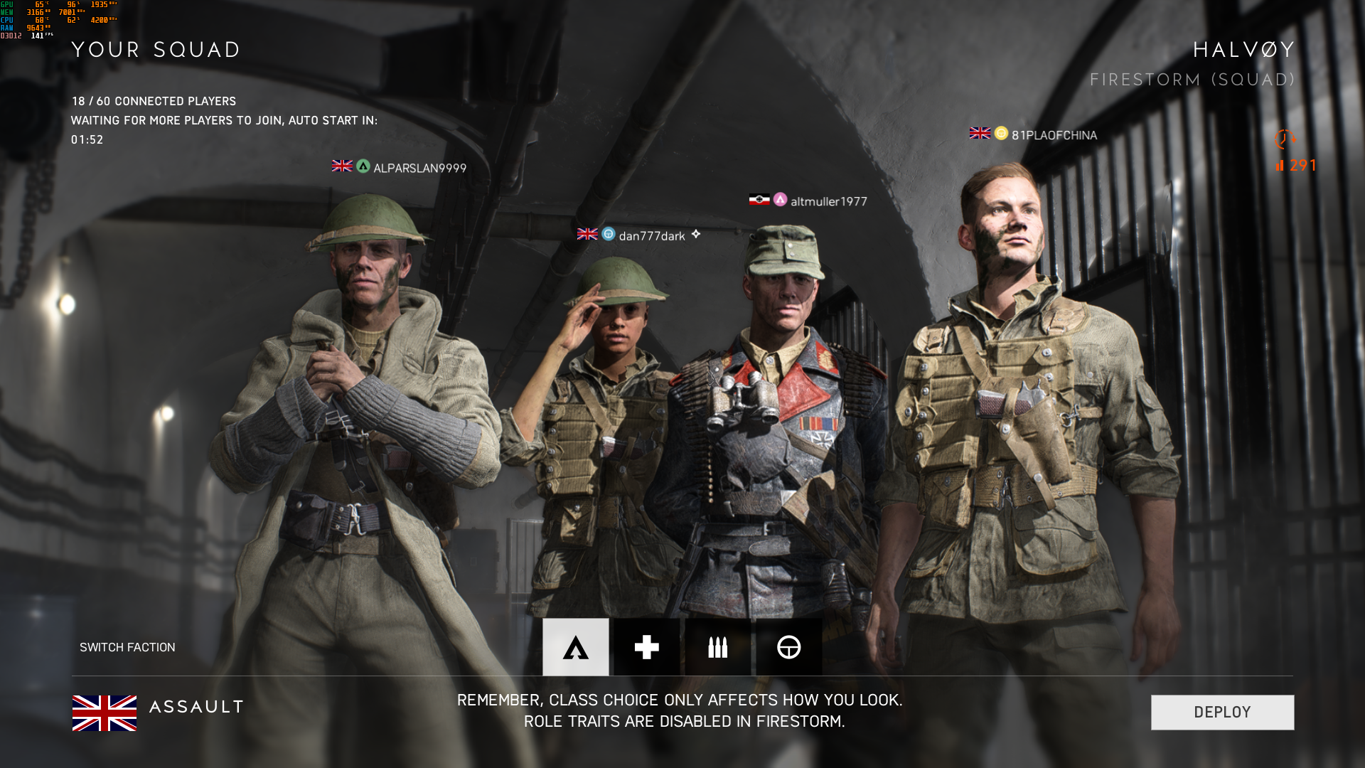

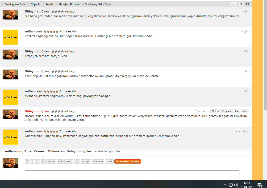

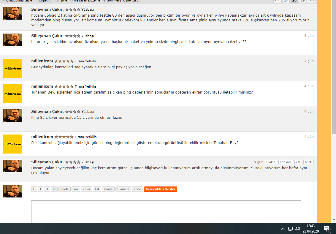

Arkadaşlar ara sıra yaşıyordum fakat çok sıklaşmaya başladı akşam bir oyun oynayalım diyoruz arkadaşlarla bir giriyorum modemden wifiyi bile kapatıyorum yine aynı battlefield 5 de 285 300 arası gidip geliyor. Test yapıyorum normalde 10 15 olması gereken ping kendi sayfalarında 80 90 çıkıyor. İncelemeye alıyorlar ve 1 2 gün sonra cevap veriyorlar. müşteri hizmetleri vs pek ilgilenmediğinden DH üzerinden millenicom hesabına yazıyorum fakat ona da kanıt lazım kaç kere test resmi attım ilgileniyoruz deyip 1 gün sonra şaka gibi efendim sorun yok gitmiş uçmuş yok olmuş diyorlar. Kendisine bu konuda bir işlem vs yapılan varsa ücretli ücretsiz ya da bir tavsiyesi olan varsa söylerse çok sevinirim çünkü hiçbirşey yapmıyorlar. teşekkürler.

bu da anlık lobide ping 291.. aynı binadaki arkadaşım alt komşu Türk Telekom onda da artış oluyor ama ben 290 cibariyken o genelde benim 3/1 im oluyor. 35mbit kullanıyor o ben 50 mbit..

Hocam sürekli kopyala yapıştır laflardan bıktım. Ulaşana kadar sorun gidiyor tekrar başlıyor tekrar vs vs uzuyor. Kalıcı bir iyileştirme gerekiyor varmı yokmu?

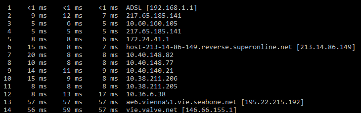

oyuna girmeden önce deneme yaptım:
buda oyun esnasında yaptığım:
1 <1 ms 1 ms 2 ms ADSL [192.168.1.1]

13 57 ms 56 ms 60 ms ae6.vienna51.vie.seabone.net [195.22.215.192]
14 56 ms 61 ms 56 ms vie.valve.net [146.66.155.1]
Trace complete.
oyun esnasında wifiyi kapatıyorum ayrıca herhangi bir indirmede yok ama tam 190-195 ping alıyordum. ayrıca wifiyi kapatınca çözüm olmuyor çünkü wifide de kullanan yok yine de deniyorum..
