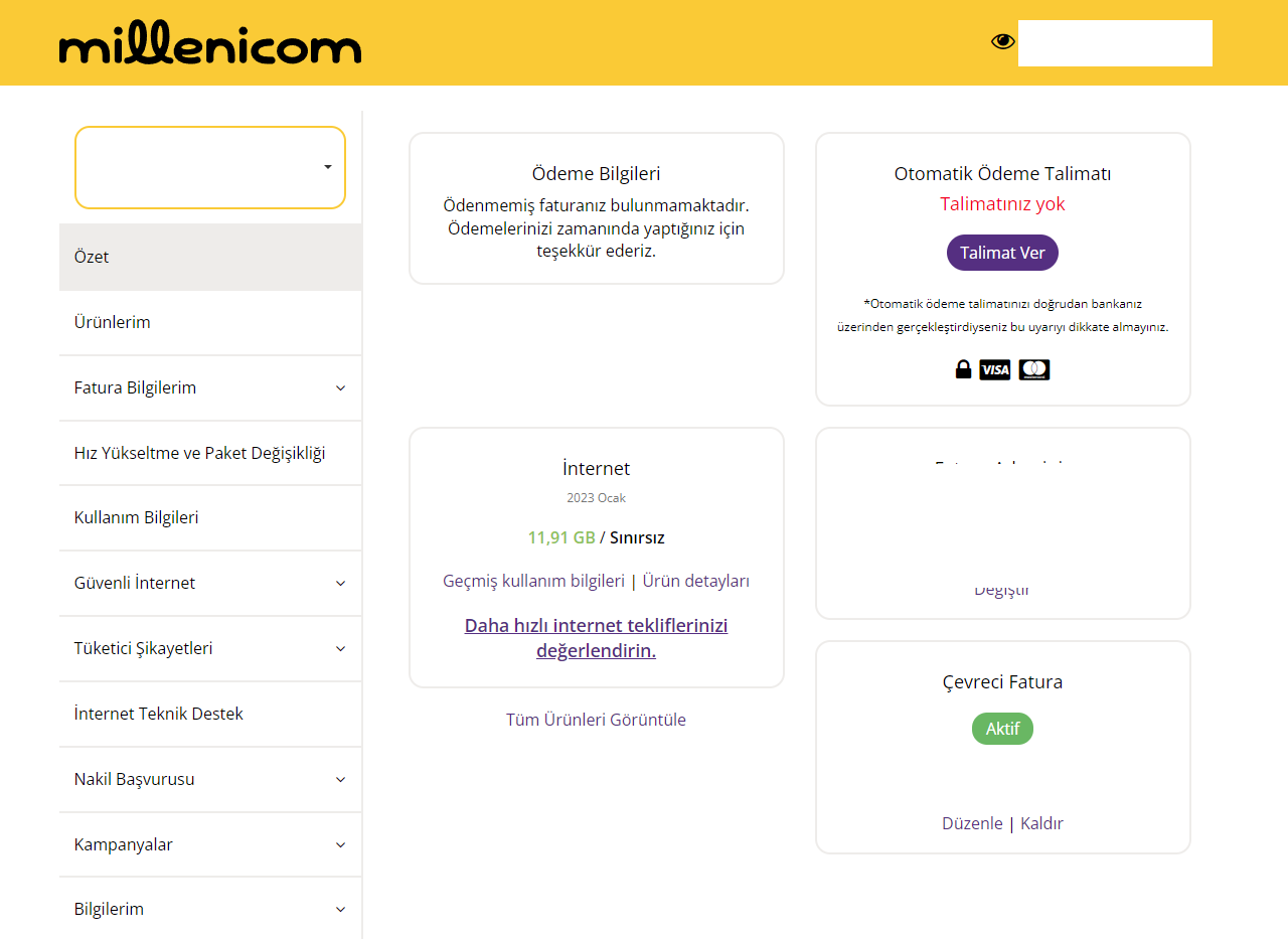

İnternet üzerinden veya Uygulama olarak, Online işlemler kısmı var, buradan talep açıp, hat üzerinden bilgilerinize ulaşabilirsiniz. Burada bir eksi söyleyelim, sabit IP almak istediğinizde arayüzde bu yer almıyor, bununda eklenmesi iyi olacaktır.
