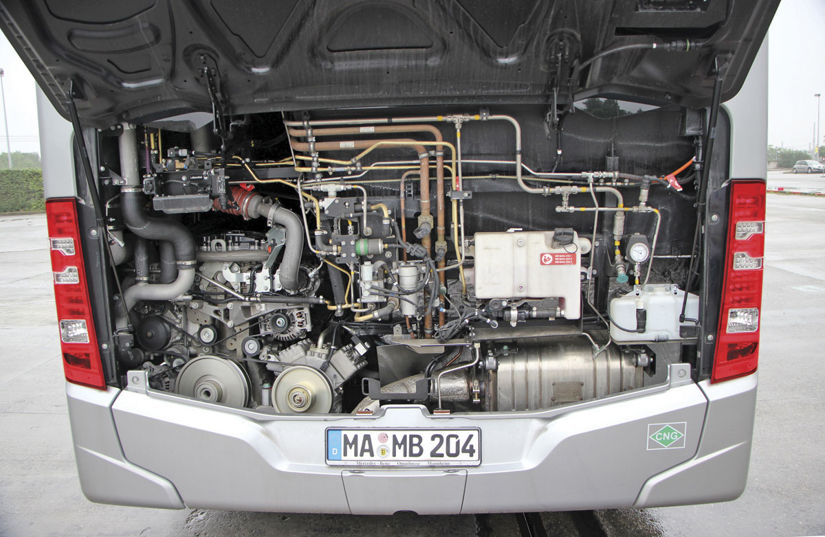

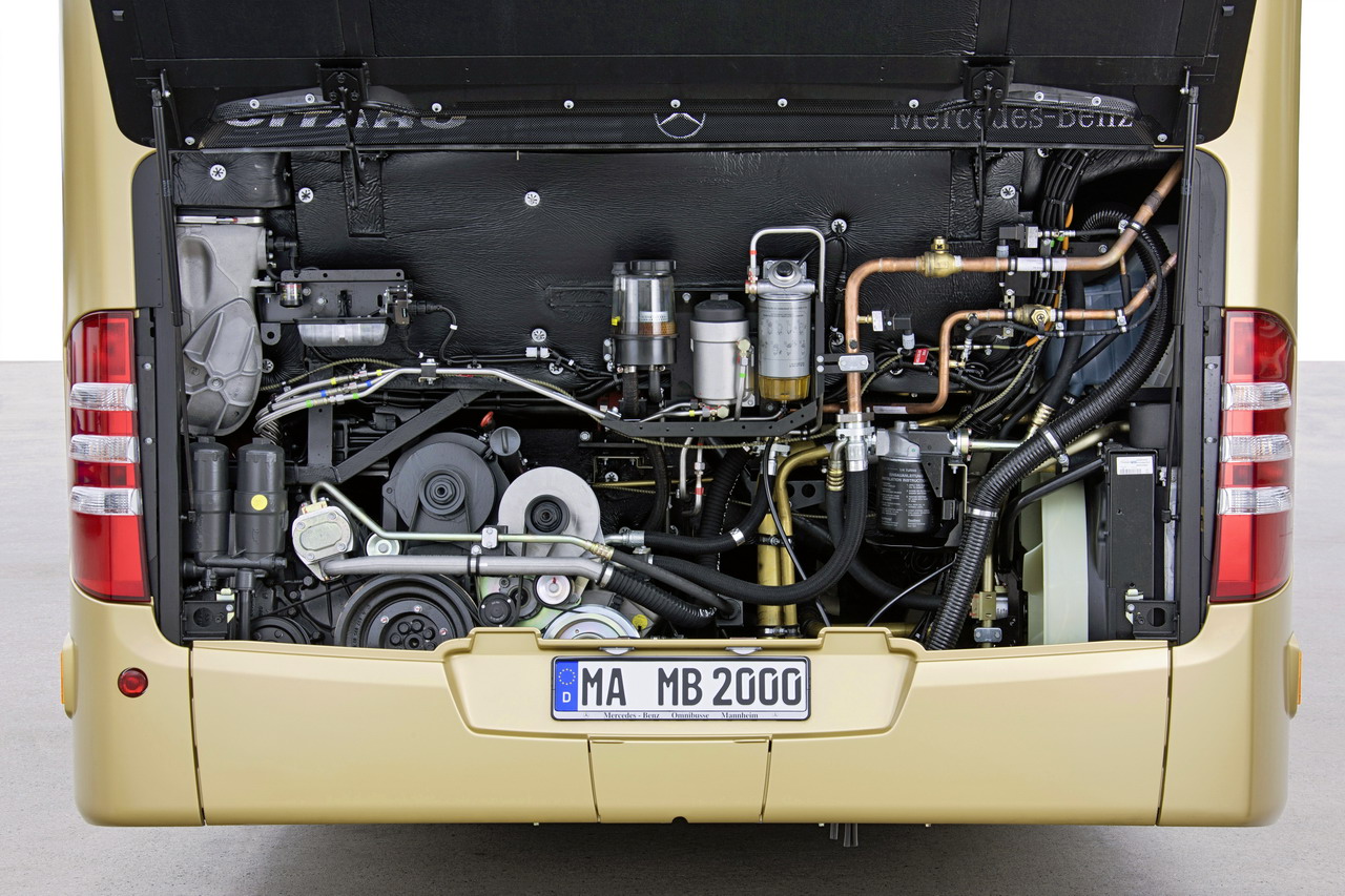

@RevengeR Araçlar klasik iç ten yanmalı motor kullanmakta. Motor konumu ve yalıtım nedeniyle iç tarafta sesi kabul edilebilir seviyede oluyor. Motorun konumunu fotolarda görebilirsiniz.
< Resime gitmek için tıklayın > < Resime gitmek için tıklayın > < Resime gitmek için tıklayın >

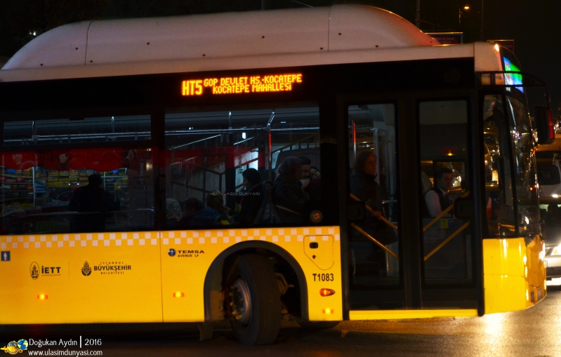

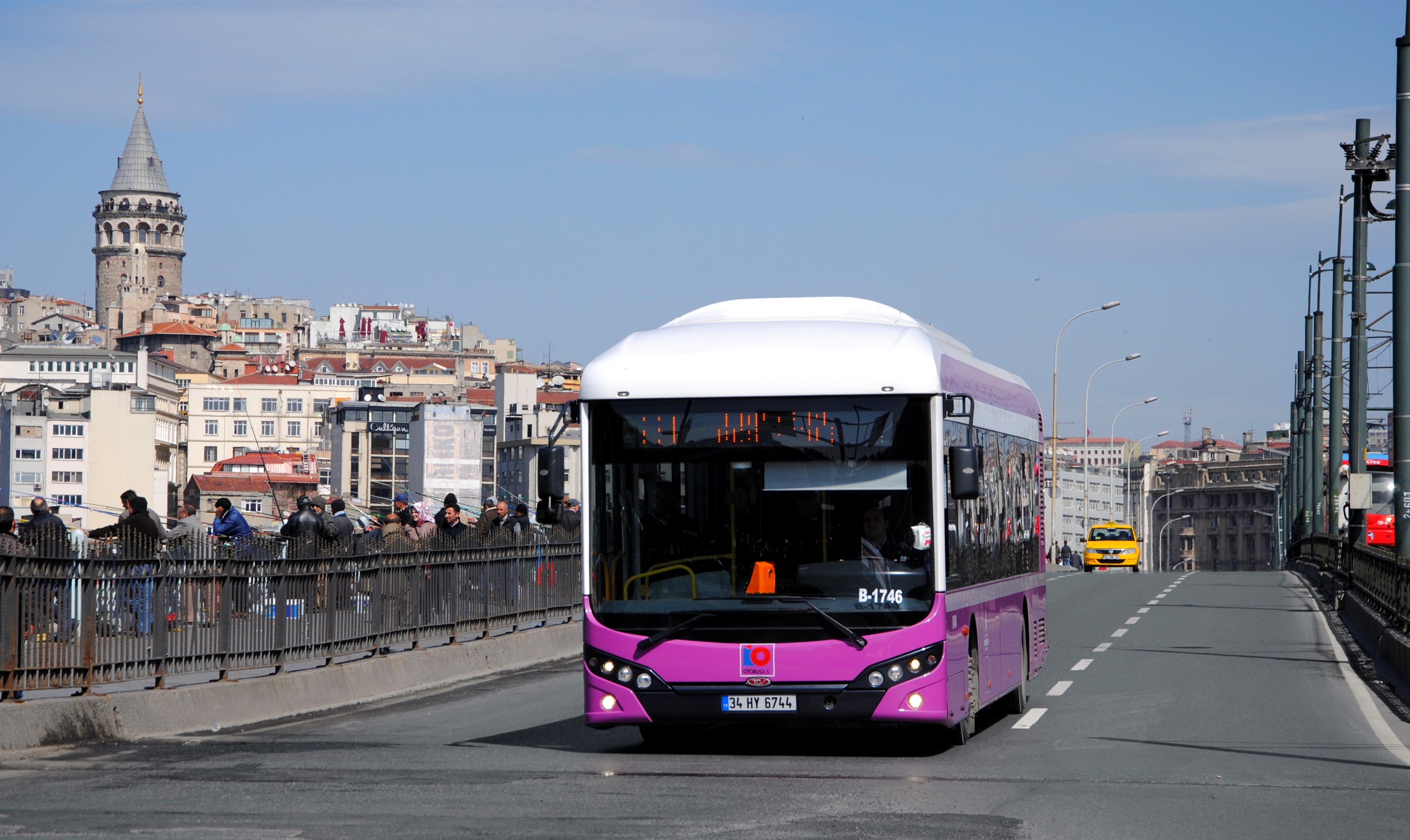

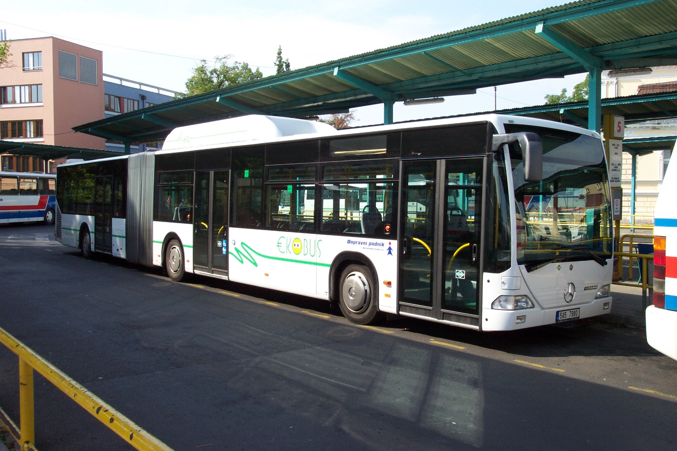

@Meticulous CNG destekli modellerin tavanlarında basınç depoları içinde bulunduran kubbe bulunuyor metrobüs hattında bunlardan görmedim ben. Farklı markalara ait modeller şehir içi hatlarda çalışıyor.
