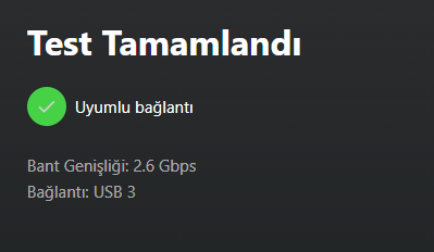

Bahsettiğiniz gibi değerler ile şarj olmaya devam ediyorsa sıkıntı yok demektir, bu güzel haber. Ancak bu dediğimi bilgisayara bağlı olduğu senaryoda test etmeniz gerekiyor. Şarj aleti değil. Bunu yapabilmek için bilgisayarınızın Type-c portunun PD (power delivery) özelliğini desteklemesi de gerekiyor.
META kablosu hem pc bağlantısı yapıyor hem de aynı anda şarj ediyor. Diğer kablolar bunu yapamıyor. Demek istediğim buydu.
Bilgisayarda Oculus uygulaması kurulu ve cihaz kablo ile bağlıysa, cihaza tıklayınca en aşağıda USB testi var. Oradan kaç Gbps bağlantı kurduğunu da görebiliyorsunuz.
Kutudan çıkan kendi kablosu USB 2.0 ve 350mbit çıkıyor.

Oculus uygulamasından dediğiniz gibi kabloyu test ettim sonuç aşağıdaki gibi:

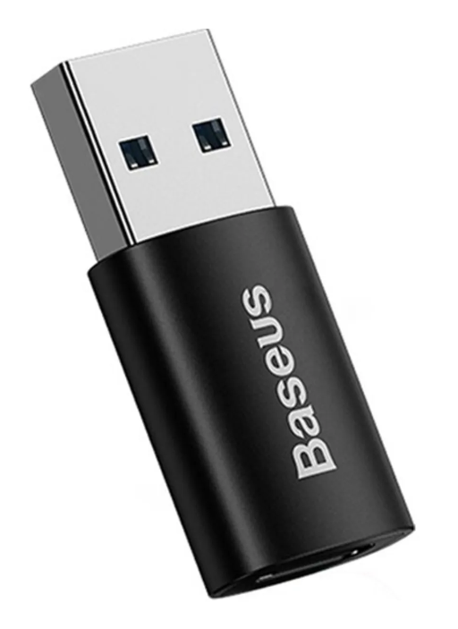

Ancak anakartımda Type-C portu yok, bu yüzden bilgisayara resimdeki USB 3 Type-C dönüştürücü ile bağladım. Bu şekilde bilgisayara bağlı iken test ettiğimde ise maalesef şarj daha yavaş da olsa azalmaya devam ediyor. Bilgisayarımda Type-C portu olsaydı test sonucuna göre şarj etmeye devam ederdi belki.

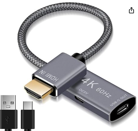

Acaba linkteki gibi bir ürün alsam PD özelliğini kullanabilir miyim bir işe yarar mı sizce?
https://www.amazon.com/Adapter-Converter-Thunderbolt-MacBook-Microsoft/dp/B08VDT3YGK

Yaptığınız teste göre bilgisayarınızın da USB portları USB 3.2 Gen1 yani 5 Gbit.
Bilgisayarın kendisinde PD destekli type-c port olması gerekiyor.
Örneğin benim notebook üzerindeki 2 type-c portundan 1 tanesi Thunderbolt 4 ve display port, diğeri 100 watt power delivery ve display port çıkışı. Alttaki resimde görebileceğiniz üzere Type-A portlarda bu destekler yok.
Özetle her type c portu da aynı değil. Bu yüzden type a girişler ve çeviriciler işe yaramaz.
En son eklediğiniz adaptör; hdmi çıkışı type-c'ye dönüştüren görüntü adaptörü, xreal tarzı gözlükler için ve Quest ile çalışmıyor.
