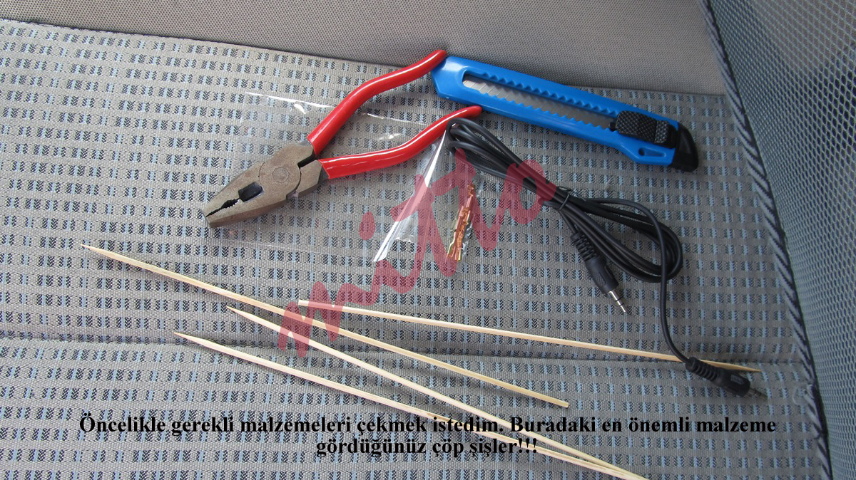

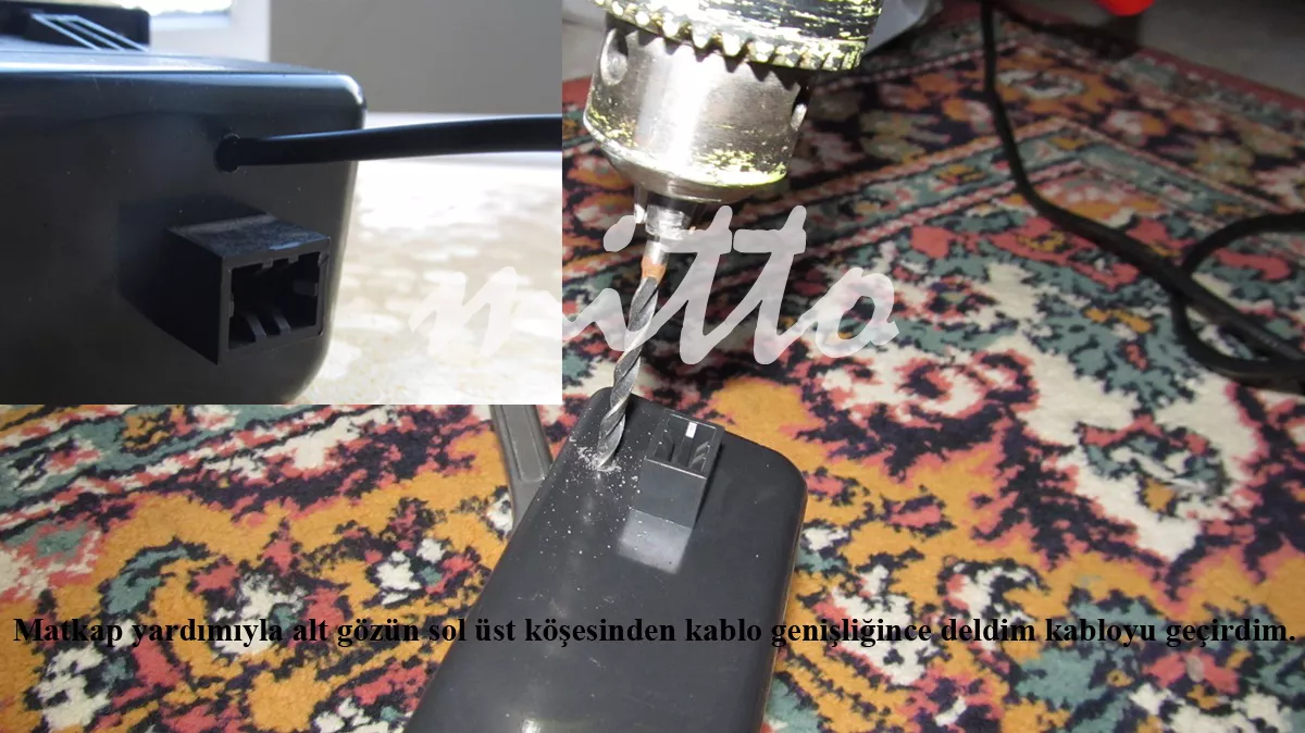

Sevgili arkadaşlar geçtiğimiz hafta 2006 model bir megane 2 aldım. Bildiğiniz gibi Cd player mp3 çalmadığından cd yazmaya mahkum kalıyoruz. Bende araştırıp aux çıkışını aktif etmeyi öğrendim. İşi yaparken fotoğraflayıp yapmak isteyenlere yol göstereyim dedim. Çok basit ve masrafsız bir iş. Kablo ile kabloyu tutturduğum zımbırtılar toplam 5 lira tutmamıştır...Yapmak isteyene kolay gelsin...

Bildiğim kadarıyla cd changer cd player'ın hemen altında yer almakta. Dolayısıyla bizim kabloyu çıkardığımız yerden kablo çıkarmanız zor olur gibi. SAnırım cd changer yine bizim cd player a bağlıdır. Sondan bir önceki resimde benim kabloyu bağladığım yeri görüyorsun sanırım onun üzerindeki boş sokete cd changer bağlanır yani aux girişiniz muhtemelen boştur ve dediğim işlemleri yaparsanız aktif hale getirirsiniz ama kabloyu nereden çıkartacaksınız. Belki sağ taraftan bir delik delip torpidoya çıkarabilirsiniz. Denemek lazım...

Sanırım menüde aux çıkmıyorsa olmayacaktır ancak cd changerı iptal ederek aux bağlantısı yapılabilir gibime geliyor. Sonuç olarak cd changer bu cd playera bağlıdır. Onun soketi çıkarıp benimki gibi bir kablo bağlantısı yapılarak cihaz bağlanabilir belki, ancak bu durumda changer iptal olur...

Kardesim çok tesekkur ederim tamda aradigim sey buydu. Yazi i gordum ve hemen uyguladim süper oldu sorunsuz calisiyo. Ben farkli bi yontem denedim kablonun telefona takilan kismini o teyibi cikartmak icin cubuk soktugumuz delikten cikarttim :) kullanmadigim zaman kabloyu geri itiyorum konsolun icine giriyo kullanicagim zaman disari cekiyorum arkasina kilit yaptim belli bi seviyeye kadar geliyo. Tekrar tesekkurler

Çıkartabiliyoruz tabi resimlerini atmak isterdim ama cepten yaziyorum. O kablonun o delikten girdikten sknra armasinda onu sıkıstıracak herhangi bir daralma falan yok o yuzden teyibi cektigimizde kabloda teyiple birlikte geliyor ayrica sokete o 3 kabloyu direk lehimledim ve uzerine sicak silikon sıkıp kopmasini engelledim birde kabloyu kullanicagim zaman cekip cikartiyorum ya cok cekersem lehimler koparmi? Kopmaz bunuda kablonun arkasina bir dugum atarak cozdum :) zaten sicak silikon baya bi saglam yapisiyo kopmasina izin vermez ama ben garanti olsun diye kablonun arkasinna bir dügüm attimki belli bir seviyeden daha fazla disari cikmasin diye . Birde o deligin arkasindaki teyibi tutan mandali kırdım teyibi diger 3 mandal rahatlikla tutuyo kirmasamda olabilirdi ama ben sokerken takarken kabloya zarar vermesin diye kirdim yani sol tarafta 2 turnak varken artik tek tirnak var. Resmini facebook profilimden gorebilirsiniz linki bu. http://www.facebook.com/photo.php?fbid=3705124541183&l=6b78bbed0d
