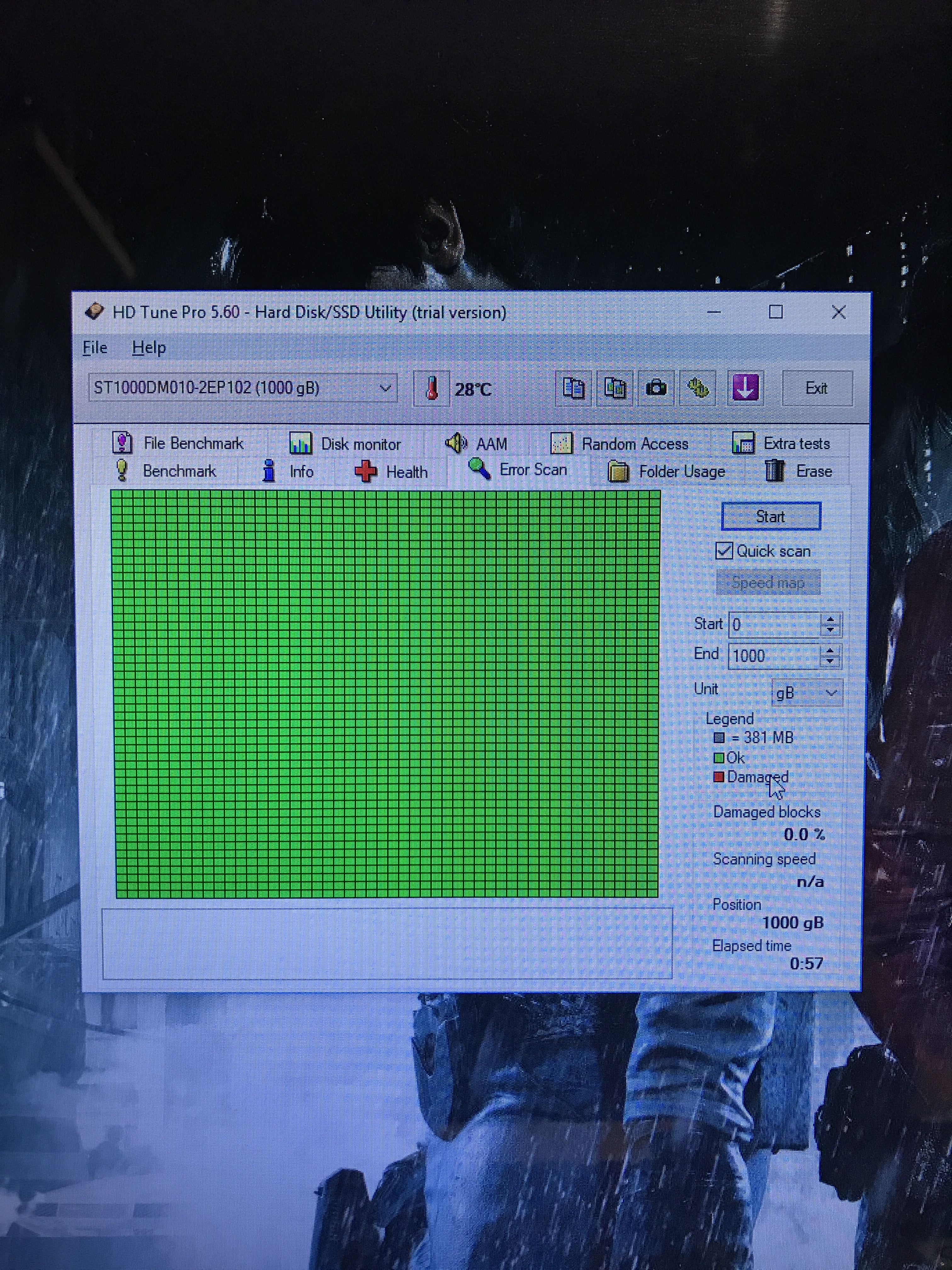

Bu arada hızlı scan ile hdd yi tarattım herhangi bir sorunda cıkmadı.
