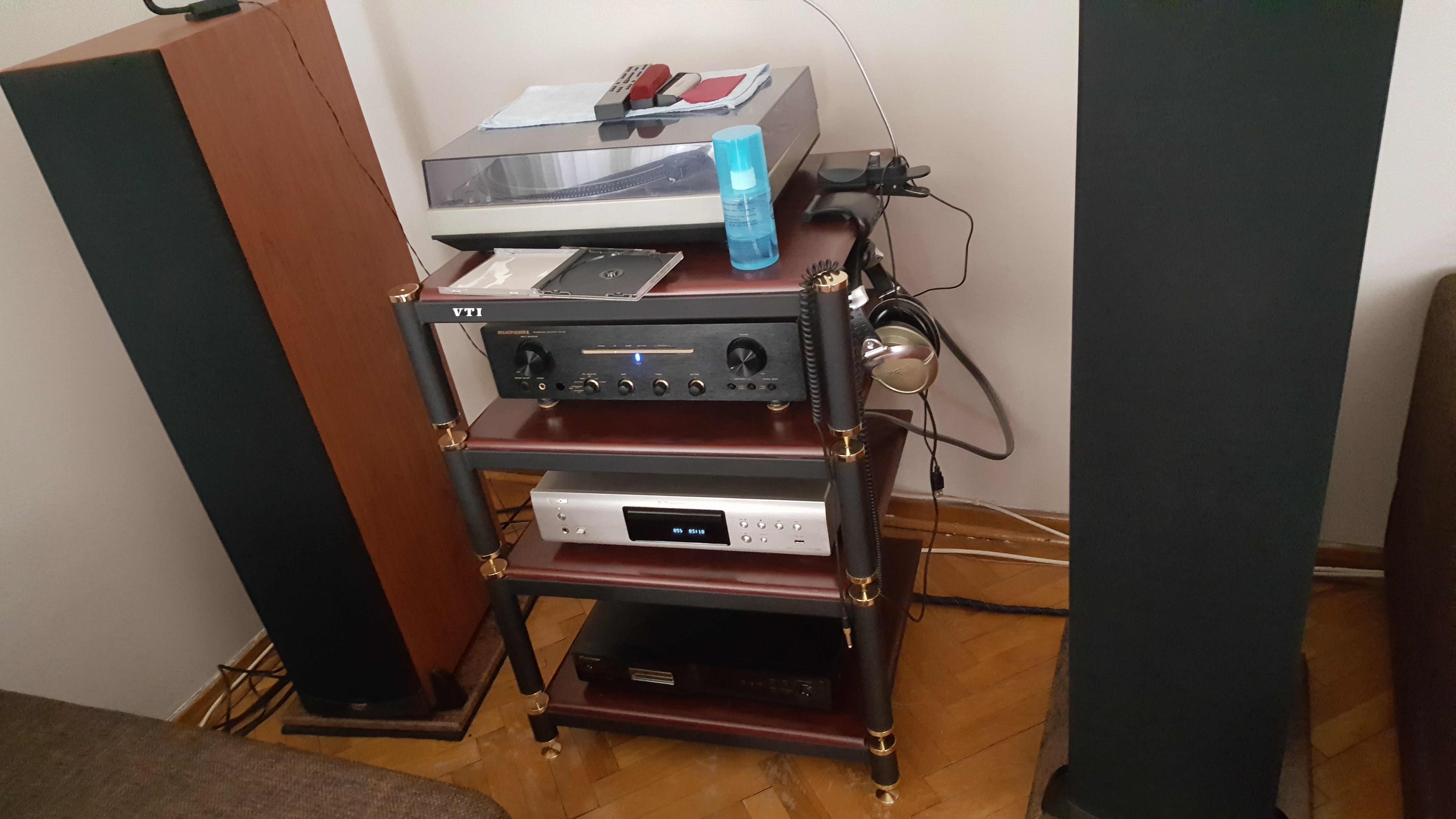

5
Teşekkürler satmayı düşünmüyorum< Resime gitmek için tıklayın > fakat tavsiye ederim..
