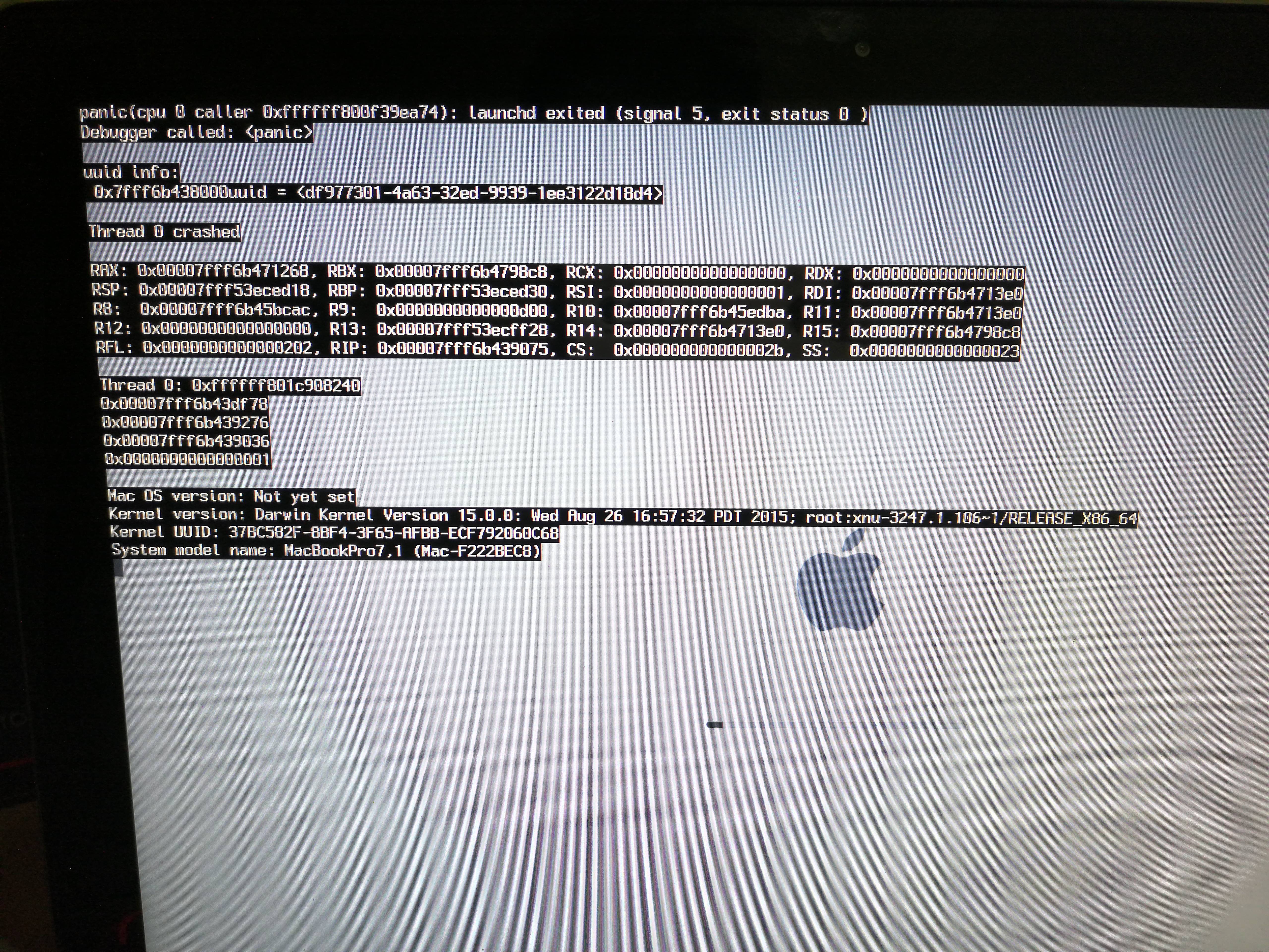

Recovery Mode'a girmiyor Macbook şuanda. Açılışta Apple logosunda Kernel Panic hatası veriyor. Sonra yeniden başlayıp yeniden aynısı oluyor. Bu hatanın sebebi nedir acaba bilginiz var mı?

Şöyle ki,
SSD'den önce normal HDD vardı. Format atmak için Recovery Mode'da belleği biçimlendirdik, OS'i yeniden yükle dedik kurulumda Apple kimliği istedi. Girdik hizmet şuanda kullanılamıyor gibi bir hata verdi her defasında. Yeni bir hesap girmeye çalışıyorduk eski sahibinin hesabıyla da denedik hiçbir şekilde olmadı. HDD'yi bicimlendirirken içinde 500 MB kadar bir kısım silinmiyordu. Tamamen format atamadık yani. Daha sonra bu şekilde aç-kapa falan uğraşırken açılış ekranlarından birisinde takıldı kaldı. Arkadaşım da düğmeye basılı tutarak zorla kapattı. Sistem çöktü gibi oldu yani işletim sistemi halihazırda silinmiş olduğu için. Ben de yeni bir SSD alıp baştan denemek istedim ama henüz başarılı olamadim. Alt'a basılı tuttuğumda HDD ve USB içindeki El Capitan'ı görüyordu önceden, şimdi sadece USB görüyor. Kurmaya yer olmadığı icin de soru işaretli klasör yanıp sönüyor. SSD'yi uygun dosya formatında biçimlendirip sisteme gösterebilirsem MacOS'i baştan kurabilirim diye ümit ediyorum.
Bazı kaynaklarda kernel panic hatasının anakart ile ilgili olabileceği yazıyor ama bilemiyorum. Elimden geldiğince servise göndermeden halletmeye çalışıyorum.

Mesela içinde eski HDD takılıyken USB'den El Capitan bootlamak için açılış ekranında Alt'a basılı tutuyorum. HDD ve USB görünüyor. USB'yi seçiyorum El Capitan'ın kurulum ekranı geliyor kabul et falan diyor ediyorum. Kurulacakmış gibi olup başlangıç ekranına dönüyor yine aynı döngüye giriyor. Sinir bozdu biraz.

Eski HDD'yi bütün olarak silemediyseniz, onun üzerindeki Recovery HD bölüntüsü sağlam olabilir. Tekrar o diski takıp Recovery Modunda başlatmayı deneyin, başlatabiliyorsanız, SSD yi bir kutu veya SATA-USB adaptör kablosu ile bağlayıp Recovery Modunda Disk İzlencesi ile biçimlendirmeyi deneyebilirsiniz.

SSD kutusu aldım yarın gelecek. Ama Recovery Mode'a giremiyorum. Açılışta CMD+R yapıyorum, Apple logosundan sonra fotoğraftaki siyah yazılar geliyor ve Macbook yeniden başlıyor. Sonra yine aynısı oluyor öyle devam ediyor.

Eski HDD takılıyken de mi aynısı oluyor?

Evet... Şimdi SSD'yi söküp tekrar deneyeceğim.

Option-Komut-R veya Shift-Option-Komut-R tuşları ile başlatmayı da deneyebilirsiniz. Bunlar, yerleşik Recovery HD yerine internetten Recovery modunu yükler. Bu nedenle internete bağlı olmalısınız.

Bunların hepsinde ekrandaki gibi hatalar çıkıyor ve yeniden başlıyor. Sonra yine çıkıyor yeniden başlıyor. Recovery Mode'a geçmiyor. < Resime gitmek için tıklayın >
