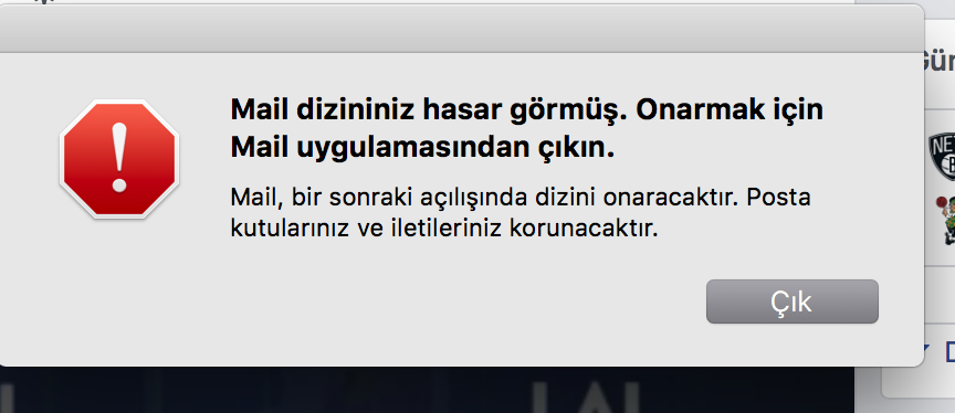

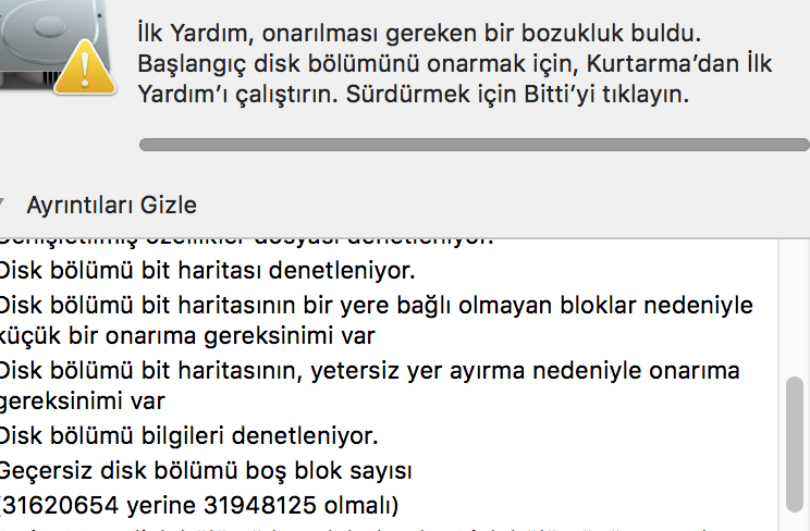

Başlangıç diskinizi Disk İzlencesi İlk Yardım ile kontrol ettiniz mi?
Bu mesajda bahsedilenler: @eyoruk
6 yıl
Orijinalden alıntı: JUNE8O
Neye bakmam gerekiyor tam olarak orada.
6 yıl
Hata bulursa onaracaktır. Eğer hata, sistemin başladığı disk olduğu için onarılamıyorsa bunu size bildirir o zaman da Kurtarma Modu ile başlatıp onarırsınız.

6 yıl
Teşekkürler.
Ben yazılımsal sorun varsa çözüm olabileceğini düşünmüyordum.Bir deneyelim bakalım format atmaktan daha kısa yollu çözüm olabilir.
Bu mesajda bahsedilenler: @JUNE8O
6 yıl

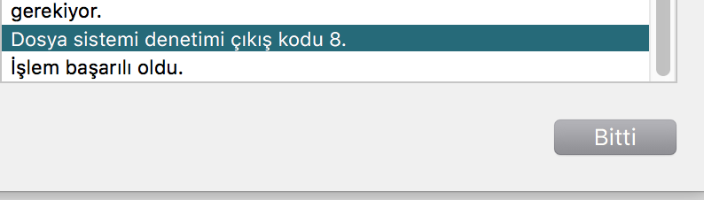

Mesajlarınızdan sanki diskin dosya sisteminde bir problem olduğu izlenimini edindim, sadece tahmin. Format attığınızda diskin dosya sistemi tümüyle silinip baştan yaratıldığı için (bir süre) problemlerinizden arınıyor olabilirsiniz. Disk İzlencesinin İlk Yardımı bu tür hataları bulup düzeltebilir, o bakımdan faydası olabilir.

6 yıl
Anladım ,teşekkürler.Demek ki format atmak bütün sorunları çözmeyebiliyor galiba ?
Sonucu yazarım buraya.
6 yıl
6 yıl
Geri bildiriminiz için teşekkürler. Tahmin ettiğim gibi, diskinizin dosya sisteminde bozukluk varmış, şimdi düzeltildi. Bundan sonra, benzer hatalar aldığınızda öncelikle aynı kontrolü yapmanızda fayda vardır. Diskin dosya sistemindeki problemler genellikle bilgisayarın anormal kapandığı durumlar nedeniyle de oluşabilir. Bu nedenle, anormal kapanmalardan sonra da bu kontrolü yapmakta fayda vardır.

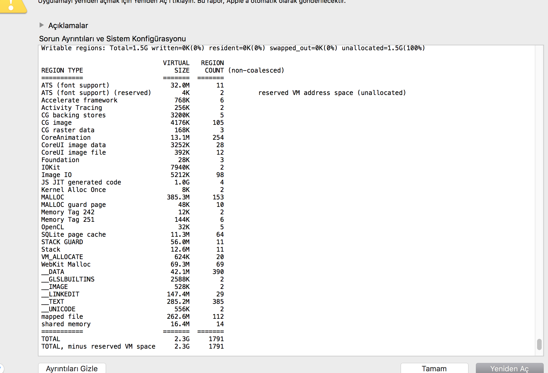

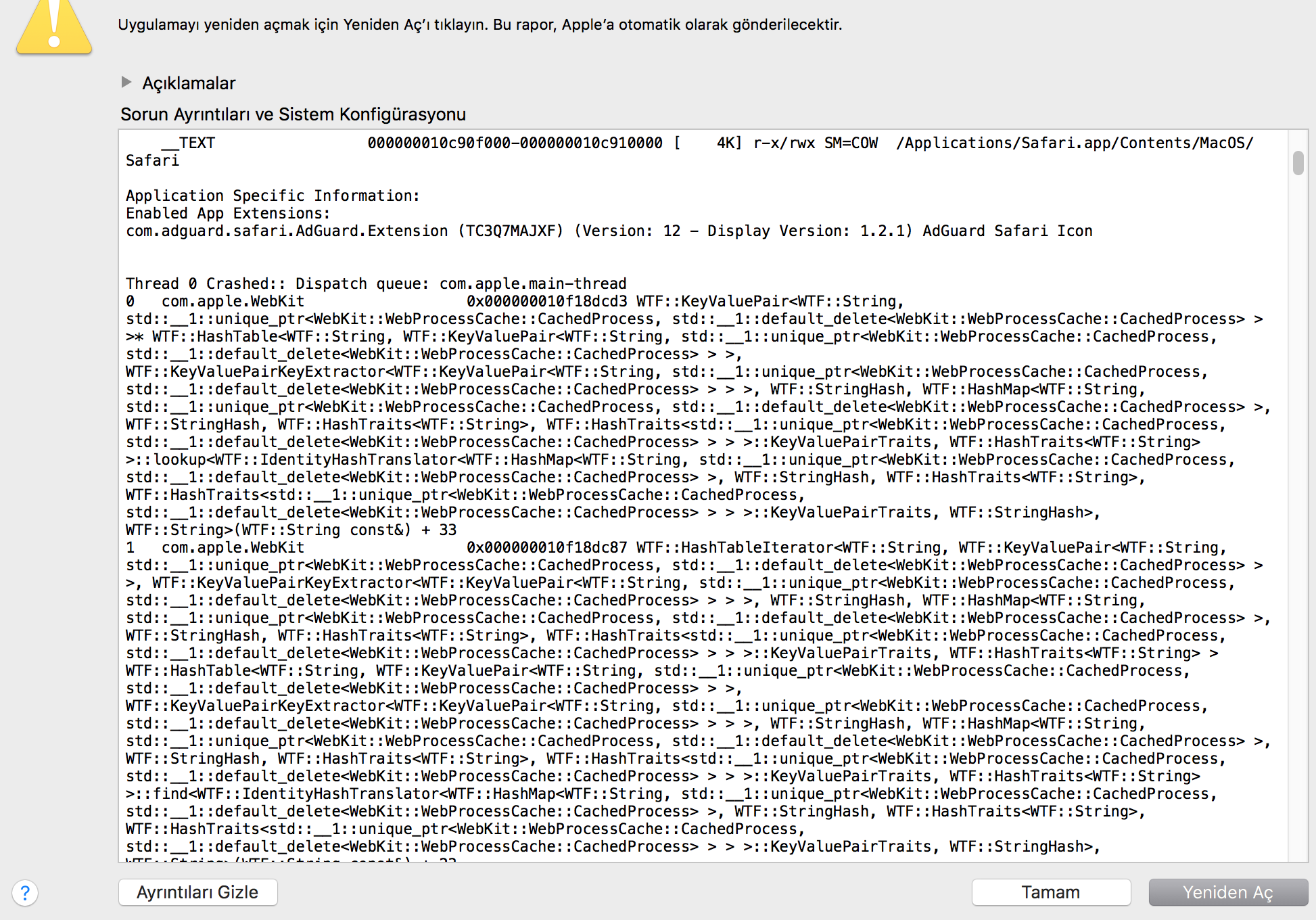

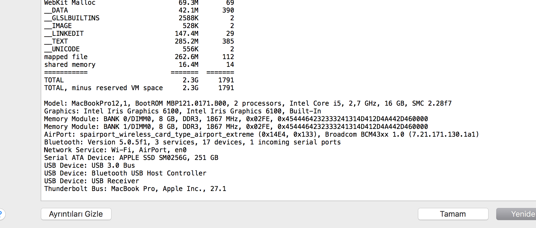

1 ay olmadı Safari yine sorunlar başladı arkadaş ya.
Niye hep böyle oluyor ben anlam veremiyorum.Safari kapanıp çöküp duruyor.Çıkan hata ayrıntıları da bunlar..
