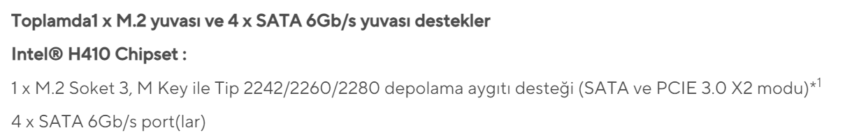

anakartım
https://www.asus.com/tr/motherboards-components/motherboards/prime/prime-h410m-e/
Samsung Magician programı kurulu firmware en son sürüm. kontrol ettim.

Z490 asus anakartın birine baktım da sayfasında
1 x M.2 Soket 3, M Key ile tip 2242/2260/2280/22110 depolama aygıtı desteği (PCIE 3.0 x 4 modu)
1 x M.2 Soket 3, M Key ile Tip 2242/2260/2280 depolama aygıtı desteği (SATA ve PCIE 3.0 x 4 modu)*2
bu ibareler yazıyor. x4 modu varmış. benim anakartın sayfasında da şu ibareler var
1 x M.2 Soket 3, M Key ile Tip 2242/2260/2280 depolama aygıtı desteği (SATA ve PCIE 3.0 X2 modu)*1
x4 yazmıyor x2 varmış
sanırım anakart olayı yüzünden hız sınırlaması var.
z490 asus bios una baktım nette. advanced menüsünde ayarları var.
büyük ihtimalle anakarttan kaybettim.

Kartın özellikler kısmında M.2 için PCIE modu X2 diyor.
Bundan sebep

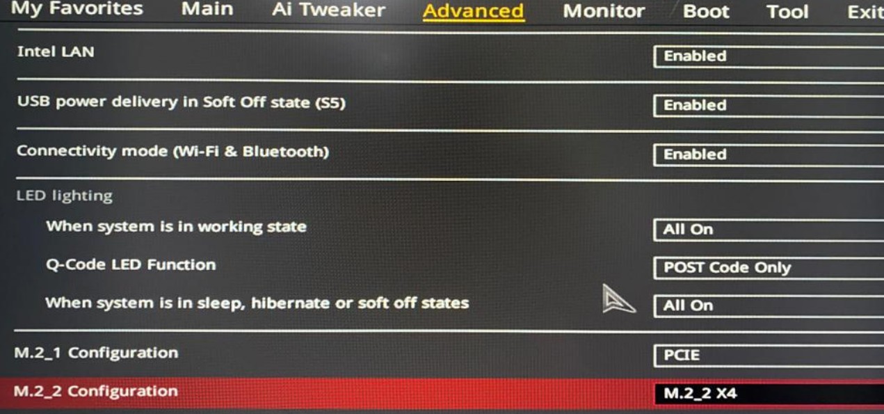

anakartta x4 desteği yok değil mi? yani tam performans hız kullanamayacağım x4 olmadığı için
Bu mesajda bahsedilenler: @_Dominic_Toretto_
3 yıl
hocam bi anakarta baktım z490 daki gibi ibareler var şunlar yazıyor.
M.2 slot (Key M), type 2242/2260/2280 (supports PCIe 3.0 x4 & SATA modes)
buradaki type 2242/2260/2280 ne manaya geliyor saniyede ayktarılan mb cinsinden veri miktarı mı? benim şu anki anakartta saniyede max 1750mb veri okunurken bu anakartta max 2280 mb okuma hızına mı çıkabiliyor X4 modu aktif olduğunda. mesela sanıyede 7000mb veri okuyan m.2 ssd kullansak durum ne olur max ne kadar okuyabilir?

3 yıl
Teşekkürler peki bu kartın x4 moduna aldığımızda m.2 SSD belirtilen maximum hızda okuma olayı gerçekleşir mi? Benim m.2 SSD nin okuma hızı 3400mb olarak görünüyor x4 modunu açınca 3400mb hıza ulaşır mı

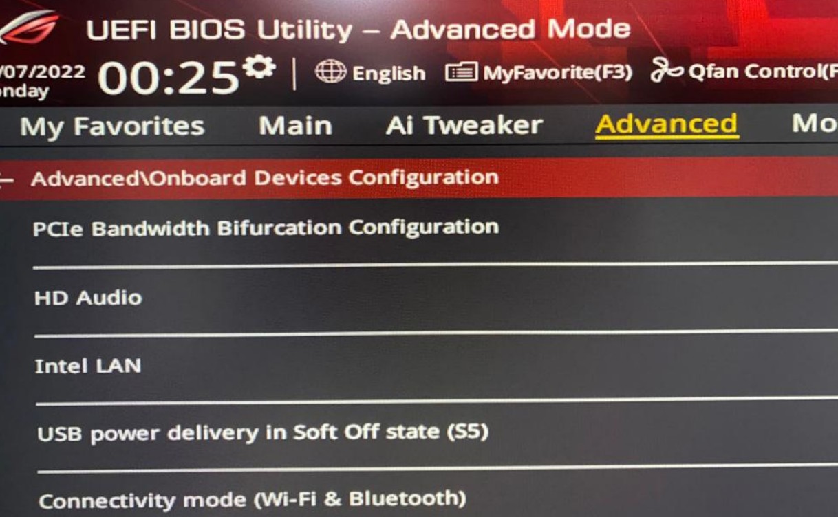

3 yıl
Bu ekran var bende
< Bu mesaj bu kişi tarafından değiştirildi snakefatih -- 7 Kasım 2022; 0:59:13 >
_
3 yıl
PCIE alınca alta başka menü açılmıyor mu
Bu mesajda bahsedilenler: @snakefatih
3 yıl
Seçtim hiç bişey olmadı PCIE seçilmiş oldu sadece
3 yıl
Anakartında 2x desteği gözüküyor 4x yok gözüküyor asusun sayfasında
3 yıl
evet öyle görünüyor. x4 desteği veren üst düzey olmayan herhangi bir anakart alsam x4 moduna getirince m.2 ssd tam hızda çalışır mı benim ssd 3400mb okuma hızı varmış. yoksa tam performans için üst düzey z490 mı almak gerekir.
