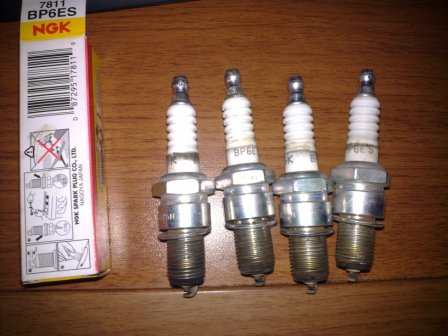

O.B.K üsdat bende sana buji ve buji kablosu danışmak istiyorum
araç 1998 Model Proton 415 GLSİ 1500cc motor 12 valf sıralı sistem akl var yani tüplü ve benzinli,
aracıma uygun bosch buji kablosu varmı?
aracıma uygun bosch buji çeşitleri nelerdir bana faydaları ne olur
şuanda araçta takılı olan buji NGK 7811 BP6ES
araçtan sökülen bujilerimin ve aynısı olan yeni takılan bujinin kutusunda fotoları altta yorumlarınız bekliyorum üsdat,
< Resime gitmek için tıklayın >< Resime gitmek için tıklayın >< Resime gitmek için tıklayın >< Resime gitmek için tıklayın >< Resime gitmek için tıklayın >
