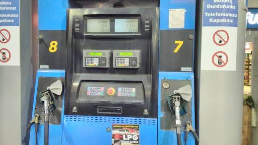

7 yazan tabancadaki yuvarlak basinc göstergesi oluyor
9 yıl (5115 mesaj)
7 yıl (7736 mesaj)
o göstergenin çalıştığının garantisi var mı peki?
çalışmasa bile sabit kalabilir o ibre
arkasına uzaktan kumandalı bir mekanizma yapsalar kimin haberi olur?
en iyisi arada başka petrollerden alıp de alıp hangisiyle kaç km yaptığını sürekli ölçmek
hilesi varsa böyle belli olur
