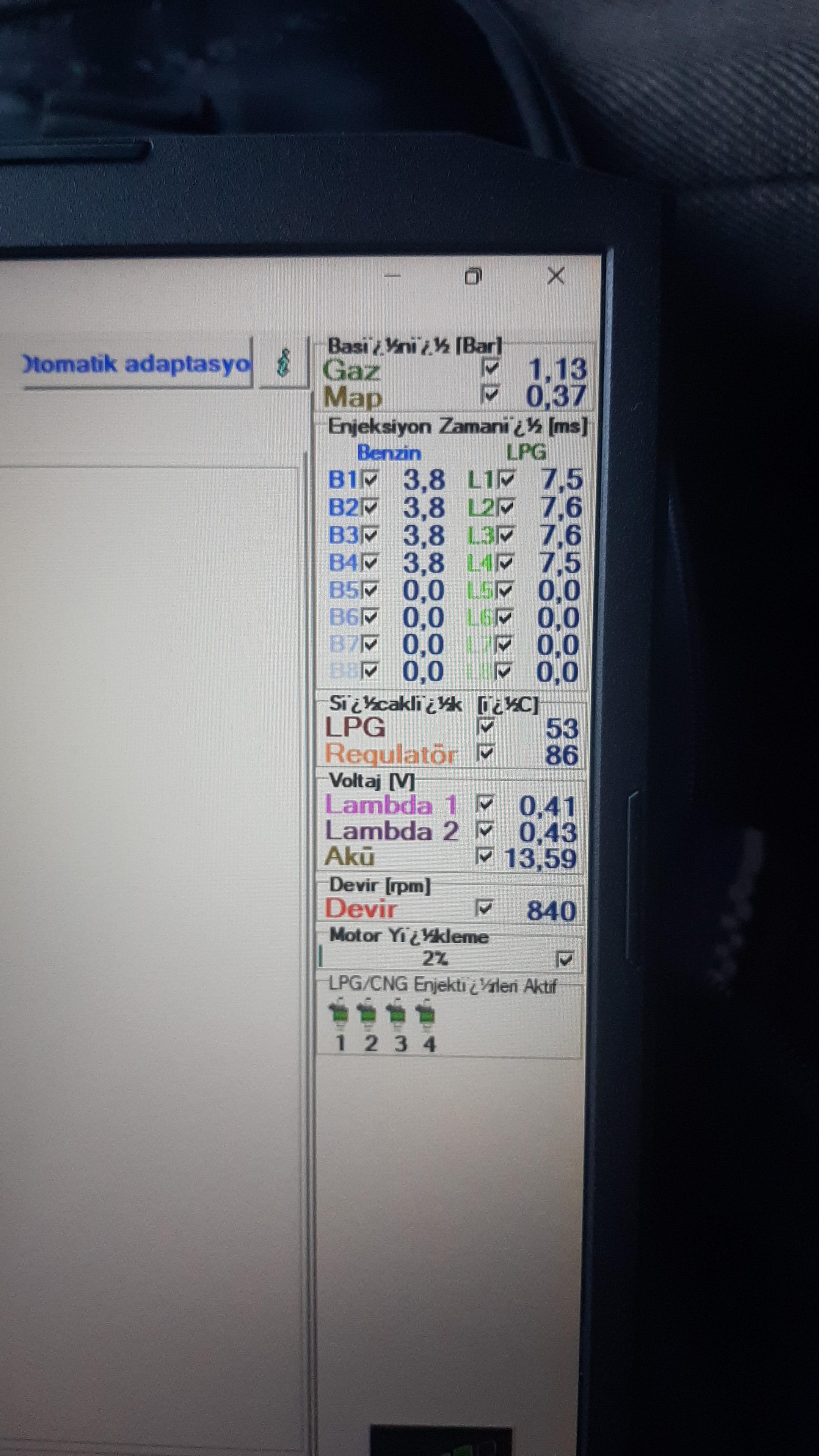

Kontrol ettimde basınç 1.1 enjektör süreleri benzine göre 2 kat fazla.

Kabloyu aldığımda bağlanip enjeksiyon sürelerine baktım durum böyleydi. Ayar işine henüz hakim olmadığım için pek kurcalamak istemedim.
Araç motor hararet 100 derece üzerindeydi.
Bugün nozul çapları 2.0 ile değiştirilerek ayar yenilendi. Tekleme şikayetinden bahsettim. Ayardan sonra biraz deneme yaptığımda tekleme durumuna rastlamadım.
Lpg'ci ecu'ya baglanıp durur vaziyetteki aracı ara ara 4000-5000 devirlere çıkacak kadar ara gaz vererek ayar yaptı güle güle deyip gönderdi. Ayar 200 tl. Bir kac dakika ya sürdu ya sürmedi.

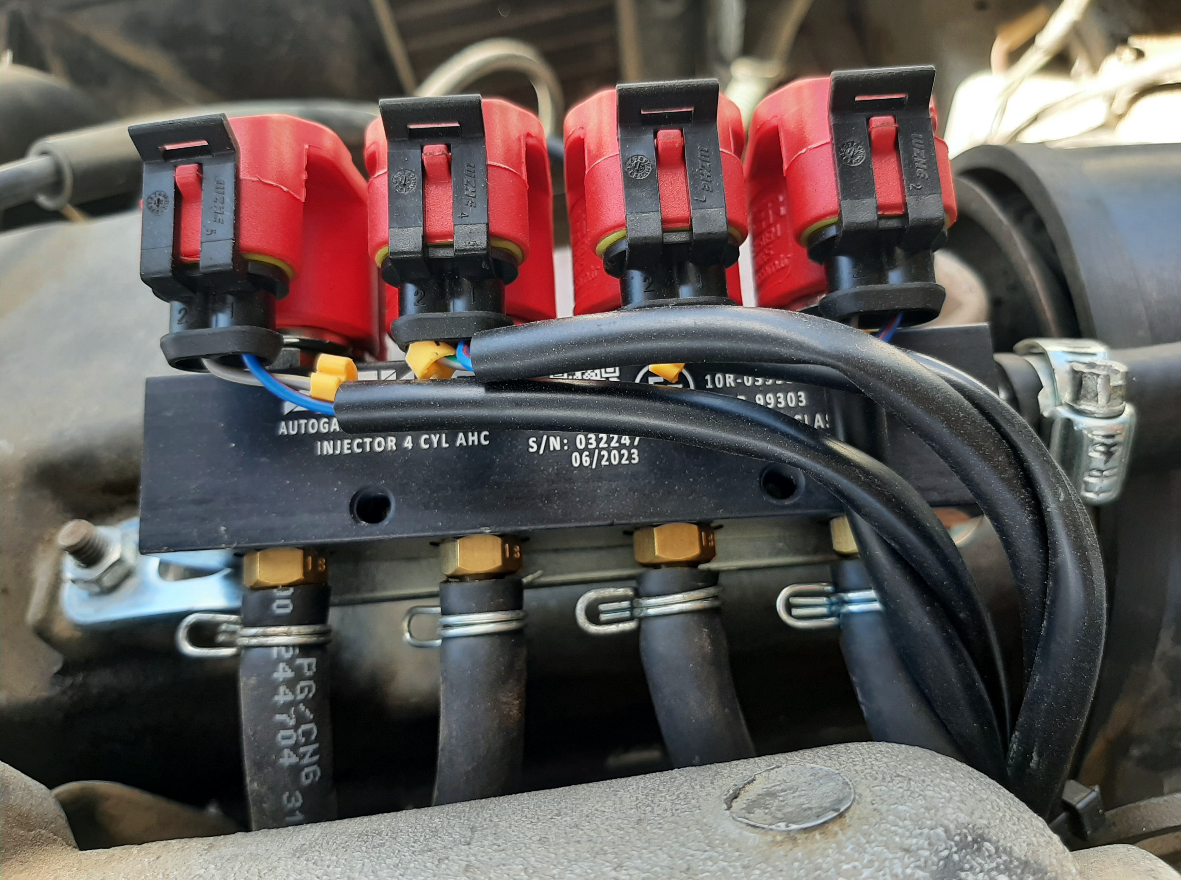

ekran görüntüsünü nozulları 2'ye çıkardıktan sonra aldıysanız eğer, bence 2 de yetmemiş, lpg enjeksiyon süresi çok uzun kalmış. böyle olunca tam gaz/yük durumunda enjektörler sürekli açık kalıyor olabilir, bu da performansın düşmesini açıklar. muhtemelen valtek (kırmızı) enjektör var, rölantideki süreyi 4-5 ms civarına düşürebilirseniz sorun çözülecek bence.

Hocam enjektörler bu ama Valtek mi bilmiyorum Atiker yazıyor üstünde.
Yukarıdaki enjektor süreleri 1.8 nozula ait. Bugün yeni nozul ile değerler ne durumda bakacağım.
