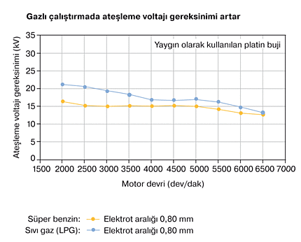

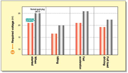

Aslında LPG bujisi iridyum buji. Daha iyi yanma sağlıyor ve bobinden çekilen akıma daha az ihtiyaç duyuluyor. Ve soğuk buji
Japon Denso böyle bir tablo yayınlamış.
Bir de NGK böyle video yayınlamış.

Denso da grafiği yapan sağlam sıkmış.
