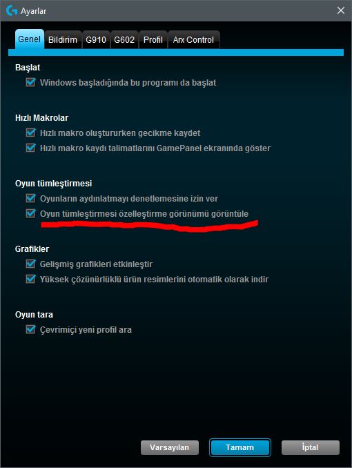

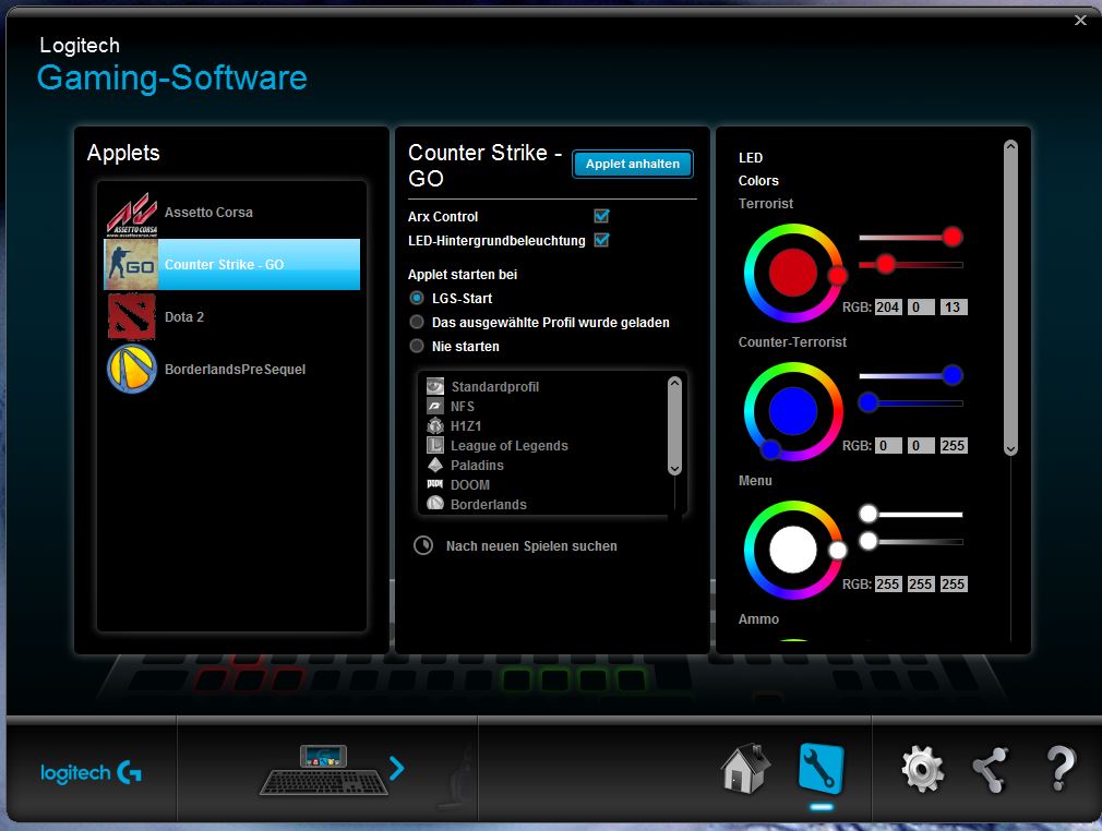

Resimdeki seçeneği aktif edince yeni bir menu ekleniyor programın ana ekranına .
Bu yeni ekranda oyunu seçip uygulamayı başlatı seçiyorsun. bu aynı zamanda Arx içinede nüfus ediyor. mesela burdan CS:GO'yu seçip başlat dedin. ARX panelinede CS:GO secenegi görünüyor artık. Bu seçenekten oyun içi istatisliklerini görebiliyorsun
Birileri kişisel bir applet yazdıysa sanırım .exe oluyor ve onu calıstırmak yetiyor boylece resimdeki uygulama listesinede giriyor.Yada direkt arx üzerinden erişiyorsun.

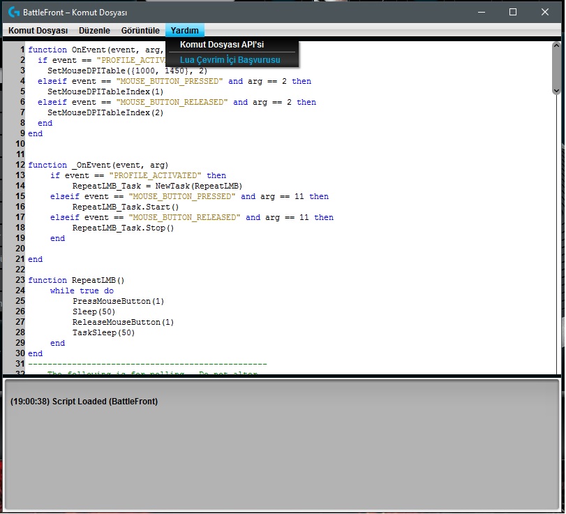

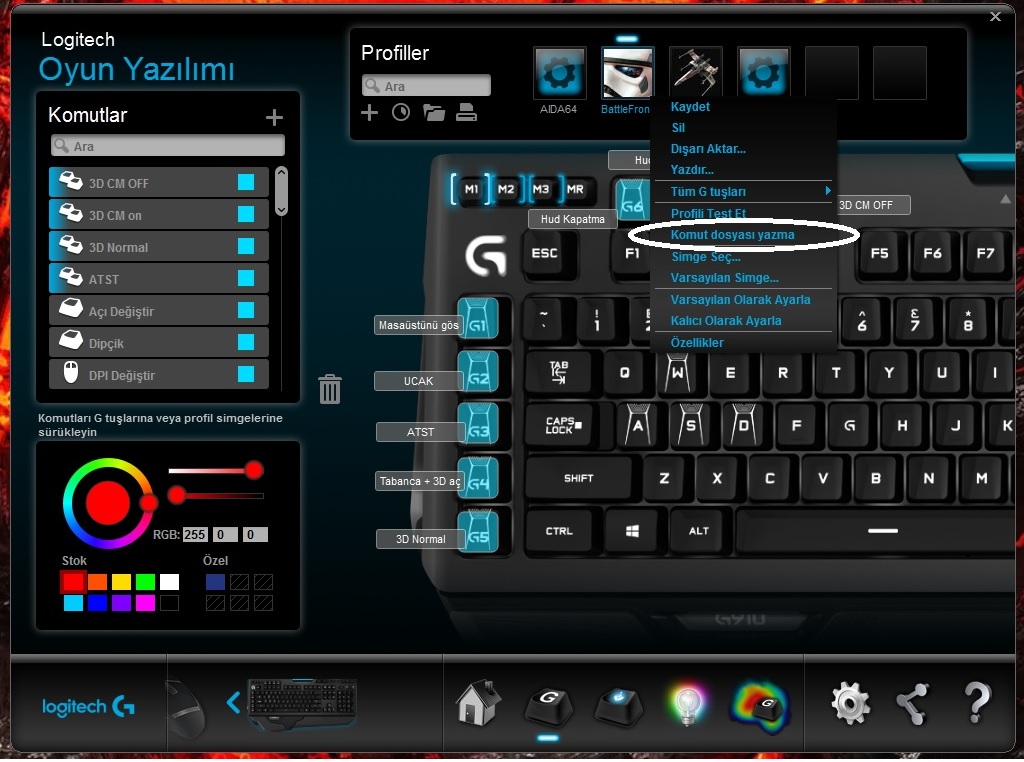

Bir kaç güzel script paylaşayım ortam şenlensin. G910 ve G602 kullanıyorum.Scriptleri resimde gördüğünüz secenekten ekleyebilirsiniz.
Tuş ve fonksiyon isimlerini Resimdeki Komut dosyası API'si seceneğinden öğrenip kendinize göre değiştirebilirsiniz.

Bu uzun Kod ise tuşa basılı tutuğunuzda seri ateş etmenizi sağlıyor. (seri ateş etmeyen silahlarda cok işe yarıyor.)

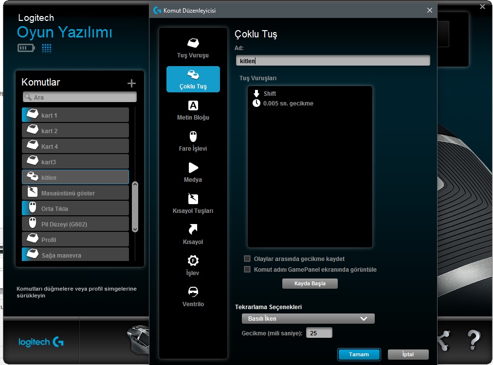

Bu kod ise Resimde görüldüğü gibi KİTLEN ismini verdiğim Macronun script yoluyla daha sağlıklı açılıp kapatılabilmesi sağlanıyor.
Ben Burada SHIFT tuşuna basılı kalmasını sağlıyorum. Taki Tekrar iptal edene kadar. Ve bu durum sadace bu profilde gecerli oluyor baska bir profile geçtiğinizde etkisi yok oluyor.
Misal Battlefrontda ucaklarla kapışırken başka profile geçiyorum ,hedefe kitlenmek için SHITF'a basılı oynamalısınız.
Hazırladığımız bu yöntemle, Mouse'un 8. tusuna bir kere basmanız, SHIF tuşunun sürekli basılı kalmasını sağlıyor.
Bir kere daha basmanız durumu iptal ediyor. Daha önce dediğim gibi tuşları kendi istediğiniz gibi değiştirebilirsiniz.
