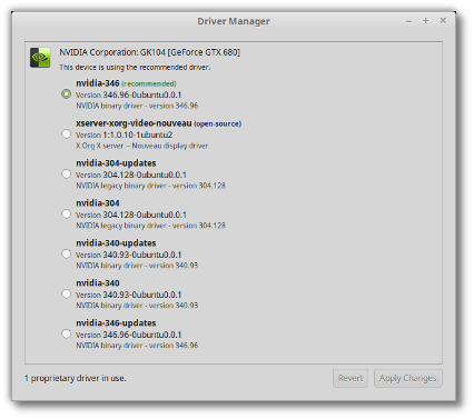

Arkadaslar linux mint xfce kurdum ama wifi ya baglanamiyorum. Yani kablosuz baglantilar gorunmuyor. Sag altya enable networking acik ve wifi acik gorunuyor ama etraftaki kablosuz baglantilar yok. Nasil baglaniyoruz wifi ya yardim ederseniz sevinirim
Wifi sürücüsü konusunda sorun yaşıyor olabilirsin. Modeme kabloyla bağlanma şansın varsa, kabloyla bağlan, sonra da güncellemeleri al. Wifi sürücüsü yüklenebilir o şekilde. Sonra normal wifi ile kullanmaya devam edersin.
Yada yine kabloyla bağlan, Linux Mint üzerinde ki Sürücü Yöneticisi'ni aç (Driver Manager) oradan sürücüyü bulmaya çalış.
Sürücü yöneticisi aşağı yukarı şöyle bir ekran:
Bu mesaja eklenen görseller:

Tesekkuer hocam. Kendi kendine wifi geri geldi bilgisayari yeniden baslattiktan sonra, suan sistem gayet temiz ve stabil calisiyor.Programlarimi falan kurmayi da hallettim.
Ama aklima takilan birsey var. Driver manager da kullanilabilir driver yok gozukuyor, bu hersey kurulu mu demek oluyor
Bu mesajda bahsedilenler: @BasiliKalanCtrl
Linux Mint araçları hakkında pek fazla bilgim yok hocam ancak mantıken bakarsak, evet her şey kurulu demek.
Sürücü Yöneticisi sadece Nvidia, ATI, Broadcom gibi kapalı kaynak sürücü kullanabileceğiniz donanımları listeler, bu araçla sadece bu tür sürücüler kurulabilir. Aşağıdaki komutu uçbirimde çalıştırıp çıktısını paylaşırsanız donanımlarınızı kontrol edebiliriz.
