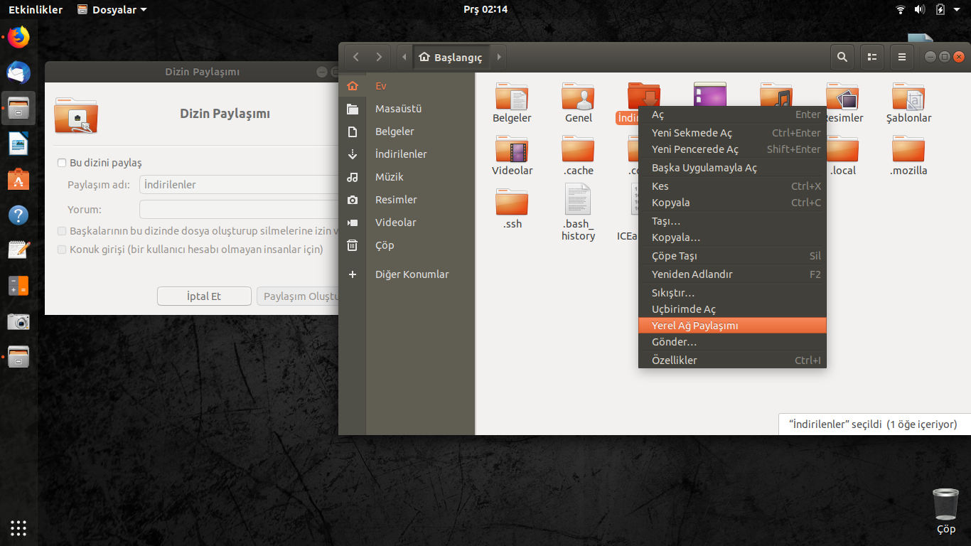

Paylaşmak istediğiniz klasörün üstüne sağ tıklayın "yerel ağ paylaşımı" na tıklayın ve adımları takip edin. windows kadar kolay ubuntuda dosya paylaşmak.

Ubuntu-Gnome > nautilus dosya yöneticisi kullanıyorum.

Bahsetmiş olduğunuz nautilus dosya yöneticisi bende de var. Fakat bahsi geçen seçenek yine yok. Bunun nedeni, dosya paylaşımı işlevini her dağıtımın sizin kullandığınız dağıtımdaki gibi kolaylaştırmaması. Başta Ubuntu (cannonical'ın ubuntusu) olmak üzere tek tük bazı dağıtımlar bu işlevi kullanıcı açısından kolaylaştırmak için dosya yöneticisi contex menüsüne yerleştirmişler. Fakat her dağıtımda maalesef yok. Linux Mint'te bu işlev, klasöre sağ-tık>özellikler>paylaşım seçenekleri gibi bir yerden yapılıyordu yanlış hayırlamıyorsam.
