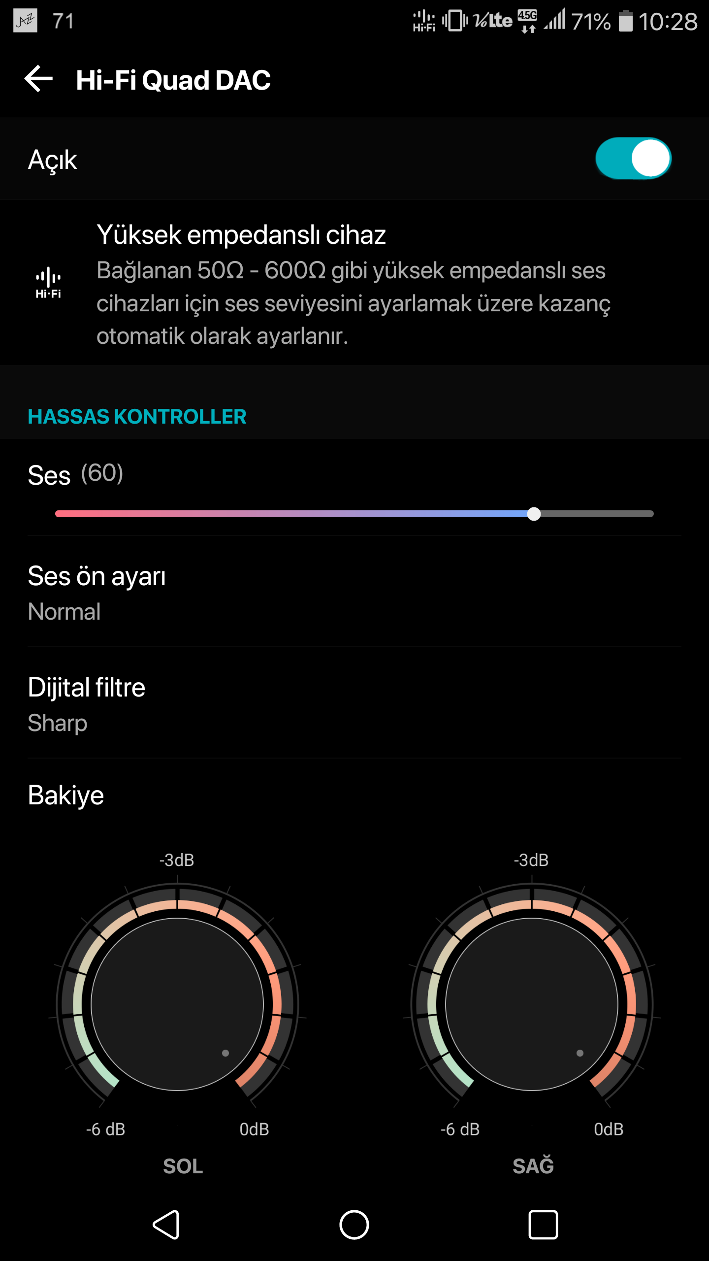

Magisk'teki son Viper4Android modülüyle v30'daki dijital filtreler V20'ye de geldi. (Root lazım)
< Bu mesaj bu kişi tarafından değiştirildi nietzsche_01 -- 5 Mart 2019; 10:34:20 >
