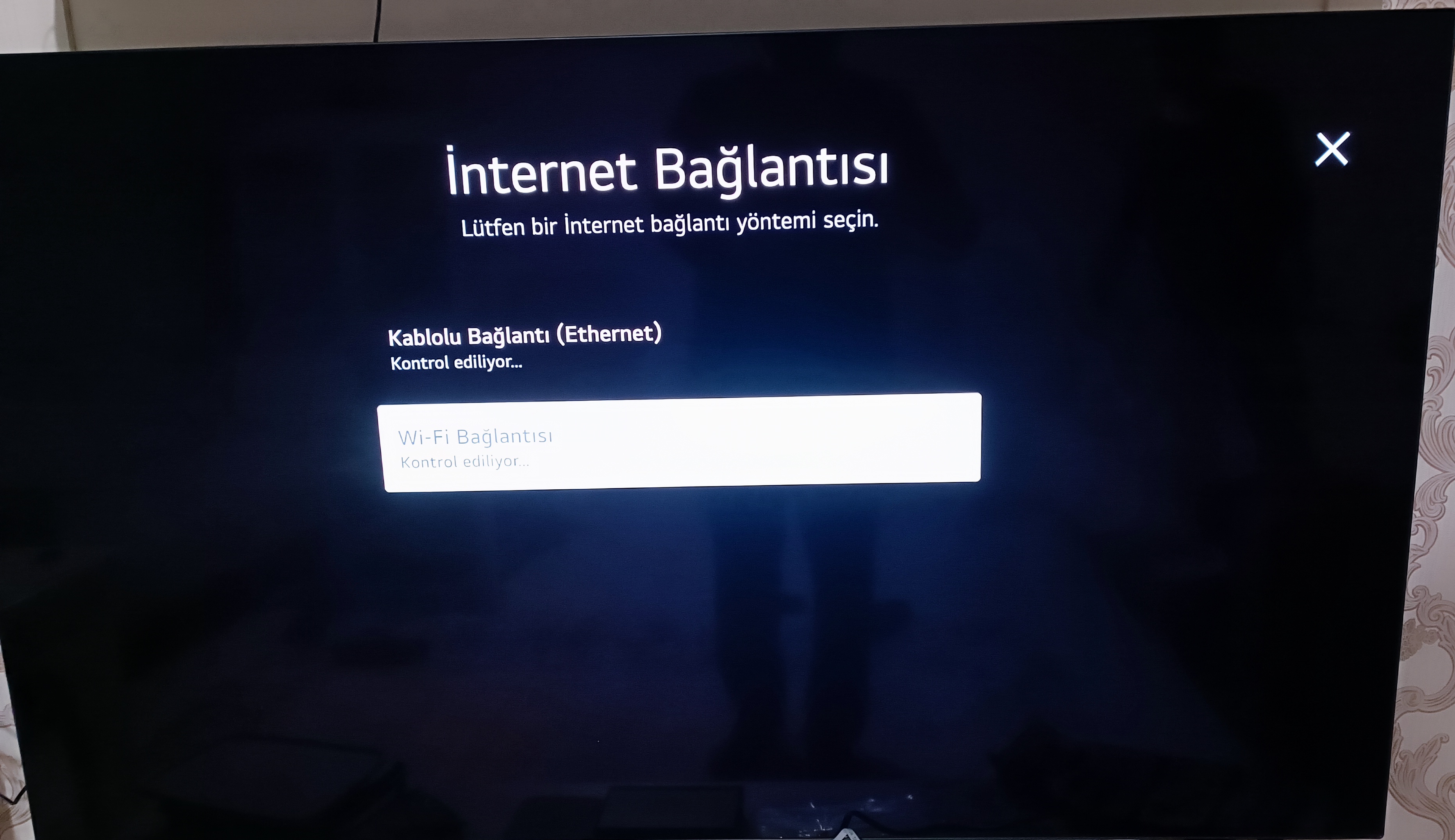

LG akıllı televizyonlarda bir süre sonra aşağıda belirttiğim sorunlar belirtilen sırayla gerçekleşiyor
1. Wi-fi bağlanmıyor/Modemi görmüyor
2. Akıllı kumanda düzgün çalışmıyor
3. Bluetooth cihazları bağlanmıyor
4. Televizyon uydu receiver'inden sadece vertical yayınları veya sadece horizantal yayınları gösteriyor veya sadece TRT yayınlarını gösteriyor.
Daha önceki mesajlarda arkadaşlarımız tarafından belirtilen servis sağlayıcı ülkeyi değiştirmenize rağmen sorun düzelmediyse
LG akıllı televizyonlarda güç boşaltım işlemini yapmadan arka kapağı söküp kablolarla uğraşmayın lütfen. Kaş yapayım derken göz çıkartmayın. Eğer aşağıda belirttiğim işlemleri uyguladıktan sonra sonuç alamazsanız kapağı sökersiniz. Akıllı tv'lerin alt bileşenlerinde bir kaç yıl kullanımdan sonra aşırı güç birikmesi olabilmektedir. Bu aşırı biriken güç boşaltılınca çoğu zaman sorun ortadan kalkmaktadır
1. Televizyonu kapatın
2. Elektrik fişini çekin
3. Televizyon üzerindeki açma/kapama tuşuna basın ve 20 saniye süreyle basılı tutun.
4. TV elektrik fişini takın ve wi-fi'ye bağlanmayı deneyin
İnşallah sorununuz bu şekilde çözülür

Sorunu 2021den beri yaşıyorum ve kablo ile bağlanarak çözmüştüm ki bugüne kadar. Bugün ise ethernet aracılığıyla internete bağlanılınamıyor hatası alıyorum. Televizyonu açıp kablolarla oynama yöntemini denemedim ve zaten anakarttaki yanlış voltajdan kaynaklarıyor sorun. Artık kablolu olarakta talavizyon kullanılamaz hale geldi.
