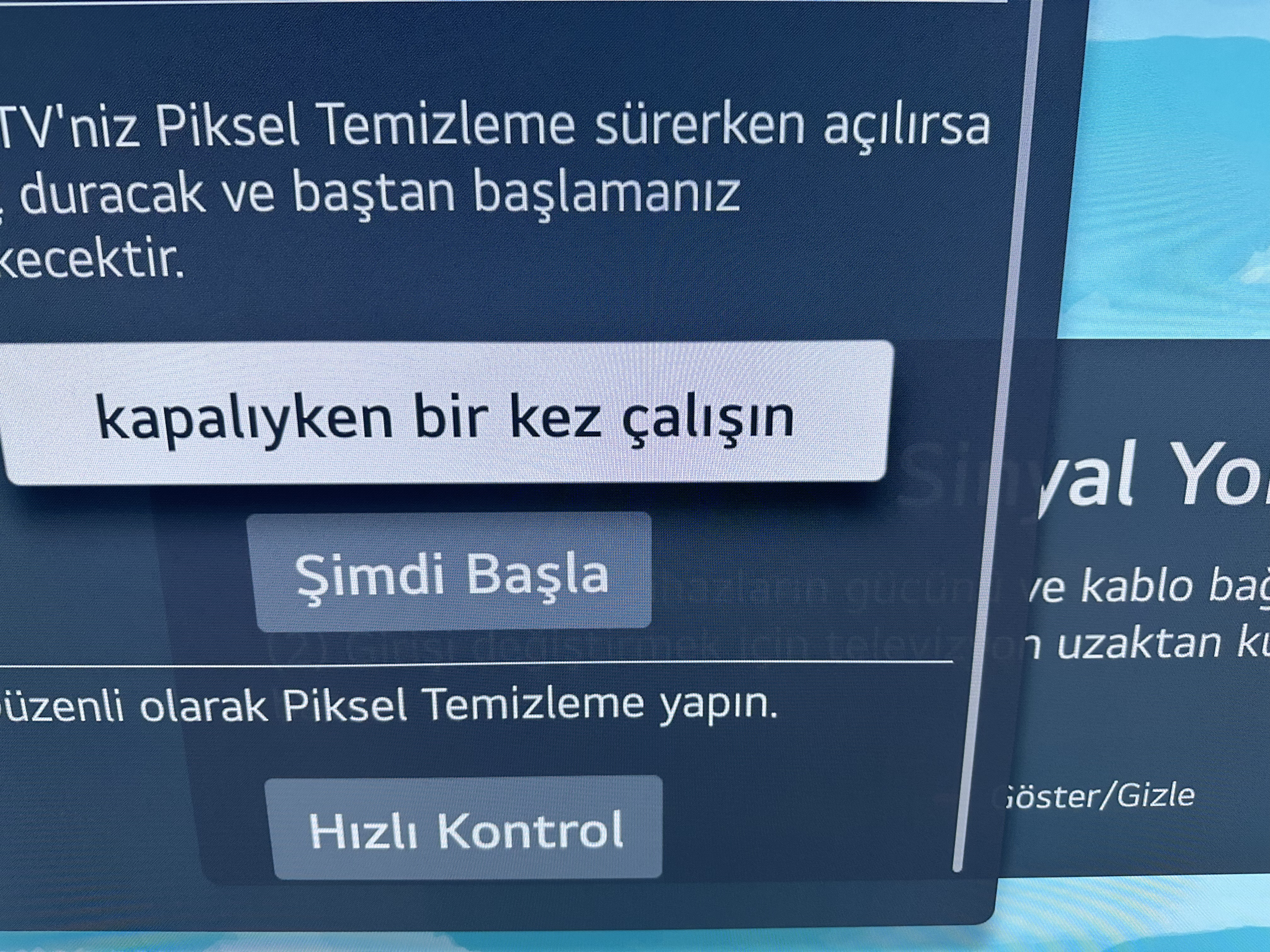

hocam benim tv de yeni geldi de bir şey sorabilir miyim, tv'nin otomatik uzun piksel tazeleme yapmasını engellemek için ayar bu şekilde mi olmalı?< Resime gitmek için tıklayın >

TV 4 saatte bir kısa, 500 saatte bir uzun tazleme yapar. Buna müdahele edilemez.
O ekranda, üstteki iki seçenekten birine basarsanız, TV 500 saatte bir yapacağı tazelemeyi şimdi yapar. (Ya TV'yi kapatınca ya da direkt başlar.)
O da sadece, panelde ciddi bir problem varsa ve bu problem kısa tazeleme + 100-200 saat kullanımda düzelmediyse yapılmalı. Mesela, göze batan düzeyde vertical banding, struck pixel veya image retention gibi.
Zira manuel uzun tazelemenin panelin ömrünü etkileyebileceği söyleniyor. Tabi, bir kere yaptınız diye ömrü etkilemez. Fakat, vertical banding gibi sorunlar ilk manuel tazelemede düzelmeyebilir. Hatta panelin farklı bölgelerine kayıp göze daha çok batabilir. O zaman birden fazla manuel tazeleme gerekir.
O yüzden en doğrusu oluruna bırakmak.

O da mantıklı hocam. Ben artık normal kullanıma bıraktım. 200 saatte parlaklık ve renkler tam oturur. Banding de 500 veya 1000. saatte tam düzelmiş olur.
Bu arada, o tür videoların bazıları, yüksek parlaklıkta sorun yaratabilir. Zira hızlı değiştiği için, beyazda ABL devreye giremeyebilir. TV art arda parlak ve full beyaz göstermiş olacağından, yıpratıcı bir etkisi olabilir.
Sizin video için demiyorum. Sizinkinde çok hızlı değişiyor ve beyaz olarak kirli %50 gray gibi bir şey gösteriyor. Zaten G4 gibi bir TV'de, zarar verecek seviyeye ulaşmak ayrı zor.
