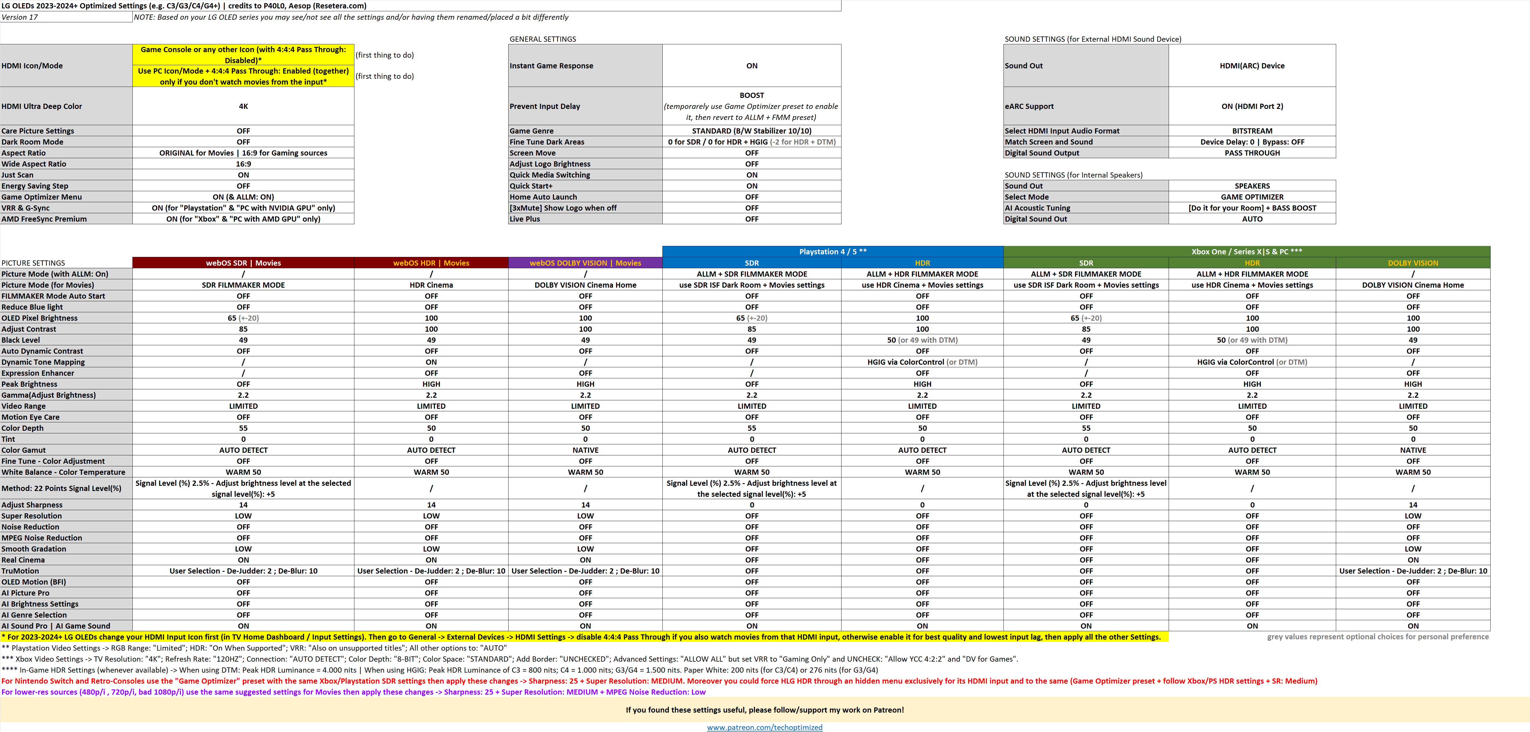

9 ay
Ben de güncel PS5 Pro için ekstra bir ayara gerek var mı oyun modu haricinde diye merak ediyordum.
TV LG OLED55C46LA
