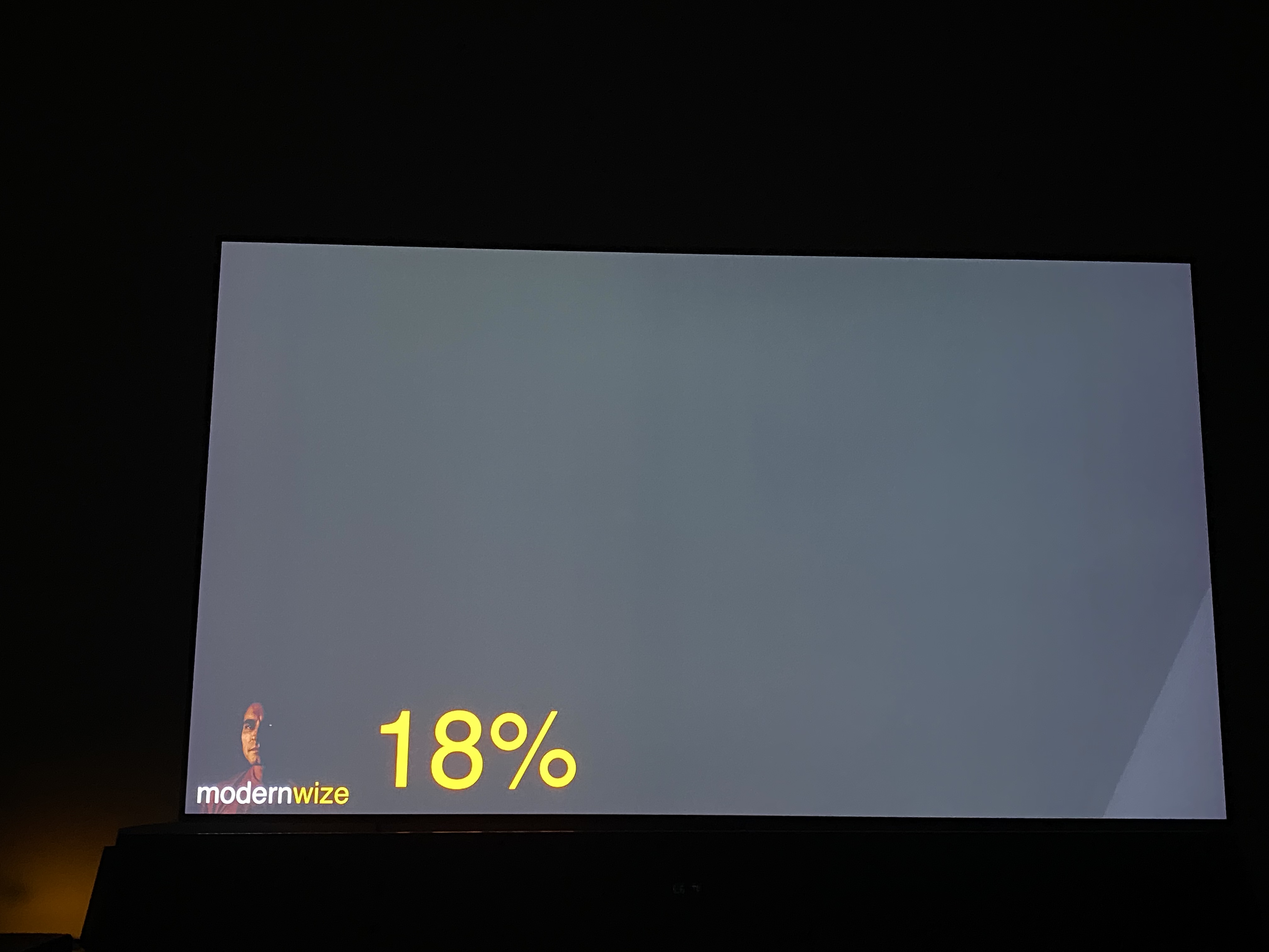

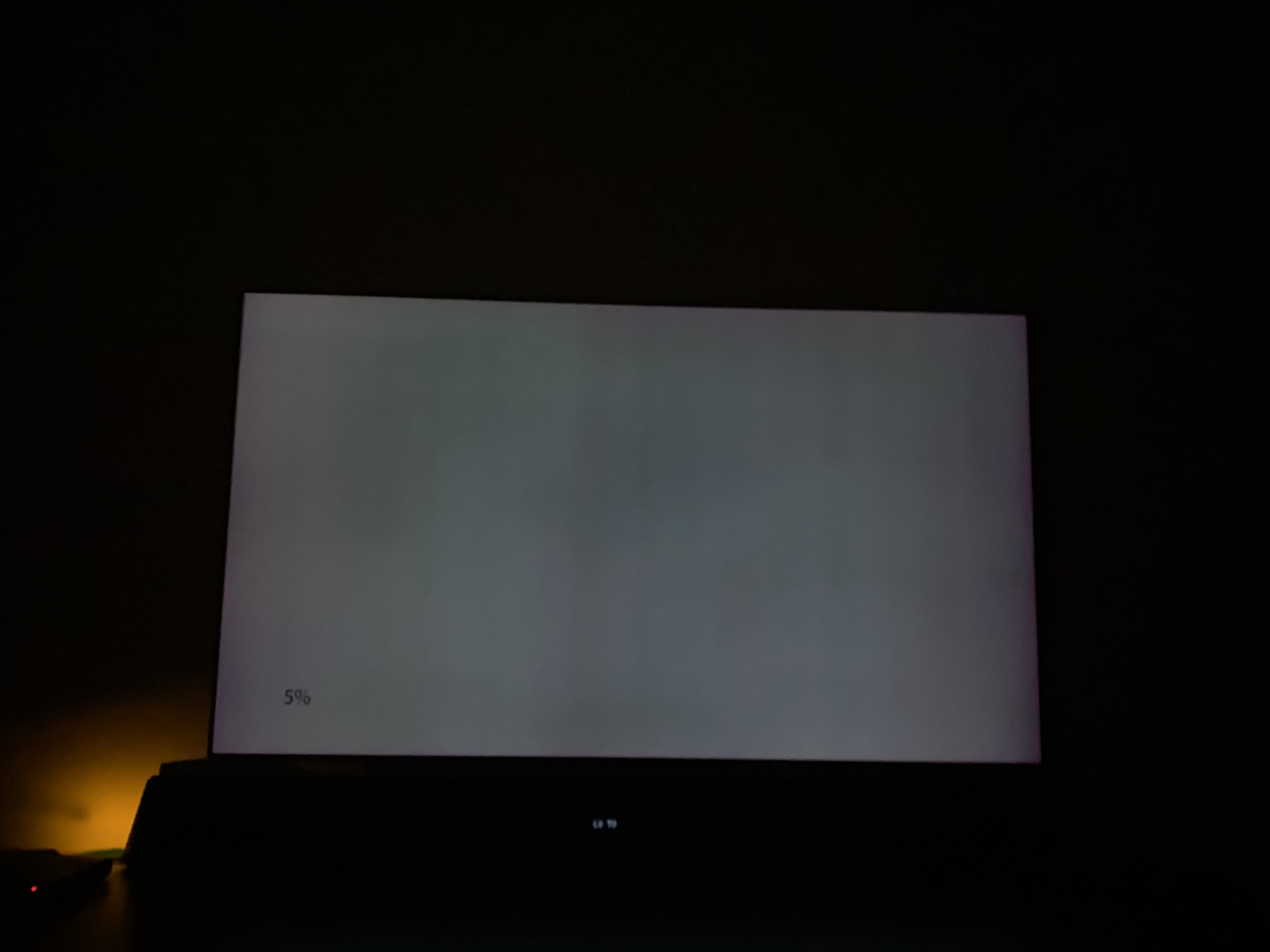

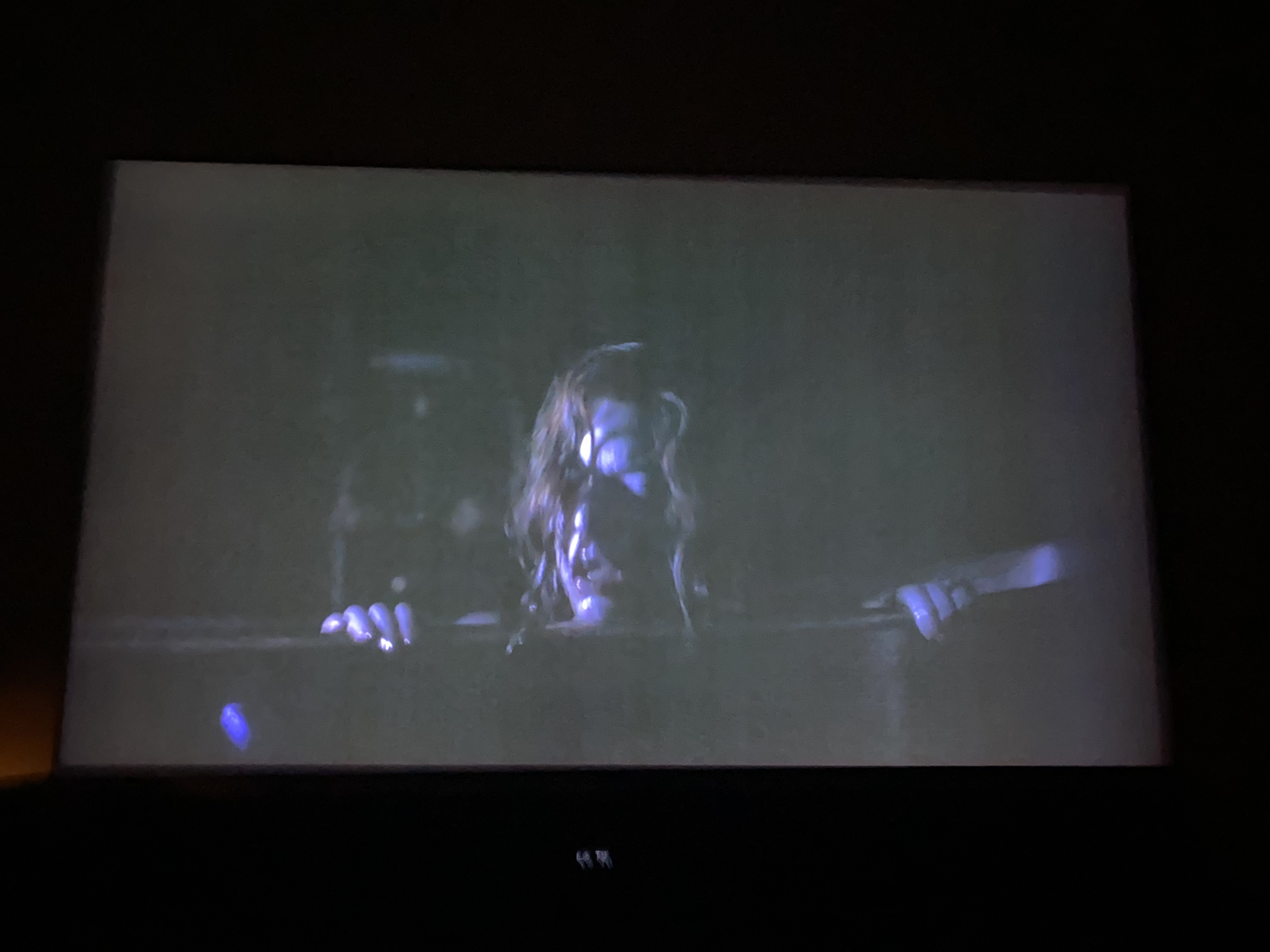

Merhabalar, OLED65G1 ile testlere katildim.Tum testlerde ayarlari beirtildigi gibi ayarladim. sadece isf dark ayarini bulamadim. Digerlerini oled brightness35,80 contrast olarak set ettim.
%10
%5 testlerim ektedir. Normal mi acaba?
queen gambitten alinti yaptim fakat cok net degil galiba
Birde vertical banding testi yaparken neye bakmam gerekli tam olarak cozemedim bir kesti aldim ve burada oalyastim.
tingting testi yaparken sand wall olan videoda kumlar takila takila kayiyor son 20 saniyede ama koselerde renk degisimi yok. Tinting testinde diger(dubai) videosunda da hergangi bir renk kaybibolmadi köselerde.

İşkence videosunda belli olmuş. Ortadaki çizgi nin tonu fazla derece göze çarpıyor. Size kalmış ben değişim isterdim

%5 %10 luk testlerde değil mi ? Peki kimden nasıl talepde bulnmam gerekiyor? Burak beyden aldım tv yi.

Aynı çizgi bendede var. %5 queens gambit açsam görürüm ama servisin o çizgiden değişim şansı %35

Diger ekranlarla karsilastirinca , ciddi fark var gibi duruyor.
tinting testinde ekranda donarak ilerleme ve kayma oluyor, onu nasil yorumlayabiliriz?
ayni videoyu telden actim ve/veya tv yi telefondan video cektigimde, telefondaki goruntulerde donarak ilerleme ve kayma gozukmuyordu.
