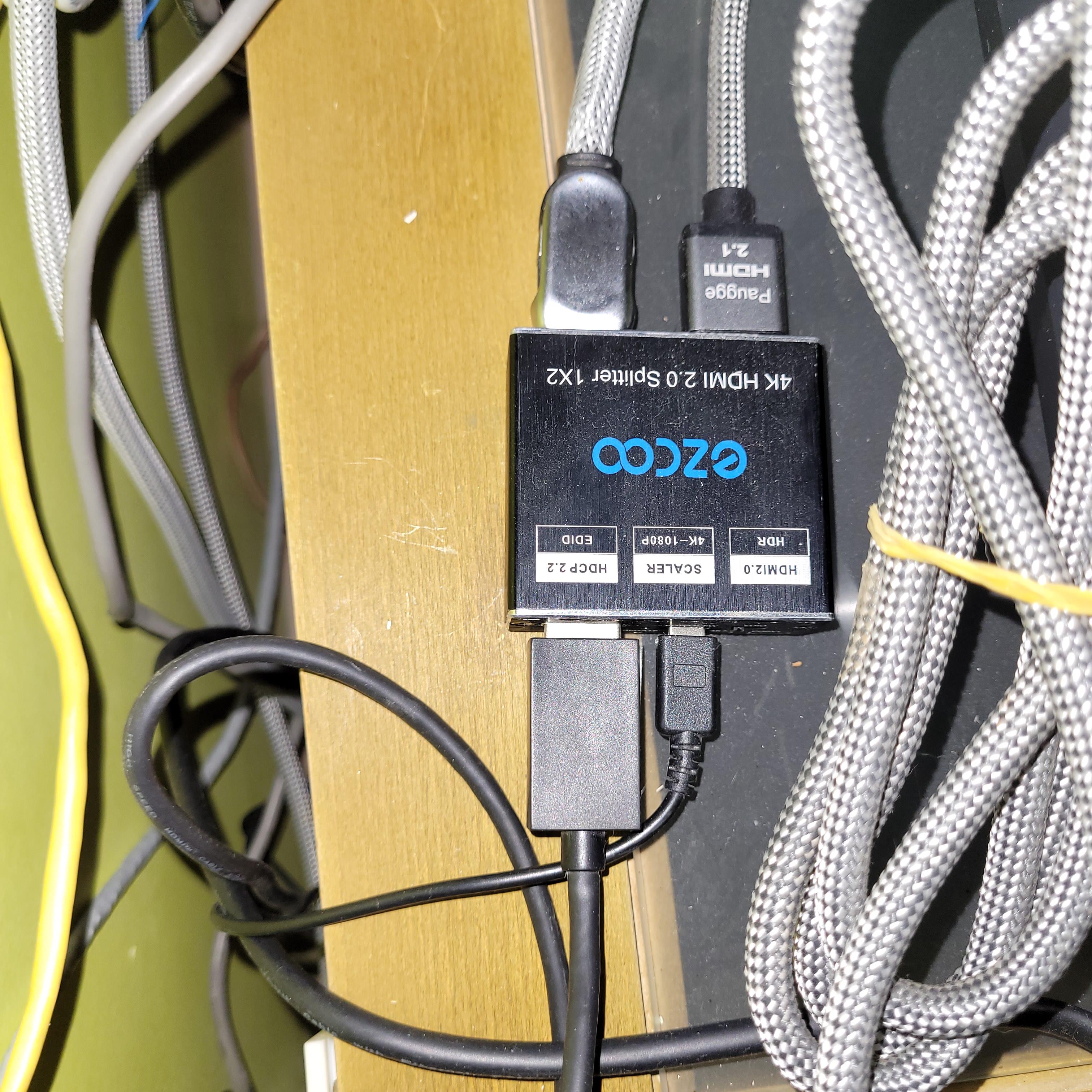

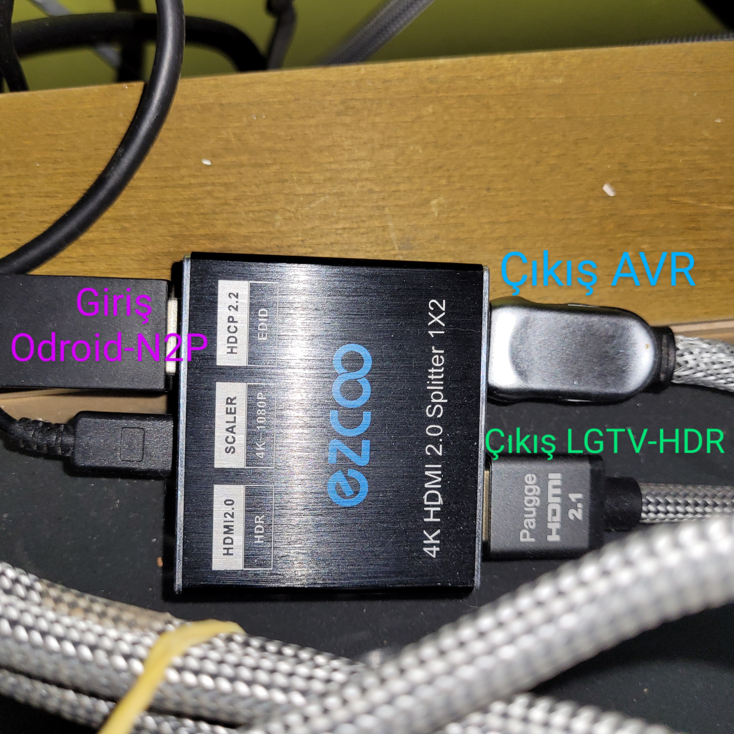

Kullandığım AVR, e-ARC desteklemiyor, bu yüzden 5.1 ses aktarıyor.
Amazondan aldığım HDMI splitter ile kaynağı iki HDMI ye çıkarıyorum birini TV'ye diğerini AVR'ye böylece görüntü ve ses sorunum kalmadı.

Bu normal, medya oynatıcıyı LG TV'ye takıp ARC ile gönderdiğiniz için DD olarak gidiyor ses, medya oynatıcı AVR ye taktığınızda format değişecektir. Bunun aşmanın yöntemi HDMI splitter. Splitterin özelliği giriş bir hdmi çıkış iki HDMI olmalı ve çıkışların biri hdr desteklemeli, diğer çıkış zaten sadece ses taşıyacak.
Ben bu şekilde kullanıyorum.

Benim kullandığım splitter 30 dolardan pahalı olduğu için artık Amazon TR'de satmıyor. Bu yüzden ülke dışından getirmeyecekseniz ulaşılabilir değil. Bu yüzden sizin kullandığınız splitteri önerdim.

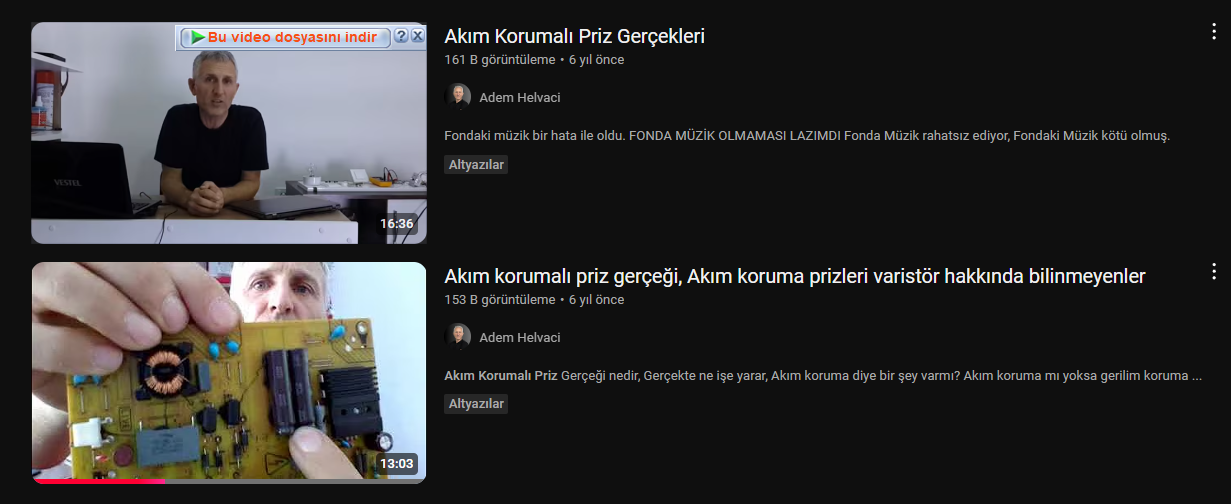

merhaba hocam oled için kablosuz akım korumalı priz yeterlimi
Bu mesajda bahsedilenler: @mcgoktug
6 ay
Bence ilk önce burada ki videoları izleyerek başlayabilirsiniz. Sandığınızdan daha derin ama bir o kadar da basit bir konu :) Kısa cevap > Priz hiçbir işe yaramıyor koruma olarak.
İşi sağlama almak için ( bence ) en pratik çözüm regülatör. Detaycı kişiler direkt olarak eve giren elektrik sisteminden başlıyor müdahale etmeye fakat o derece bir önlem almaya gerek var mı tartışılır ...
