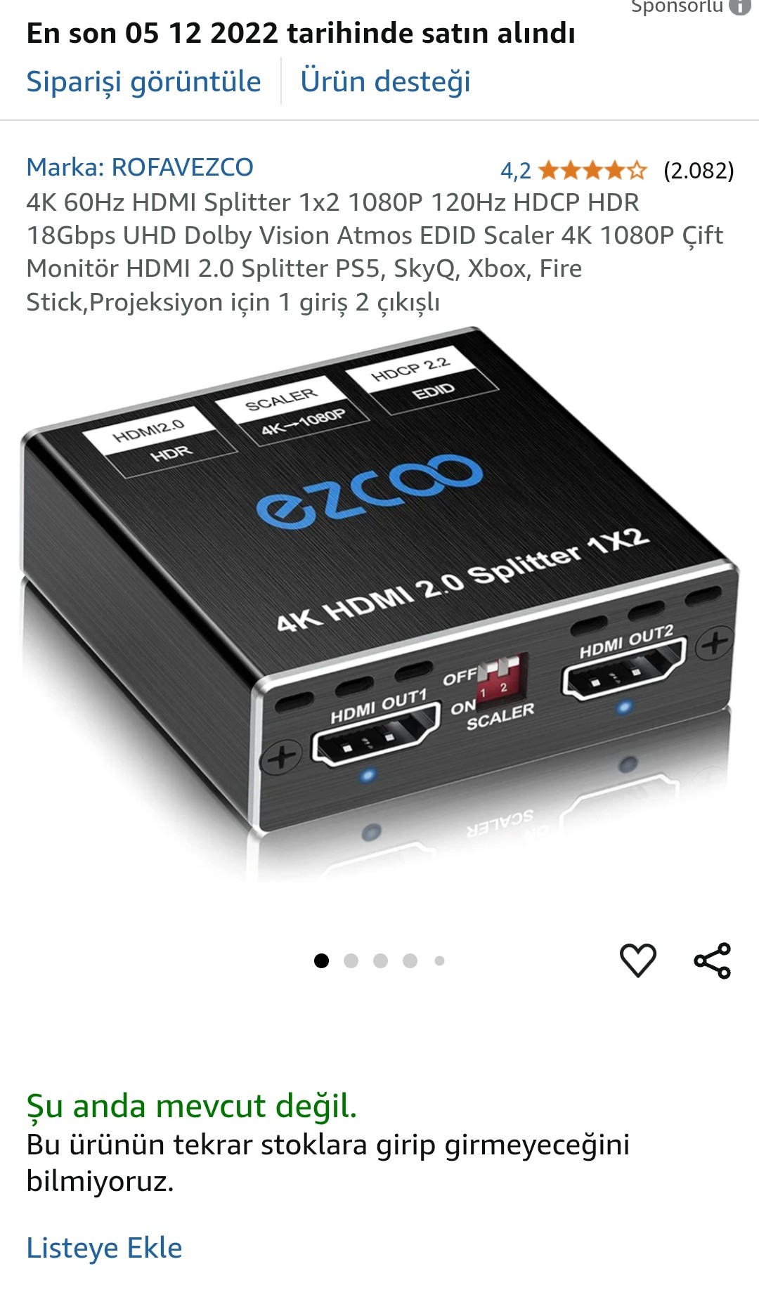

Aslında bende 2-3 senedir benzer senaryo kullanıyorum. SBC cihazımdan HDMI slpiter ile AVR'ye ve TV ye iki ayrı HDMI gönderiyorum.
Ps5 te de benzer konu vardı pişti olduk.
Yanlız ben sizin tam olarak ne yaptığınızı anlamadım. Ayrı bir medya oynatıcı dan bahsediyorsunuz sanırım. < Resime gitmek için tıklayın >
Bu mesajda bahsedilenler: @mcgoktug
6 ay
Benim kullandığım HDMI 2.1, 2 yönlü switch. 1 girişi 2'ye bölebiliyor yada 2 girişi 1 çıkış haline getirebiliyor. Kullanım senaryomuz aynı.
Ben Xbox'tan bahsediyordum. Önceki mesajlarda Xbox ve KODI geçince tekrar yazma gereği duymadım ama mesaj tam anlaşılır olmamış, haklısınız.
Oyun oynayacağım zaman direkt TV'ye görüntü gidiyor. Ses TV'deki ARC'tan Soundbar'a DD+ Atmos olarak gidiyor.
TrueHD yada DTS ses olan içeriği izleyeceğim zaman 2. çıkıştan soundbar'a çıkış veriyorum. Görüntü ARC ile Tv'te gidiyor.

Frie stick, TV'ye takarsanız 5.1 ses alırsınız, bu normal. TV'nin desteklediği formaz bu.
Bir tane hdmi çoklayıcı alacaksınız, @mcgoktug paylaştığı çoklayıcı işinizi görecektir.
Çoklayıcının girişine fire-stick takacaksınız, çıkışının birini AVR'ye diğerini TV'ye. Görüntüyü TV'den sesi AVR'den böylece TV'nin darboğazından çıkacaksınız.
Benim kullanım senaryom bu şekilde ve film izlerken AVR'yi oynatıcının takılı olduğu HDMI portuna alıyorum.

Üstat switch aynı anda 2 çıkış vermiyor.
