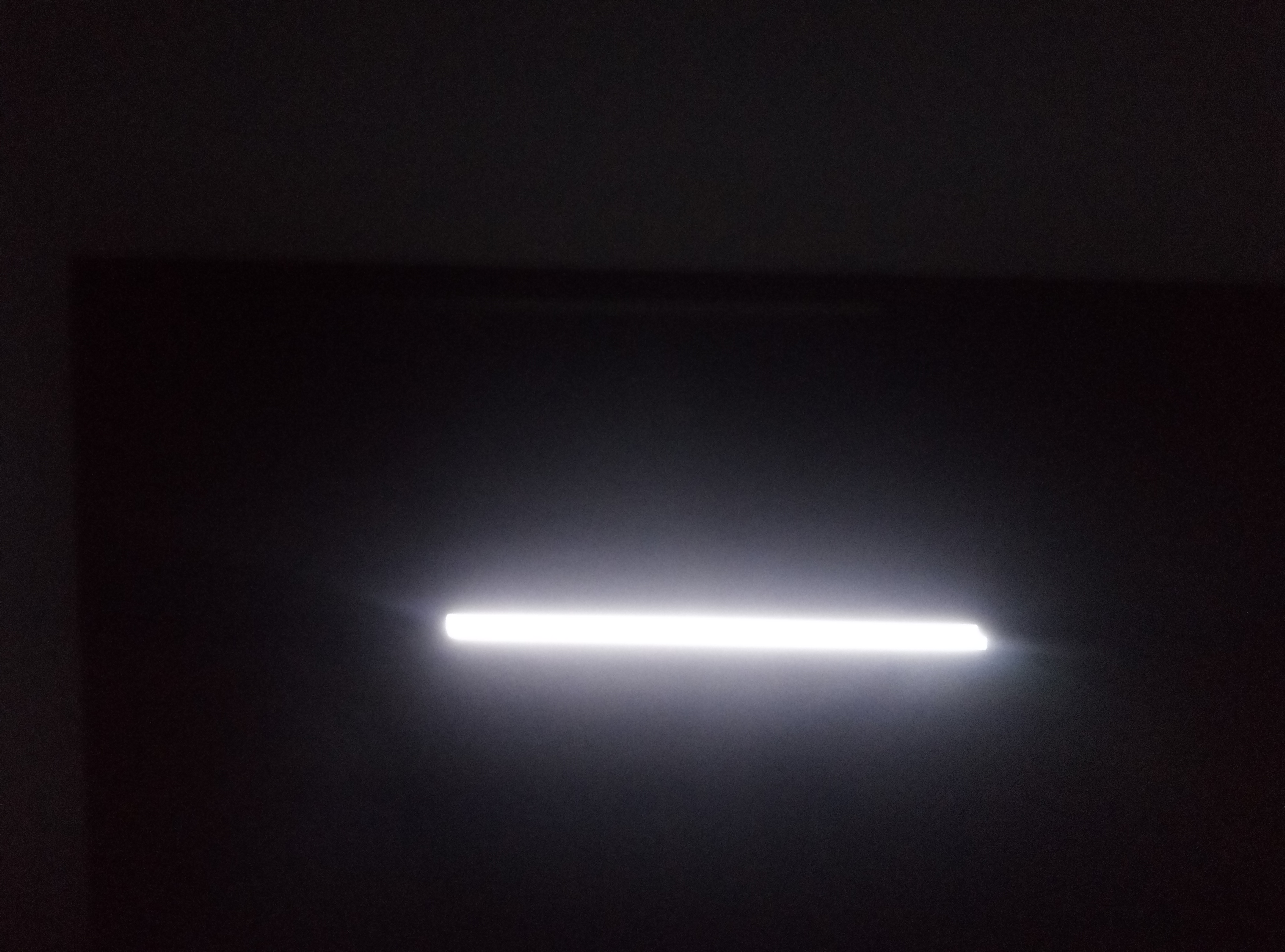

arkadaşlar 55 G1 yeni geldi. ama tv'de blooming görüyorum. çıplak gözle bu kadar belirgin değil ama yine de hissediliyor. fotoğrafını ekledim. bu normal midir acaba?
< Resime gitmek için tıklayın > yoksa ben mi oled siyahlarını gözümde fazla büyüttüm..

LOGO LUMIANCE HIGH olacak
Eğer HIGH olmaz ise ASBL çalışmaz.
ASBL= Auto Static Brightness Limiter
Bütün ekran kararması normal birşey. Servis menüden TPC adı altında kapatabilirsin.
Blooming(algısal) göz bozukluğundan oluyor. Gece araç sürerken farların göz alması gibi.
HIGH olduğu zaman google chrome açık unutulunca kısma yapıp korumaya alıyor

Foto dan anladığımız üzere ekranın %85 ni kaplayan kocaman bir bulut gibi siyahlık görülüyor. Olması gereken renk tonları köşelerdeki gri seviyesidir
LAKİN
Ekranın tamanını bu bulut kapladığı için REAL WORLD CONTENT de gözükmeyecek olup, BANDING HAPİSHANE PARMAKLIKLARI gibi ÇİZGİ yok. Yani güzel denk gelmiş. Keyifli günlerde kullanın :)

Teşekkürler, ben de fotoğrafları tam düzgün çekememiş olabilirim. Gözümle gördüğümde ortadaki karanlık yok gibiydi, ya da gözle görülmüyor olabilir. telefonda iso ayarı yapamadım, ışığını kıstım biraz. Genel olarak tv çok hoşuma gitti, iyiki almışım diyorum.
