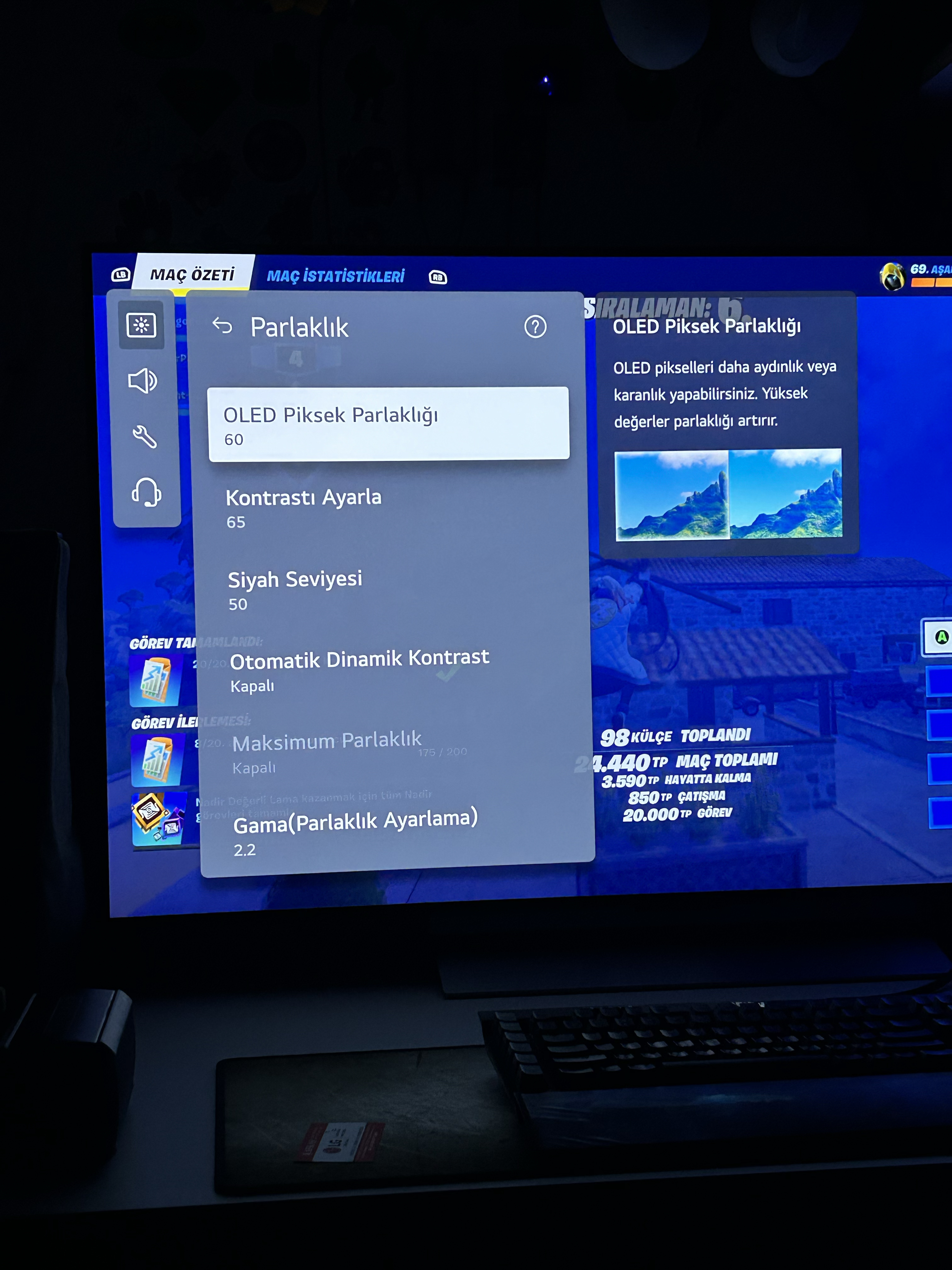

Çok sağol hocam, kesinlikle alınca bir kere yapılması gerekiyormuş cidden, önceki arızalı çıkan tv’de işe yaramamıştı ama o sebeple ümidim yoktu. Bir anda aklıma geldi ve yapayım dedim sürpriz oldu çizgi kaybolmuştu :) Ben şimdi yaptım bir 6 7 ay yapmam sanırım hocam c2 de bile sadece bir kere yaptım 1 senede
Şimdi 200 saati geçene kadar tv’yi şu ayarlarda kullanacağım hocam sizce yeterli midir

Ekran kartınız Nvidia ise Gsync ayarlarından 3. maddedeki kutuyu işaretlemeyi (VRR için), onun haricinde TV beyaz ayarlarından sıcak 2 yi seçmeyi unutmayın.
Evet nvidia hocam hemen yapıyorum söylediğiniz ayarları. Herkese iyi aksamlar dilerim
