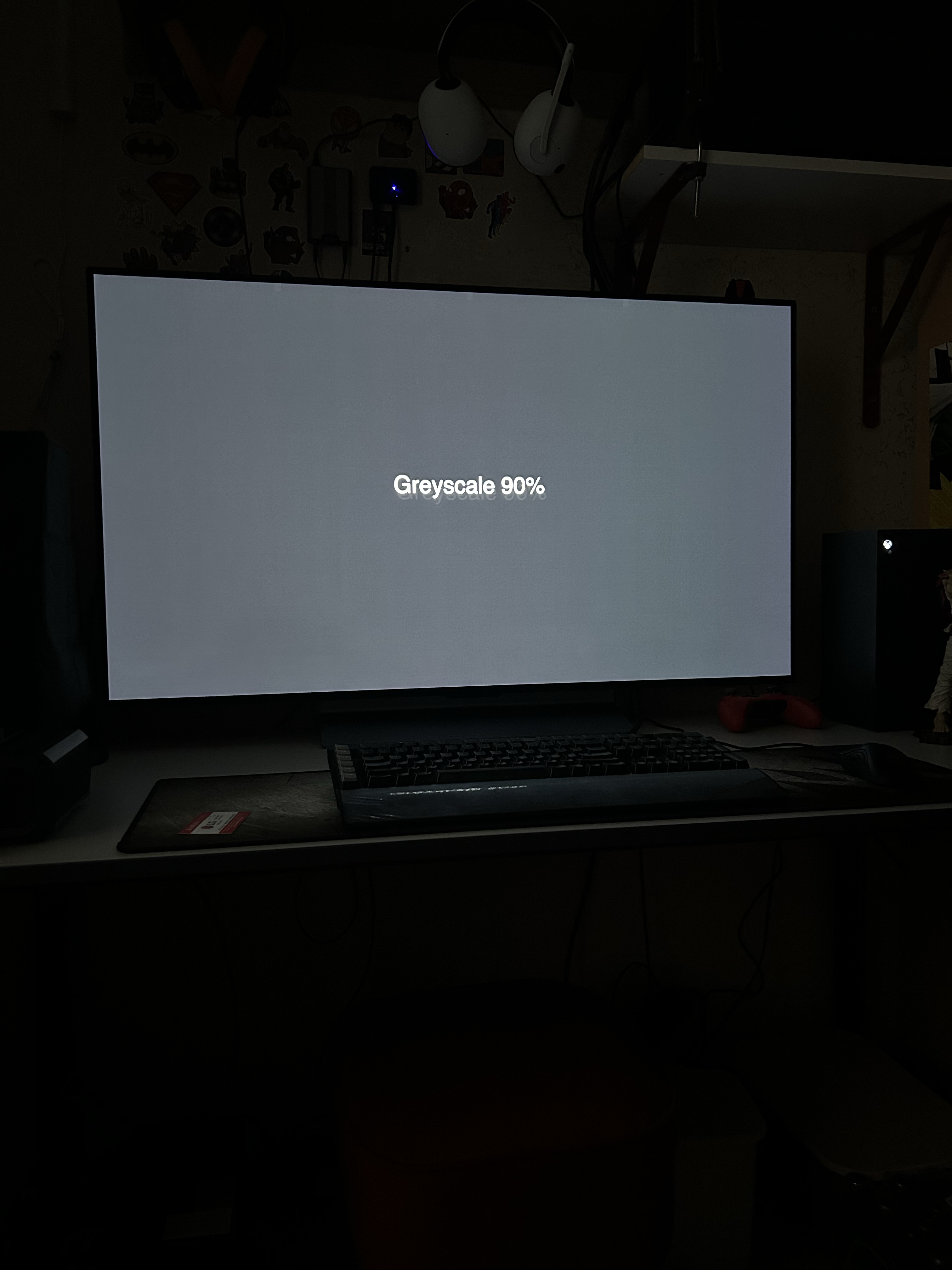

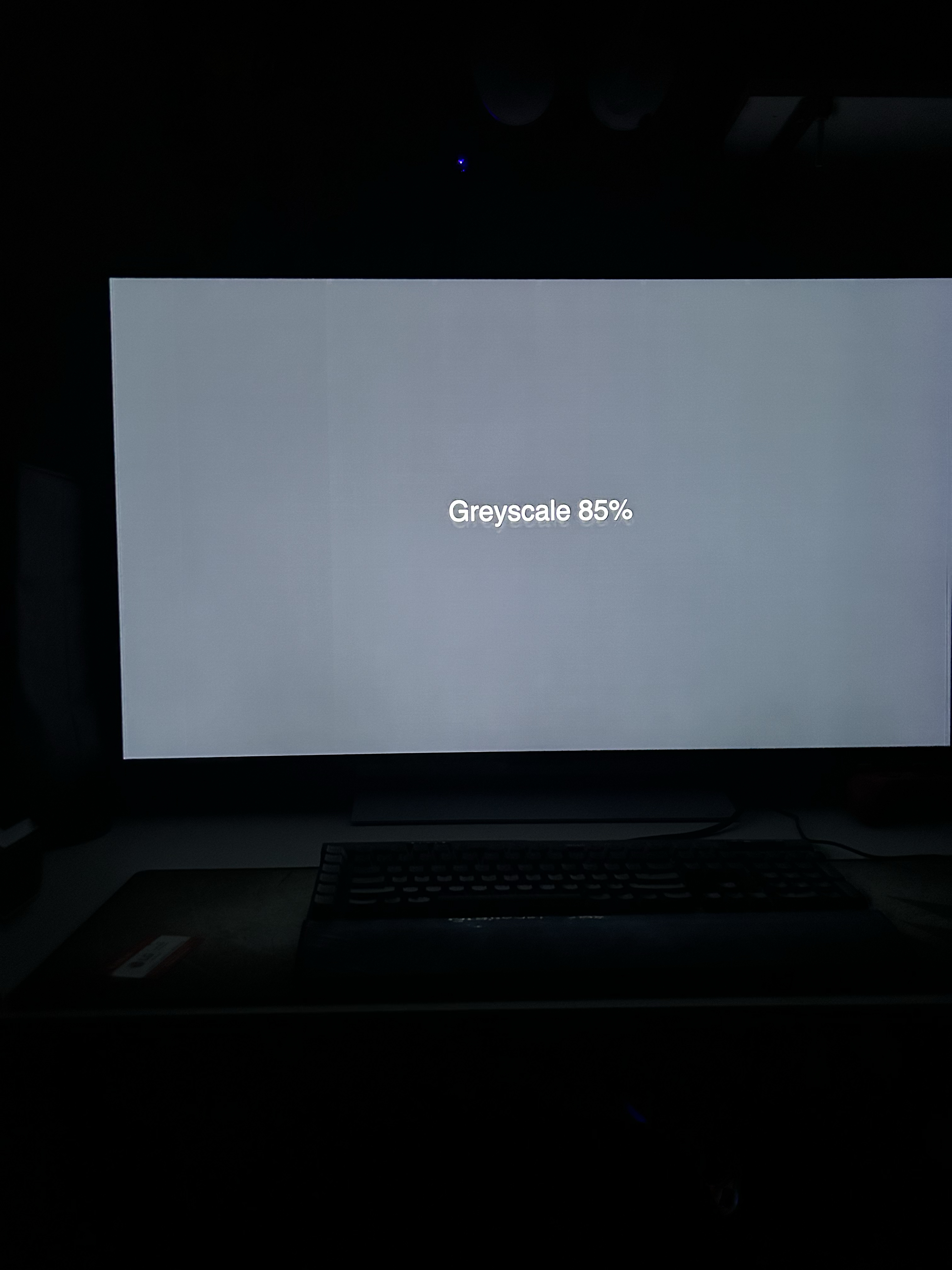

Evet Tv geldi ve kuruldu hocam, ayrıca panel koruyucuyu iade talebimide kabul ettiler. :) Tv’ye gelecek olursak ise &5 grey test yaptım açıklamayı aşağıda yapacağım.
İlk testte panelin solunda yukarıdan aşağıya boydan boya bir problem vardı şu şekil;

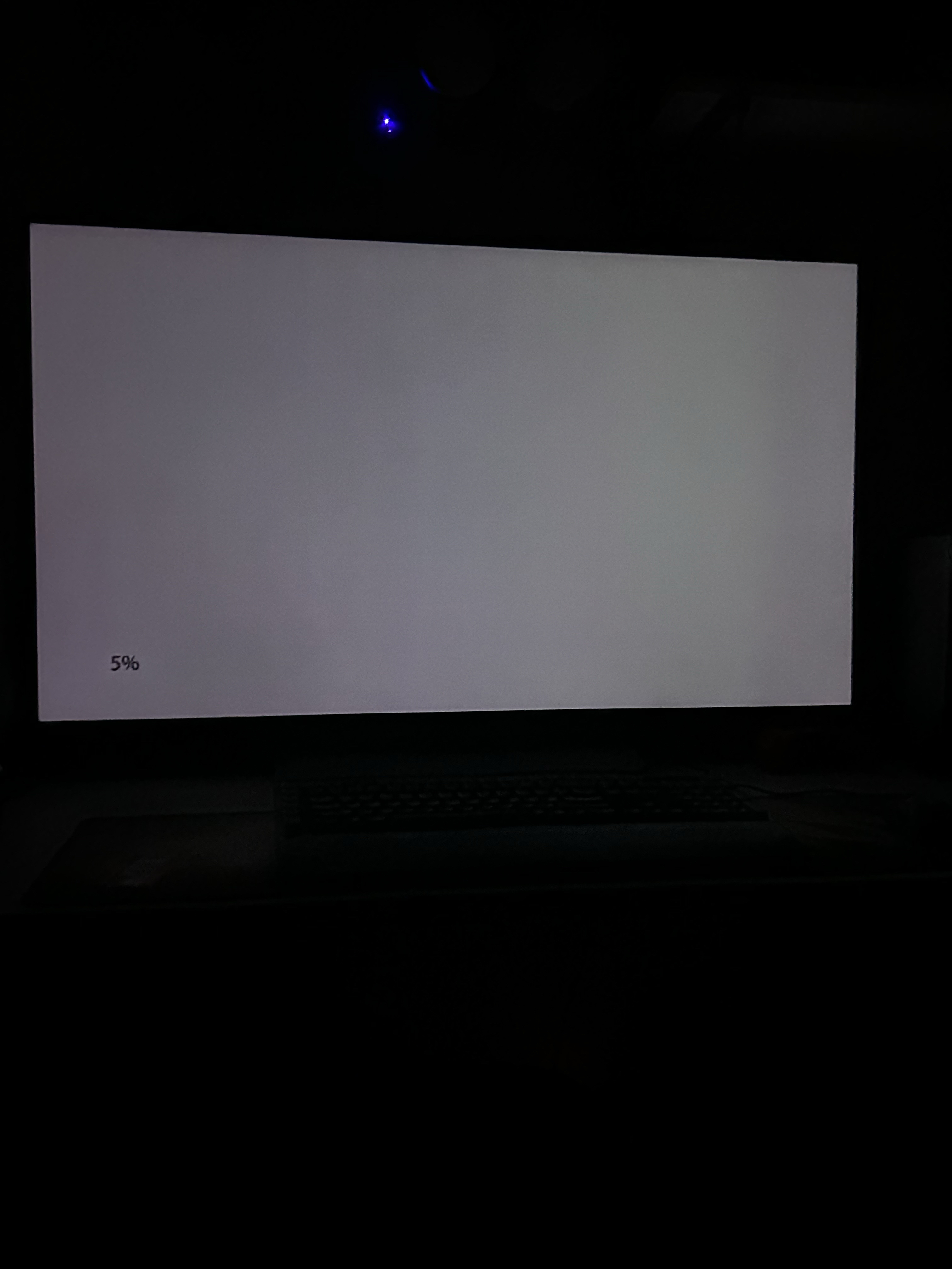

Daha sonra cihaza manuel piksel temizleme yaptım ve sonuc;
Sorun tamamen ortadan kalkmıştı umudum yoktu ama gerçekten işe yaradı :)

Tekrar hayırlı olsun hocam. OLED TV alan tüm kullanıcılara istisnasız bunu öneriyorum. Hatta LG ve Samsung servisleriyle de bu konuda ciddi görüşmelerimiz oldu ve onlar da manual pixel temizleme sonrasında kullanıcı şikayetlerinin azaldığını teyit ettiler (panelde gerçekten bir sorun olmadıkça).
İlk çalışmada, uzun süre beklemiş olmanın da etkisiyle, voltaj dağılımları homojen olarak gerçekleşmiyor ve bu şekilde bandinge benzer bir durumla karşılaşıyoruz. Pixel temizleme ise pixellere giden voltajları kontrol ederek, tekrar homojenliğin oluşmasını sağlıyor. Dahası herhangi bir pixel degredasyonu oluşmamış olduğu için, panel parlaklığında bir soruna da neden olmuyorsunuz.
Sadece bu işlemi arka arkaya yapmamakta fayda var. Hani bir kere yaptım biraz düzeldi, bir kere daha yaparsam daha iyi olur diye düşünmeyin, ilk seferde ne ise yine aynısı olacak çünkü. 200 saatte bir (3 ayda 1 olarak da düşünebilirsiniz), banding durumunu kontrol edebilirsiniz. Bandingin apaçık belirgin hale geldiği durumlarda yine bir kereye mahsus (ilk seferin haricinde, yılda 2 kereyi geçmemekte fayda var) manual temizleme yapabilirsiniz.
Ancak bunun için kendinizi zorunlu hissetmeyin, TV kendisi otomatik olarak yapacak çünkü. Bazı arkadaşlar yazıyorlar, sürekli grey test açık, akşamları kontrol ediyoruz diye, bu kadarına gerek yok, keyfini çıkarın.
