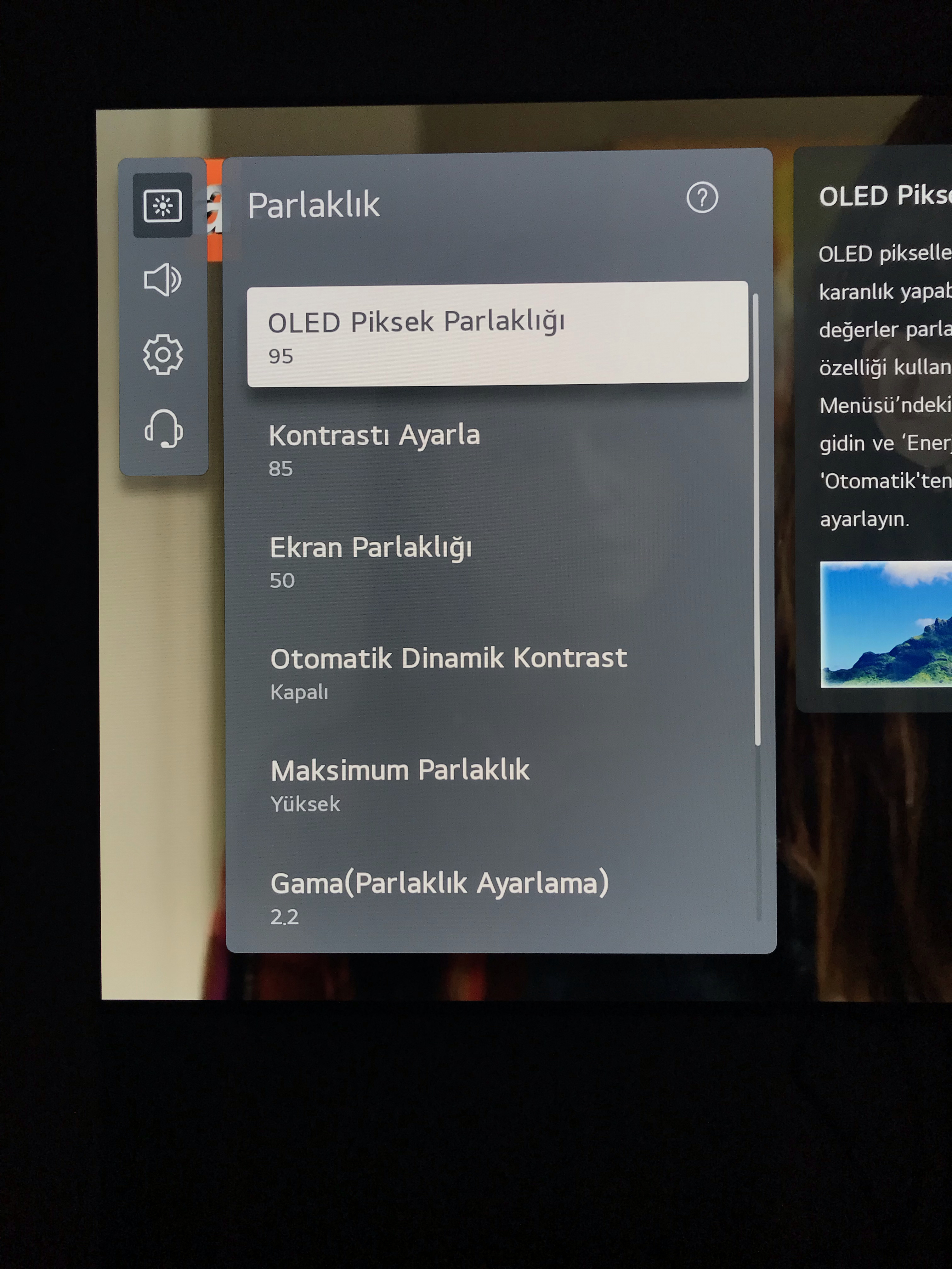

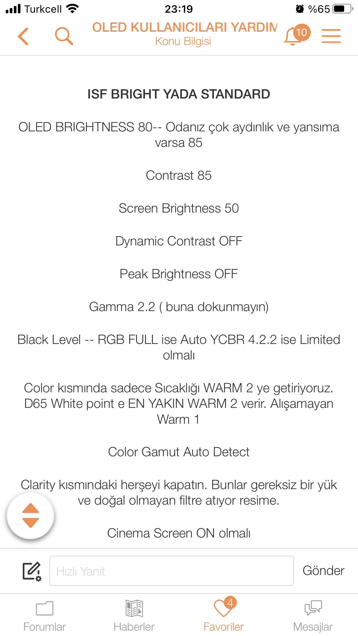

Bu youtube kanaldaki ayarlara göre yaptım fakat burada oled piksel parlaklığı 95 yapmamı önermiş ve Maksimum parlaklığı da Yüksek olarak ayarlattı. Bu sayfa StreamRoller ın dediğine göre oled piksel parlaklığı 80-85 maksimum parlaklık ise kapalı olarak söylemiş. Sıcaklığıda warm 30 - Sıcak 30 olarak ayarladım.
Hangisini yapmalıyım?
Şu an benim ayarlar
StreamRollerin dedikleri
Hangisini yapayım?

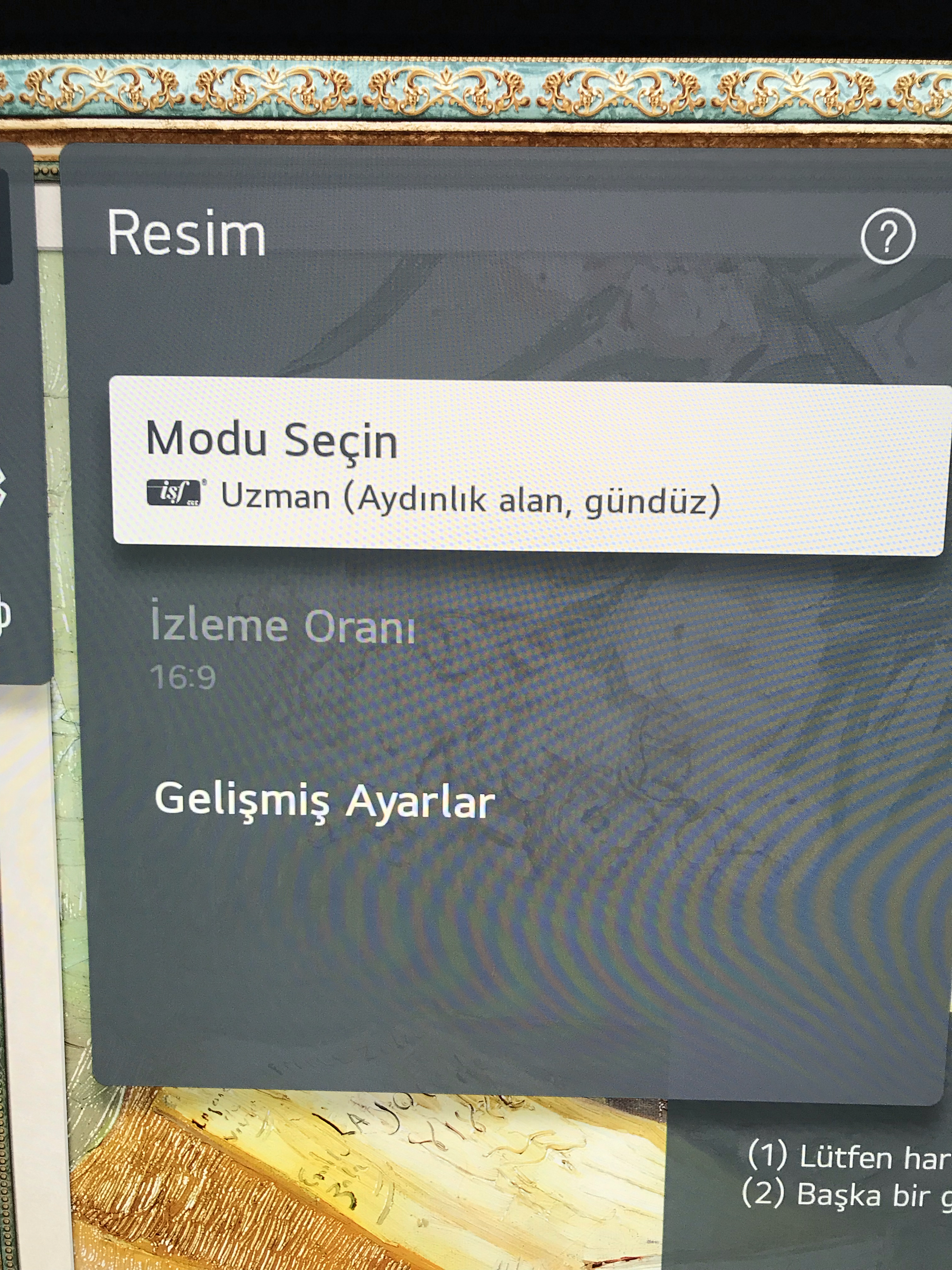

Bir de youtube kanalında modu bunu seçtim doğru mu?
Sizce nasıl? Standartta mı kalsın? Bu ayarlar işine girdikçe insan iyice paranoyaklaşıyor

hocam bunlar öneri sen kendi zevkine bak ufak değişiklikler yap sıcak sevmiyorum ben mesela. Sağlıklı ve doğru olan o ama ben hoşlanmıyorum :D
