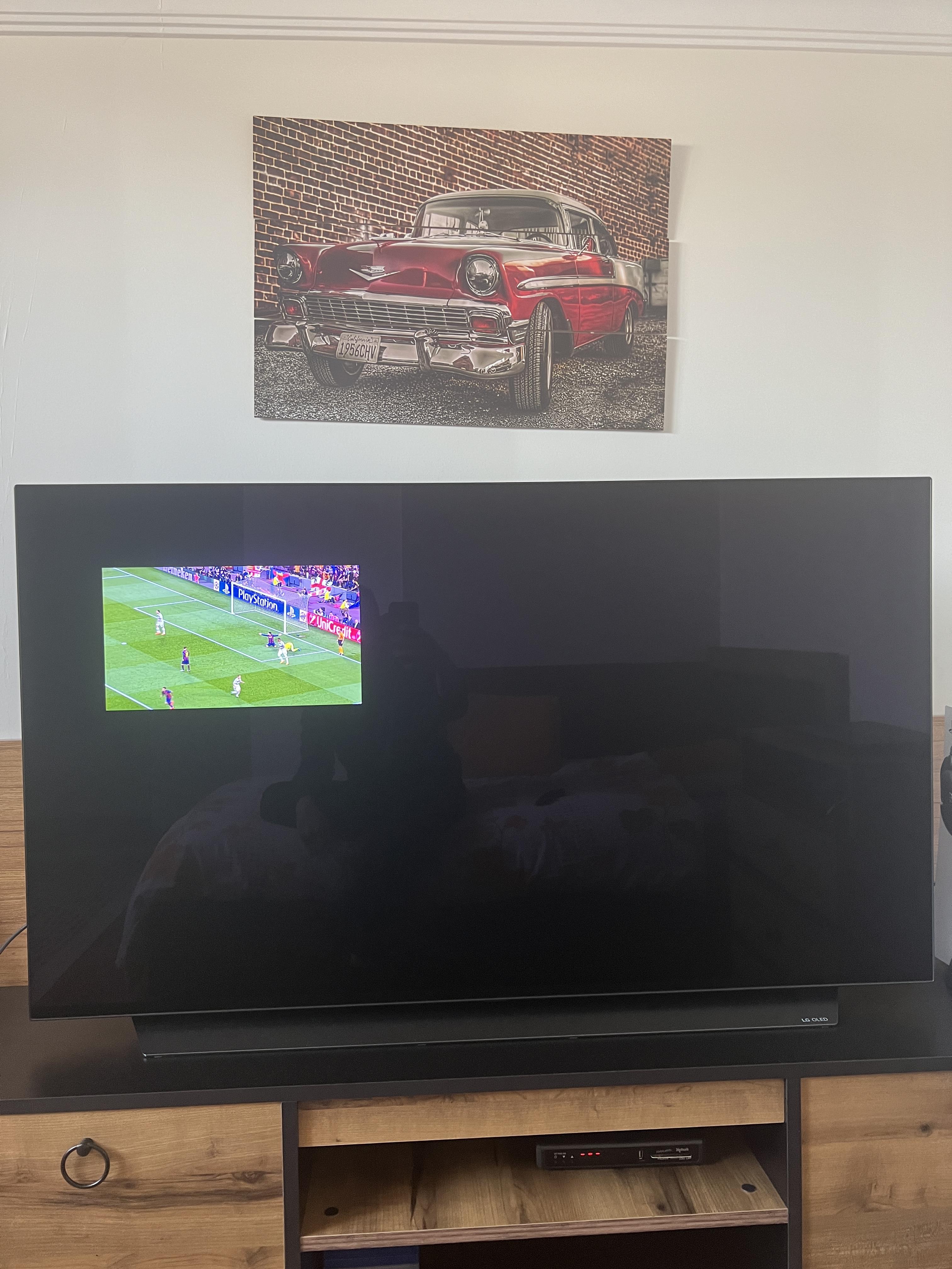

Anladim. Sorununuz nedir ? Kusura bakmayın çok atlamalar oluyor hem PM hem konudan.
Sizin sıkıntınız nedir OLED TV nizde buradan tekrardan gönderin.
Ayrıca şunu belirtmek isterim. Türk halkı Eu-US gibi paylaşıma açık değil, alıp köşesine çekilen kitle. Çoğu zaten 30+ evli insanlar. Benim gibi hobi amaçlı veyahut konu içinde bilgili ve sürekli paylaşım yapan üyeler az. Siz ! koyunca dokundurmalı yazdığınızı düşündüğüm için müdahele ettim.
Edit:Mesajınızı okudum TV niz namı değer baş belası 7 serisi. B7 ve C7. Hiç ortalığı ayağa kaldırmayın. TV nizin değişim vakti. Dünyanın en kötü OLED i C7 ve B7 serisidir. İnanılmaz kronik hatalar,pixel dizayn ve burn in e karşı dayanıksızlığı. OLED ve Burn IN kelimelerini ortaya çıkaran TV 2017 B7-C7 dir. LG bir sonraki yıl değişimlere gitti, bu tv nin başarısızlığından ötürü.
Sorununuz = TV nizin corresponding pixel i ömrünü doldurup yanmış. Her 7 kullanıcısının başına gelen size özgü olmayan kronik hatalı bir OLED. Forumda en az 50 kişi bu tv dem mağdur. Konulari var B7 mağdurları diye. Benden daha detaylı servis ve garanti süreci hakkında size bilgi verirler.

Cevabınız için teşekkür ederim.
aslında sadece 7 serisi değil, ondan önceki seriler de sorunlu imiş. Avsforumdaki bir paylaşımda lg’nin tüm bu serilere geri çağrım yaptığıyla ilgili bir bilgi vardı. Konuyu detaylı araştırmadım lakin bu çağırma işi ülkemizde de olmuş olabilir mi düşünmeye başladım şimdi. Olmuşsa bile ülkemizin mevcut ekonomik durumu distribütörleri belkide biz müşterileri bilgilendirmekten alıkoymuş olabilir. Ya da ülkemize has ayrımcılığı bu çekik gözlü dostlarımızdan görmüş olabiliriz. Neticede eu-us seviyesinde tüketicinin korunması uygulaması bizde yaygın olmasa gerek.
şu aşamada yeni tv almak istemediğim için eldekini bir şekilde tamir ettirmem lazım adilane bir şekilde. Sizin de belirttiğiniz gibi ortada defolu bir ürün var ve bu sorumluluğu yüklenmeleri gerekir.
ülkemizde bu sorunu çözemezsem eğer koredeki merkeze detaylı şekilde yazmayı planlıyorum.
bakalım hayırlısı ne olacak hakkımızda…

Ben size LG CO UK Resmi sitesindeki yazıyı atayım.
Benimde TV imde aynı arızalar yasandı ve paneli ücretli değiştirdim.Geçmiş olsun...
Free OLED TV Power Board Replacement Service
LG Electronics Free OLED TV Power Board Replacement Service
In the process of carrying out a voluntary replacement service in South Korea where a TV power board issue was first reported, LG has continued to investigate the possibility
of certain TV models being affected in other markets. Through these investigations, LG ultimately found that there have been rare cases reported in the European market.
The issue is caused by the performance degradation of a specific component that results in increased current in the TV power board.
This has been classified by the ICSMS (which is under the European Commission) as ‘N-low risk’ – the lowest risk level, with no incidences having been reported to warrant any serious concern
However to improve the long term reliability of your OLED TV the voluntary free of charge power board replacement program has been expanded to Europe.

Once you have confirmed you have one of the above OLED TV Models - please proceed to register for an appointment via our Replacement request form:

ve 2020 yılında bu yazıya istinaden Lg Türkiye ye yazdım.
Bana verilen cevap ''HER TV ISINIR'' tam anlamıyla bir trajedi..
ve hiçbir kontrol yapılmadan sorun yok dediler ve 1 yıl sonra tv arızalandı.

aslında benim sorun tam olarak board olmayabilir. Benim yaşadığım sorunun sebeplerinden biri panelin tam ortasında meydana ısınmanın ledlere zamanla zarar vermesi olasılığı. Diğer sebepler arasında fabrikasyon üretim hatası, panelin bulunduğu konumda güneş ışığına maruz kalması ve bunun yine ledlere zarar vermesi, son olarak da pixel düzeltmenin bu sorunu tetiklemesi.
ne olursa olsun ortaya çıkan tablo firmanın kabul etmesi gereken ciddi bir defect olayı.
önümüzdeki yıl yine oled tv güncellemeyi düşünürken karşılaştığım bu sorun ciddi soru işareti oluşturdu kafamda. Lg’den gereken ilgiyi görürsem eğer yola devam oled’le, aksi durumda alternatifleri düşüneceğiz el mecbur…
