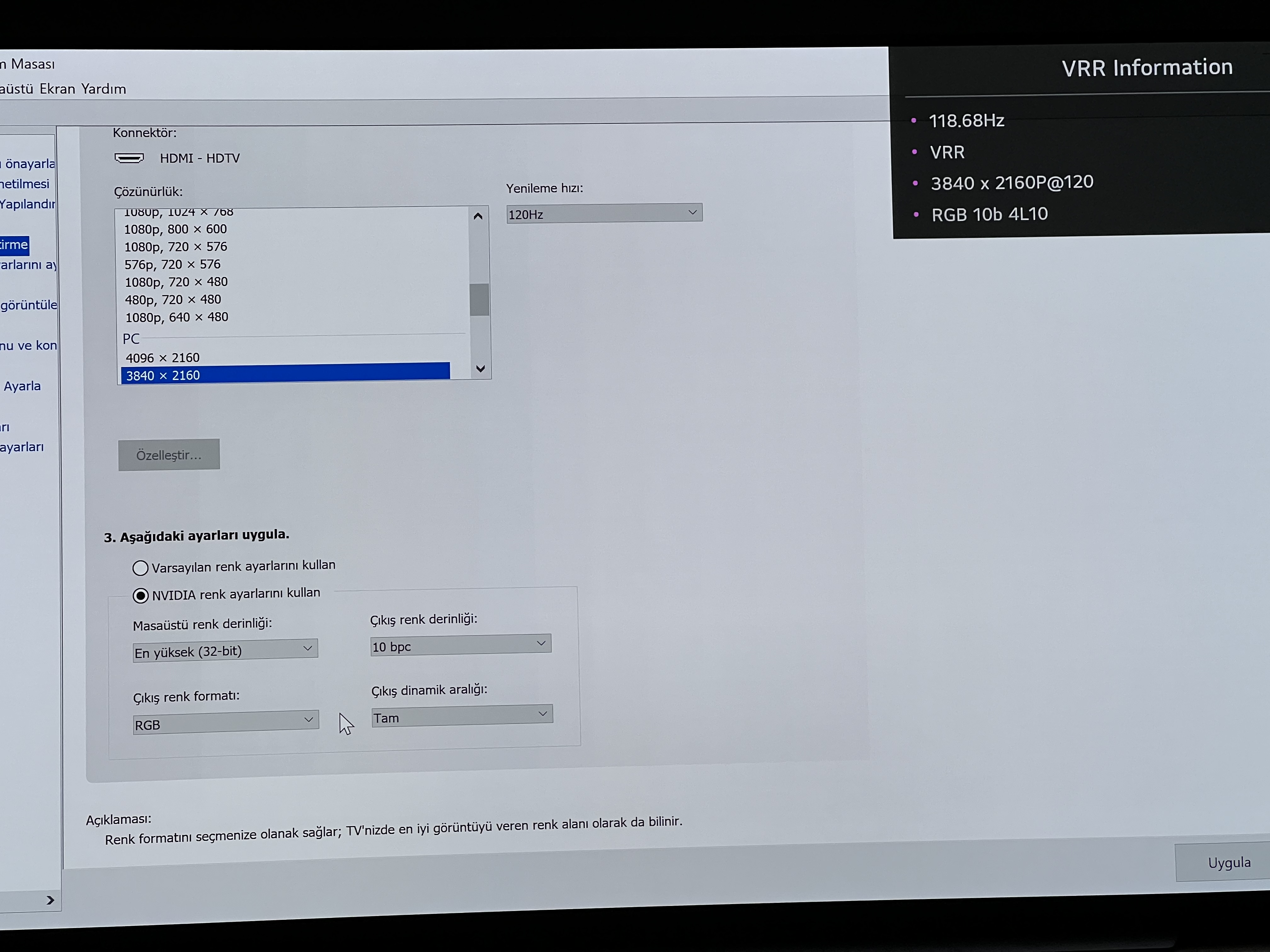

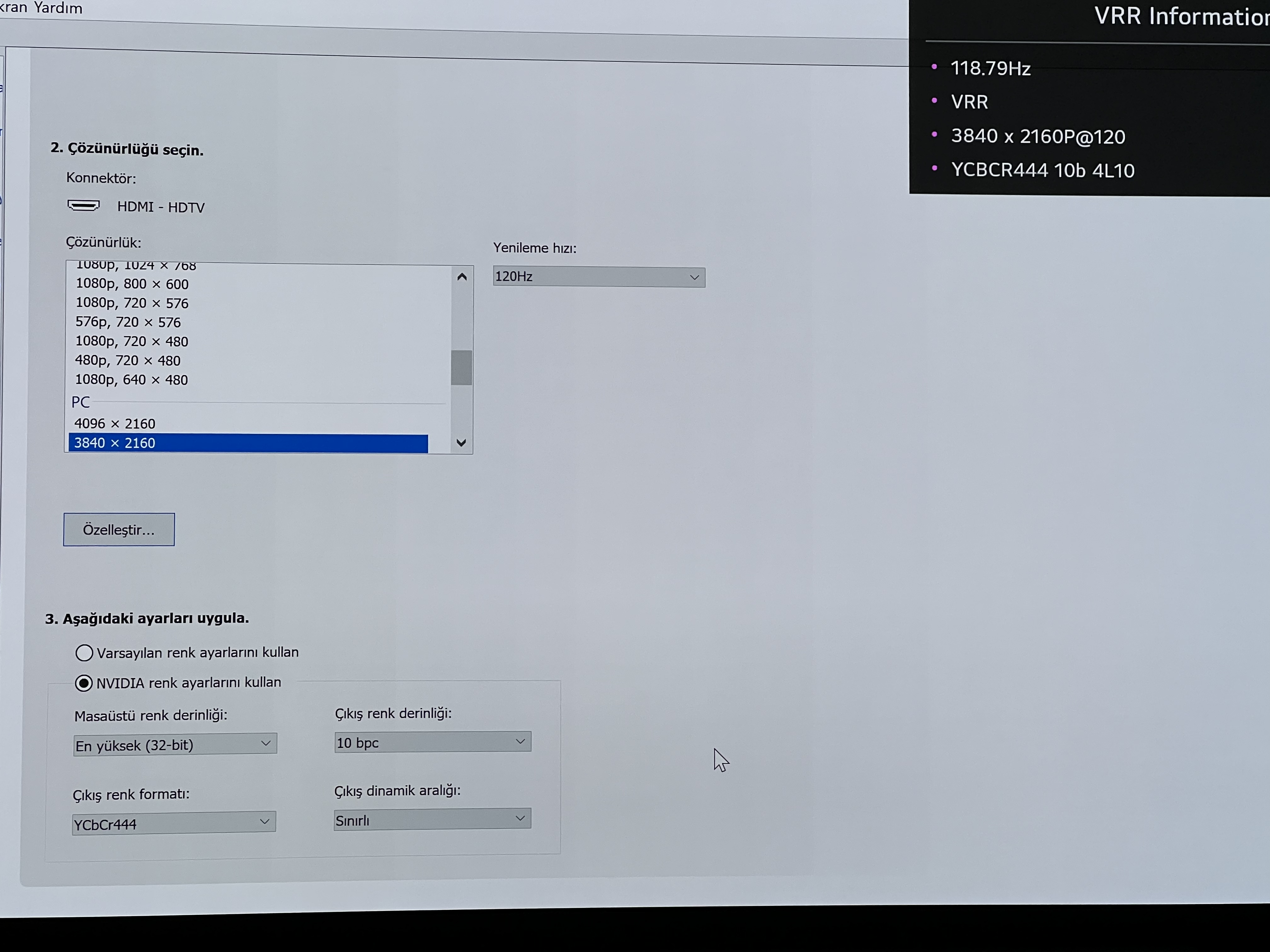

Hocam kabloyu test etme şansım olmadığı için foto ile ilerleyelim.
rgb ve 444’te 10bit alıp 4k 120hz alabiliyorum, şu an masaüstünde hdr ve gsync açık, oyunlarda da aynı şekilde hatasız görüntü alabiliyorum ve kesinlikle 120hz ve hdr’ı alıyorum sıkı bir oyuncu olduğum için eminim zaten.
tek farkettiğim durum 444’te çıkış dinamik aralık sınırlı oluyor, bunun teknik detayını bilmiyorum.
kablo sanırım 2.1 bu durumda aksi halde bu değerleri almak mümkün değil sanıyorum fakat 30tlye almıştım kabloyu 1 ay önce ona şaşırdım.
kaçırdığım birşey mi var diye yazdım konuya da :)

Öncelikle bilgisayar HDMI versiyonu 2.1'mi emin olmak gerekiyor...
Dolby Atmos yazısının sağ üstte belirmesi yeterli diye biliyorum. Dolby Atmos seste zaten ses ayarlarına müdahele ettirmiyor. Bununla birlikte kayıplı ve kayıpsız iki şekilde Dolby Atmos var ki her ikisinde o yazı beliriyor. Kayıplı olan Netflix gibi dijital platformların kullandığı stream için Dolby Dijital Plus with Atmos, kayıpsız olan TrueHD Atmos. HDMI versiyonu ve kablo TrueHD Atmos'u oynatırken önem arzediyor.

O fiyata HDMI 2.1 (High speed with Ethernet) kablo almış olmanız pek mümkün değil. Kablonun uç bağlantıları, sarmal koruması gibi bir sürü değişken var. Bazen iyi bir 2.0b kablo fazlaca iş görebiliyor. Alttaki video'yu izlerseniz daha iyi anlarsınız.
İstediğiniz her şey çalışıyorsa çok fazla sorgulamanın da anlamı yok. Kullanıp tadını çıkartın

Bence de imkansız zaten paugge siparişi verirken , bu kabloyu gördüm 36tl'ye almıştım ileride lazım olur diye jelatinin bile açmamıştım öyle denk geldi:)
Valla 2.1 olmadığına eminim fakat yaptığım araştırmalarda 2.0b olup 4k, 120hz, hdr, rgb 10bit, atmos verebilen kablo göremedim, yine de bakmaya devam edeceğim, bir detay bulursam alıntılarım tekrar.
Bu arada dediğiniz gibi ben tüm faydaları alabiliyorum fakat kablo ihtiyacı olanlar amazondan edinip deneyebilir diye buraya taşıdım , fiyatı çok uygun, ister yedek, isterseniz ana kulanım için alıp denenebilir, memnun kalınmaz ise iadesini sağlanabilir.

windows 10 veya 11'in DV desteği yok bu yüzden beklentiniz olmasın.
HP hdmi kabloyu bir kaç sene önce bende amazondan almıştım, ortalama bir kablodur, kanımca PC için max 2.0b kablo yeterlidir. 1.4 kablo ile bile yüksek bitrateli 7.1 TrueHD aktara bilmektedir.
DV, HDR10+ 12bit derinliği olan ve yüksek bitrateye sahip ve yine 7.1 çok kanallı, yüksek bitrateye sahip medyalarda tam verim alabilmek için 2.1 hdmi gerekli olabilir.
yani elimizde DV veya HDR10+ gibi 12 bit derinlikte medya oynatıcı olmadan ve materyal olmadan 2.0b yeterlidir diyemiyorum.
LG Oled TV oynatıcısı (benim kullandığım CX) güncel bir çok medya için yeterli gibi duruyor. cpu-gpu gücü 80 mbps lik bir medyayı oynatırken biraz zorlanmıyor değil, izlerken yağ gibi akmıyor ama çok sıkta teklemiyor. ama 20-30-40-50 mbps'lik medyalar su gibi akıyor, hdr, dv 5.1 ses ile. zaten çoğunluk paylaşılan medyalar, 15-20mbps arası.
ayrıca PC tarafında oyun için 2.0b, şimdilik her türlü yeterli gibi duruyor.
yani ortalama bir 2.0b hdmi kablo sorun çıkarmadan iş görecektir ve sizin de tespitinizde olduğu gibi iş görüyor.
