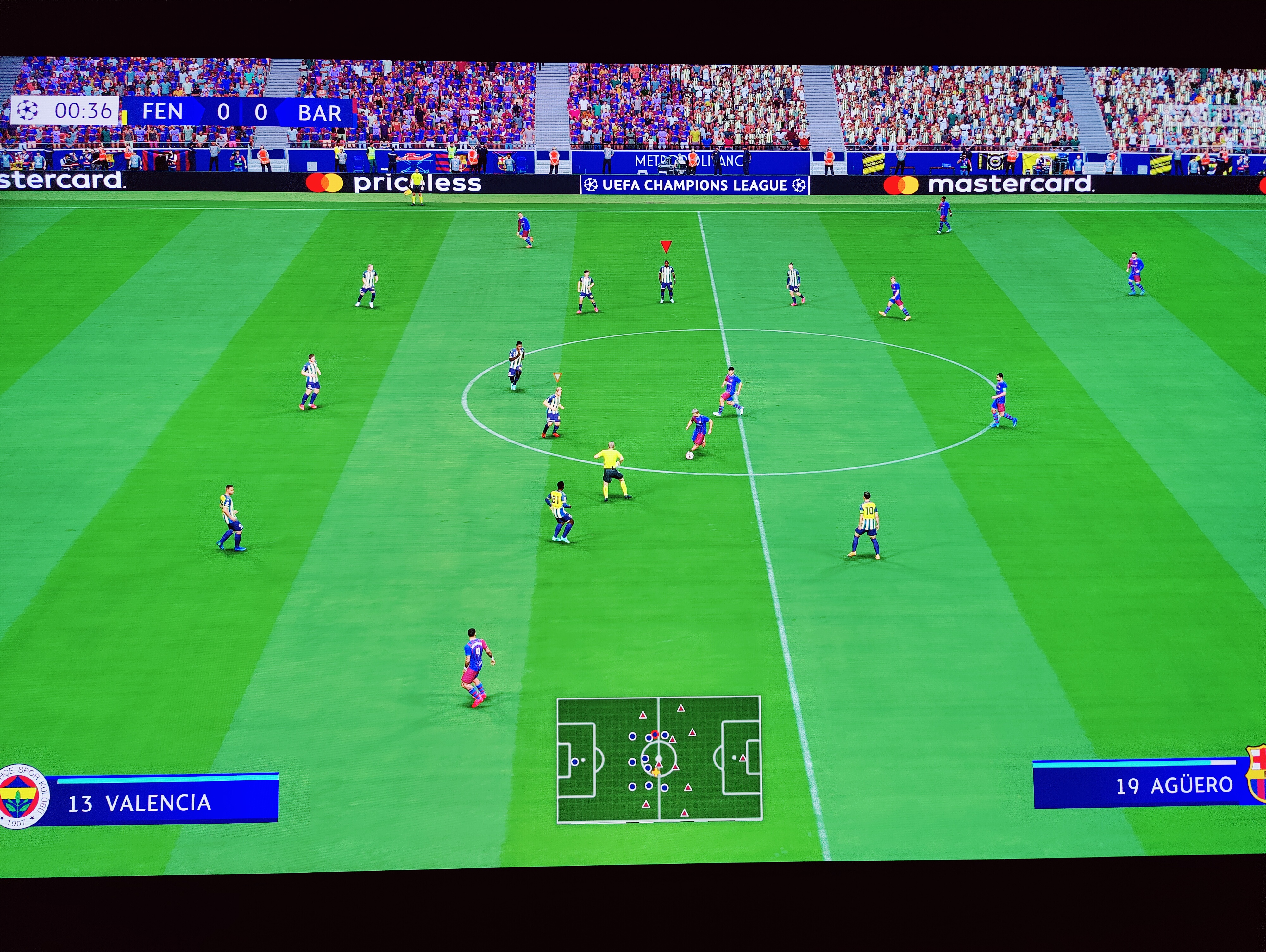

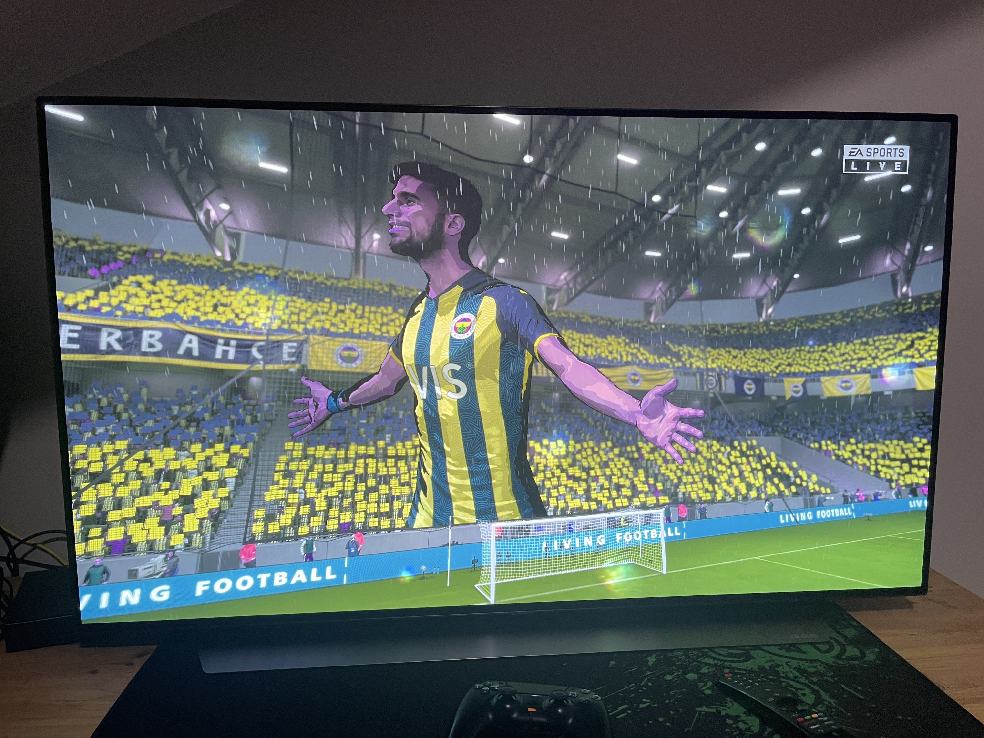

Ya LÜTFEN PS5 FIFA22 oynayan biri ayarlardan bahsetsin birde rica bu ayarlar nasıl kaydediliyor onu belirtsin bildiğin FIFA22 pembe tribünler vs vs aşırı pembe yani :) Yani cihazın ayarlarını yapamadık gitti yok mu bi babayiğit sığıra anlatır gibi anlatsın :)

Fotoğraf paylaşır misiniz? Tribünler pembe nasıl oluyor, merak ettim.

Varsayilan ayarlarda sonra rehber konudaki ayarlarla oynadim ps5 fifa 22.. eski tvde cok gecikme varmis buna gecince anladim..
Boyle bi sorun yoktu.. rehberdeki motion kapattim ondanmi yoksa ayarlarda baska biseymi bilmem ama sanki gecikme biraz azaldi..

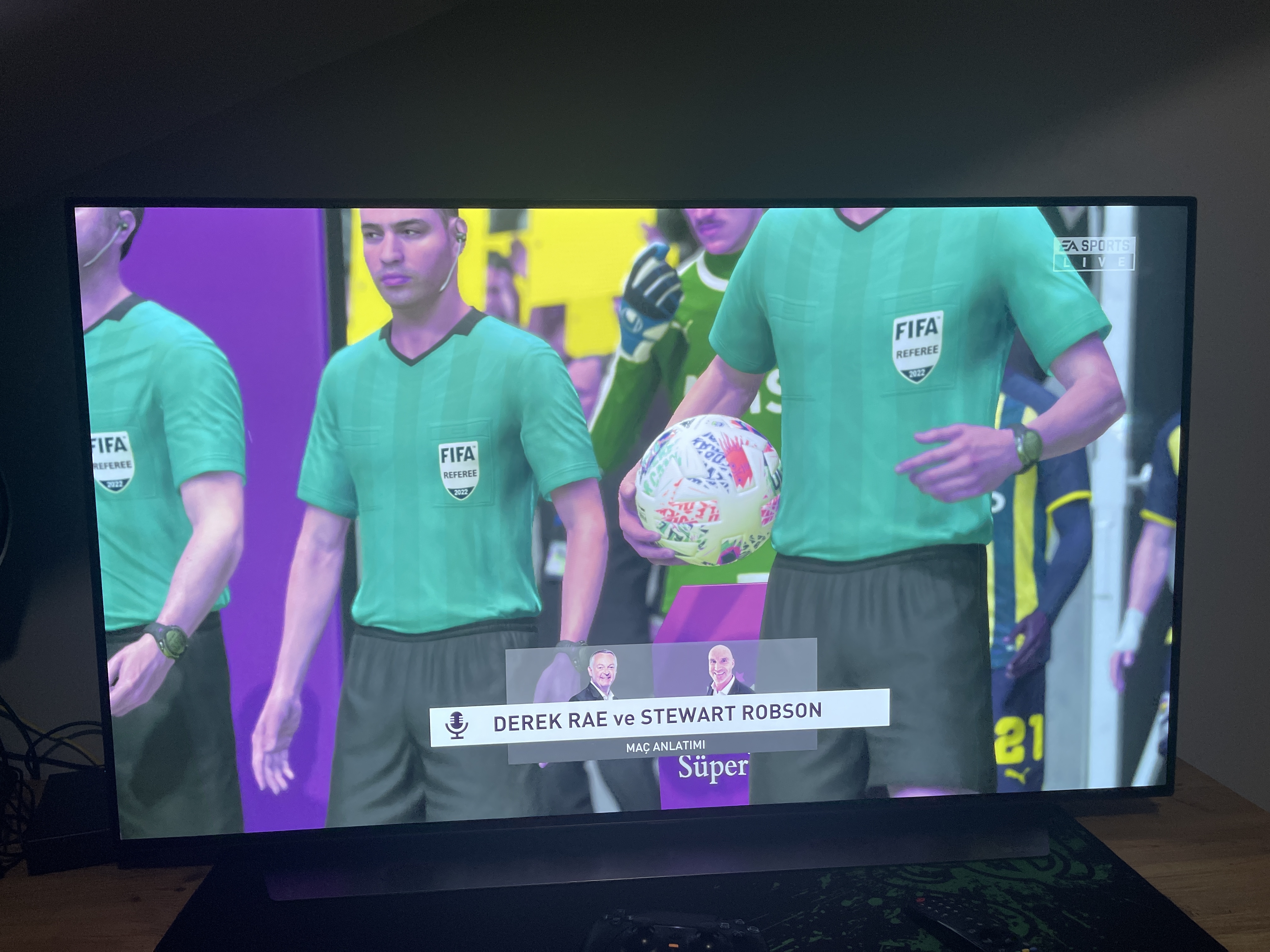

hayırlı akşamlar usta sende beyaz ekranda karşıdan bakınca pembelik var mı ekranda göz hizasıyla tv aynı seviyedeyken

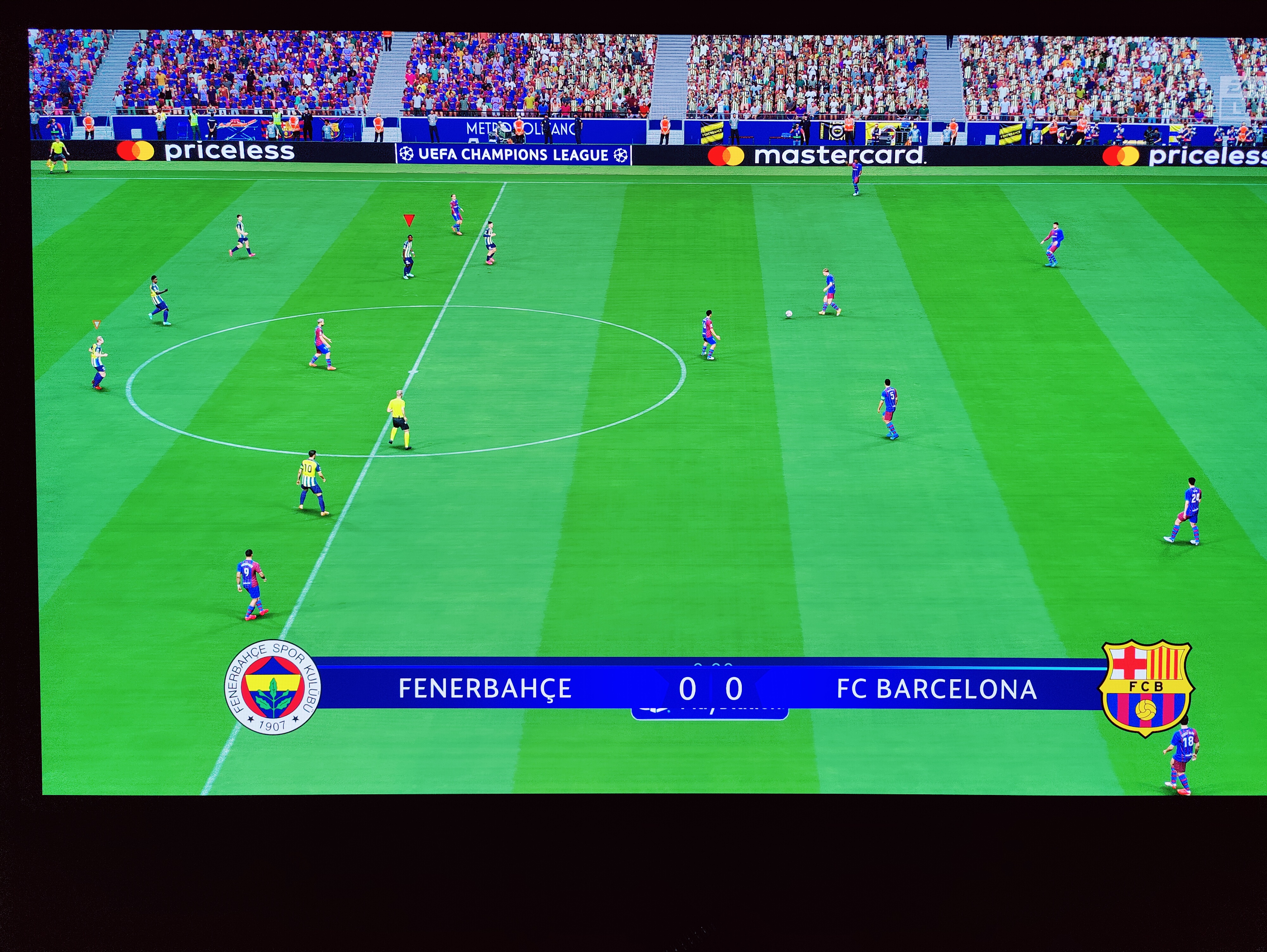

Bütün modları deniyorum hep aynı cihazı sıfırladım hiçbir ayar yapılı değil ps5 de de hepsi otomatik seçili yanlış değilsem hdr ayarında da çok çok az görünmez hale gelene kadar yaptım ne yanlış ne ayar yapmalıyım anlamadım mesela fortnite rpg seçiyorum görüntü net güzel

O ayarlar nerde bi ben bulamadım bide her oyun açarken ayarları yapacakmıyız kaydedemiyor muyuz bu modlara

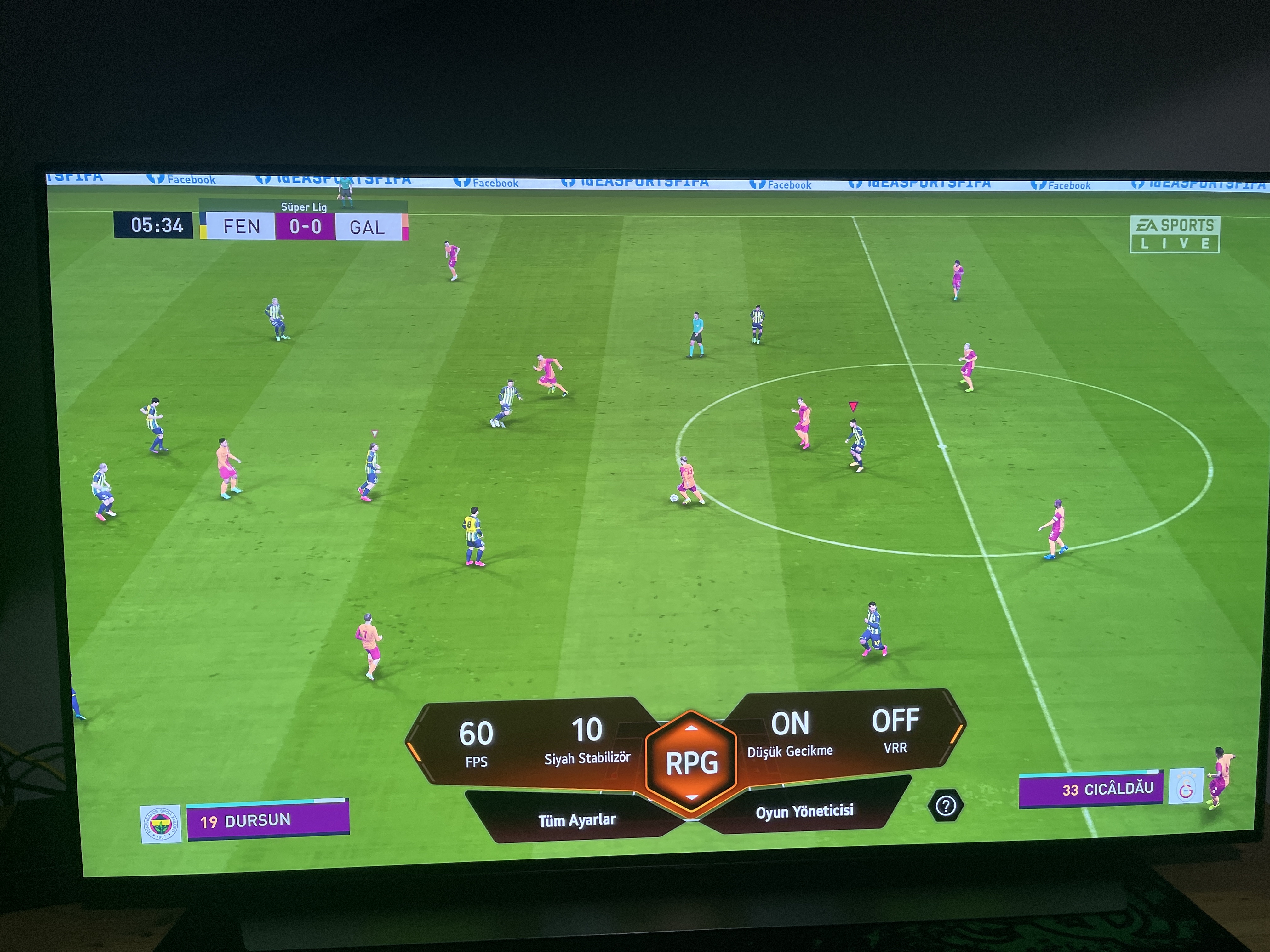

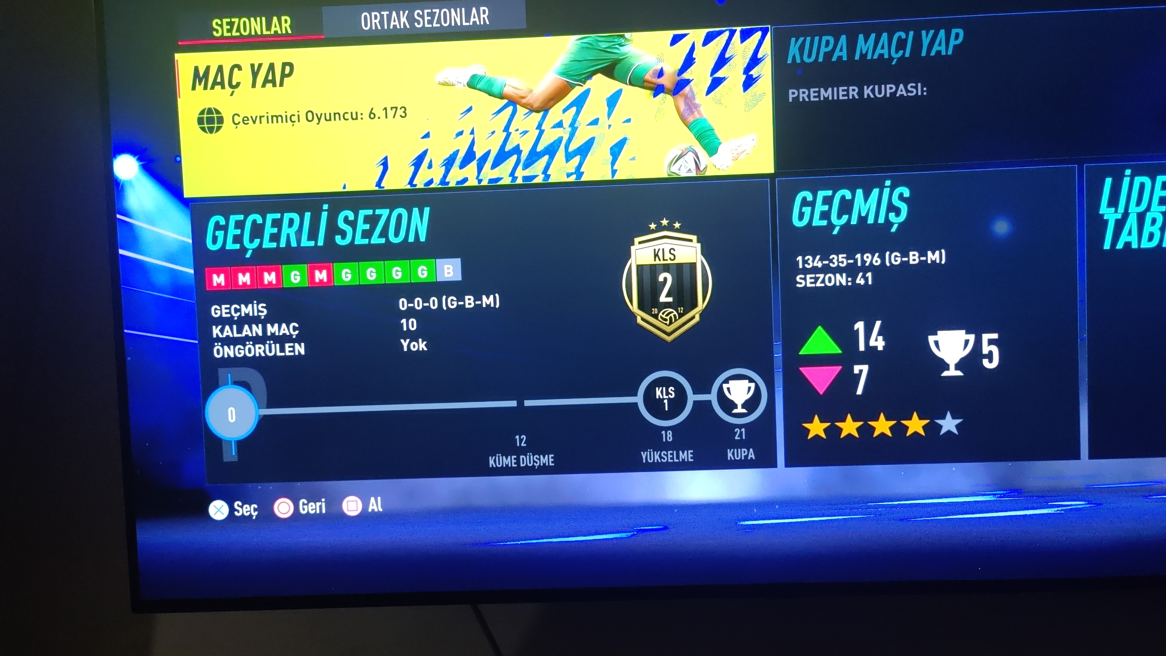

< Resime gitmek için tıklayın > oyun ici bi kac resim attim..

Benim şu anda kullandığım G1 de de sizin bahsettiğiniz gibi tam karşıdan baktığımda sağ alt tarafında hafif renk değişimi mevcut. Büyük ihtimal pink tint sorunu. Karşıdan oturarak baktığımda ekranın sağ alt bölgesinde çok hafif pembelik gözüküyor. Ya da renk değişimi. Ekranın karşısında ayağa kalkıp o açıdan baktığımda beyaza dönüyor. Yani çok bariz değil ama böyle çok hafif bir değişim mevcut. Benimde canım sıkıldı açıkçası. Servisi çağırmayı düşündüm ama gelen kişiler bunu problem olarak görmeyeceklerdir...büyük ihtimal. Belki farkı bile anlamayacaklar. Bunda bişey yok abi deyip gidecekler. Eminim.
Başka kişilerde de muhtemelen bu hata var fakat özellikle bakılmadıktan sonra fark edilmiyor. Tamamen beyaz ekran çıktığı zaman özellikle hata arayarak bakmak gerekiyor. Biraz sol açıdan baktığımda mesela bu sorun gözükmüyor. Böyle bir durum. Değişim olsa bile yeni gelecek TV nasıl olacak bilemeyiz. Genel manada güzel TV zaten. Normal kullanıcılar bunları farketmez bile.

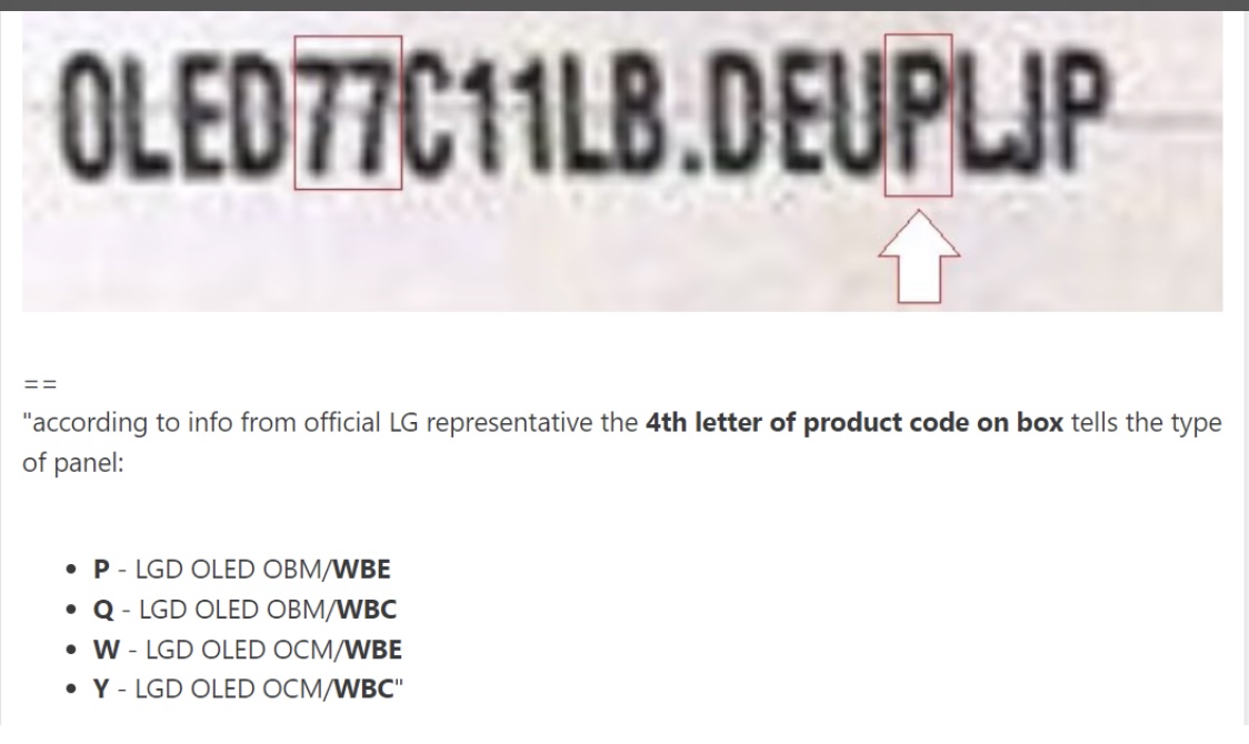

4. harf EVO olduğunu gösteriyor..
Bu mesajda bahsedilenler: @bozcan
